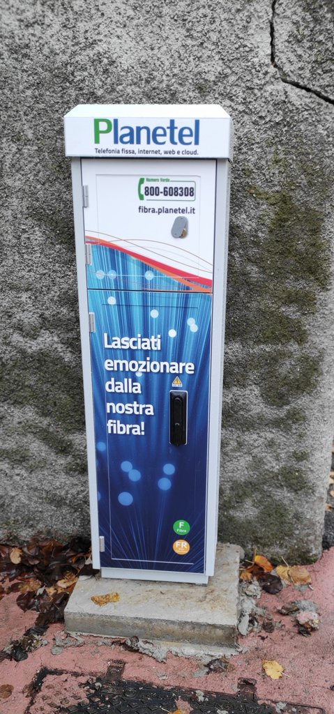

AndreaMedici mio padre ha appena notato che sull'armadio c'è scritto Planetel
Probabilmente, questa è una zona dove plantel ha investito, e TIM no.
AndreaMedici solo che non capisco perchè in comune dicano che è OpenFiber se poi sul sito Planetel, facenmdo una verifica copertura compare quanto sotto.
Plantel non vende su of, ma solo su TIM FTTH in NGA. Probabilmente arriverà anche OF, con tutti i sui partner.

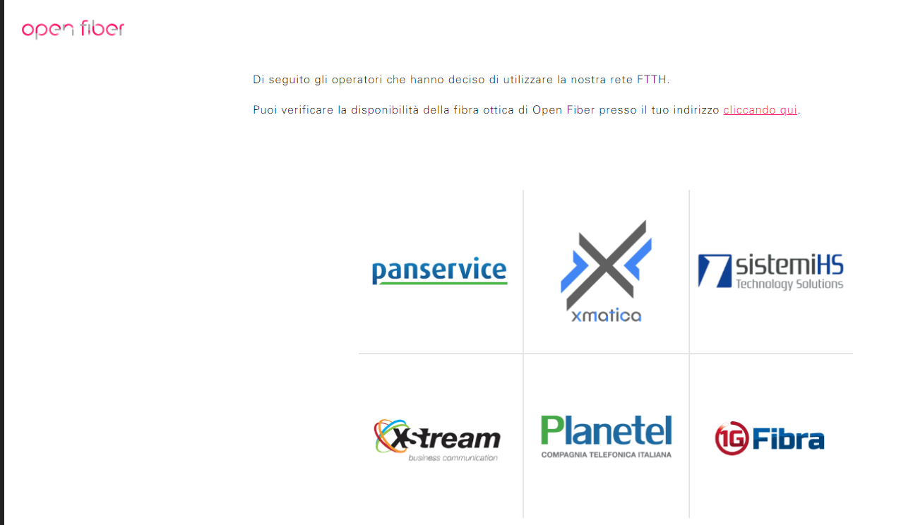

    QRDG preso direttamente dal sito OpenFiber...
    guarda il secondo Partner della seconda Riga.
      se poi non vende su OF non lo sò, li c'è, quindi è un loro Partner..
        AndreaMedici Ah si sono espansi? interessante, prima vendevano solo su NGA TIM, comunque quando risulterai coperto da loro, devi guardare la sezione BTS FTTH-GPON per vedere se sarai coperto.

                  AndreaMedici .
                  c'è scritto nello screen di copertura che hai postato:
                  Cabinet PLT indica che è il loro armadio, ed è quello che avete visto.
                  distanza: è la distanza (stimata) della tratta doppinica, che dal ripartilinea TIM arriva verso il vicico indicato. L'armadio Planetel si trova lì attaccato, quindi cambia poco, si aggiunge il colelgmento interrato tra i due armadi (pochi metri, insomma).
                  la velocità stimata diciamo che è coerente con i 130m e in 17a.
                  VDSL FTTC da Cabinet WHS indica la stessa cosa ma da ONU TIM, che si trova sopra il ripatilinea di TIM. Ma voi non c'è, c'è solo il ripartilinea. per questo non te la segna disponibile (bollino grigio)
                  questo armadio di Planetel è collegato in fibra alla rete Planetel. Ma la connessione lato utenza avviene sempre via doppino, in modulazione VDSL2 17a (35b la 200 mega)). in sostanza è una adsl pompata e più vicina a noi.
                  non è che devono titarti un doppino da casa tua a quell'armadio, eh, usano quelli esistenti, cioè dentro il ripartilinea TIM, staccano da una morsettiera la tua coppia e la collegano ad un blocchetto che riporta le varie posizioni sull'ONu di Planetel e così "si accende" la portante vdsl2 per la tua linea (ovviamente con modem vdsl2 connesso a casa tua).

                            ah, quanto al logo sul sito Open Fiber, si riferiscono che in alcune città oltre che su ROE e rete TIM, attiveranno la FTTH anche su ROE e rete Open Fiber.

                              macro questo è sul sito OpenFiber e fino a li ci siamo...
                              • macro ha risposto a questo messaggio
                                AndreaMedici
                                c'è la FTTC di Planetel e il poi FTTH Infratel/OF e qualche FWA Infratel/OF (è OF, ma su mandato di Infratel/BUL, non è un investimento diretto di OF)
