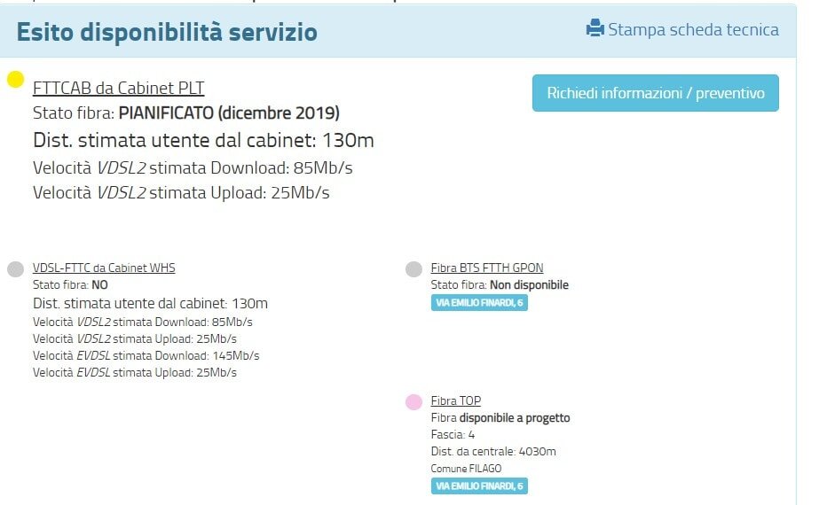

c'è scritto nello screen di copertura che hai postato:
Cabinet PLT indica che è il loro armadio, ed è quello che avete visto.
distanza: è la distanza (stimata) della tratta doppinica, che dal ripartilinea TIM arriva verso il vicico indicato. L'armadio Planetel si trova lì attaccato, quindi cambia poco, si aggiunge il colelgmento interrato tra i due armadi (pochi metri, insomma).
la velocità stimata diciamo che è coerente con i 130m e in 17a.
VDSL FTTC da Cabinet WHS indica la stessa cosa ma da ONU TIM, che si trova sopra il ripatilinea di TIM. Ma voi non c'è, c'è solo il ripartilinea. per questo non te la segna disponibile (bollino grigio)
questo armadio di Planetel è collegato in fibra alla rete Planetel. Ma la connessione lato utenza avviene sempre via doppino, in modulazione VDSL2 17a (35b la 200 mega)). in sostanza è una adsl pompata e più vicina a noi.
non è che devono titarti un doppino da casa tua a quell'armadio, eh, usano quelli esistenti, cioè dentro il ripartilinea TIM, staccano da una morsettiera la tua coppia e la collegano ad un blocchetto che riporta le varie posizioni sull'ONu di Planetel e così "si accende" la portante vdsl2 per la tua linea (ovviamente con modem vdsl2 connesso a casa tua).
