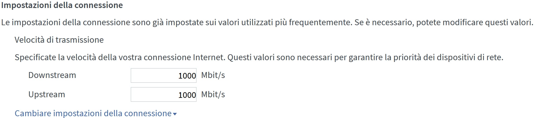

Premetto che ho un 7590 ax che dovrò aggiornare per sfruttare al meglio la linea, ho notato questa cosa che forse a qualcuno può interessare:
Inizialmente avevo impostato nei valori di velocità connessione del fritz 1000/1000
ed avevo questi speedtest come risultato ( upload scadente )

Ho provato giusto per, ad impostare 1000/500... ed il problema è stato risolto

Ho provato più e più volte, incredibilmente l'upload si è fixato nel momento in cui dal fritz gli ho settato upload=500 mentre ritornava sotto i 300 se era =1000.
