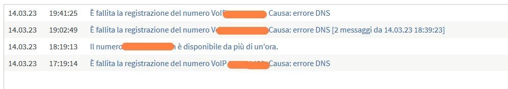

TomTom Questo è l' errore che mi dà il registro eventi del Fritz. Il numero inviatomi da Tiscali era la password della mail e non quella dell' accesso telefono. Mail che non ho mai usato

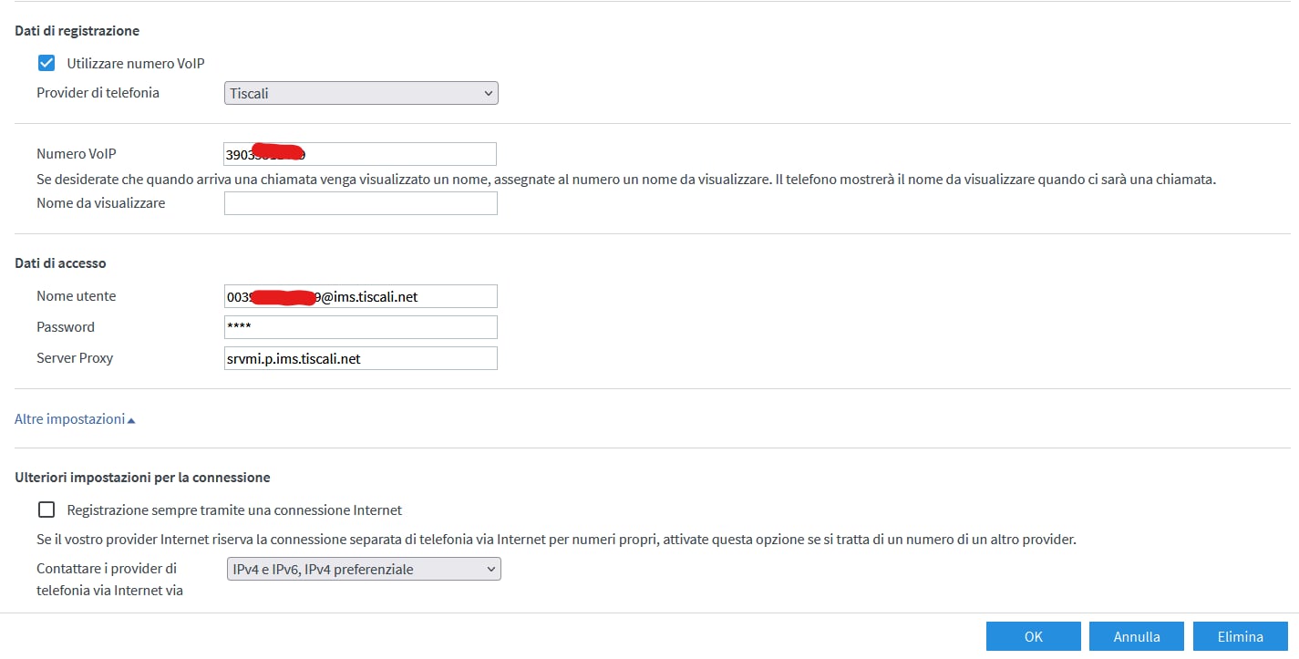

TomTom MaxBarbero Ti allego il contenuto mail di Tiscali su configurazione ( ho fatto richiesta col tuo form) e le richieste di configurazione del Fritz Mi sembra molto strano il fatto che dall' interno del mio account tiscali non possa attivare la voce " Gestisci modem" ma mi dà errore Ti ringrazio e buon pomeriggio

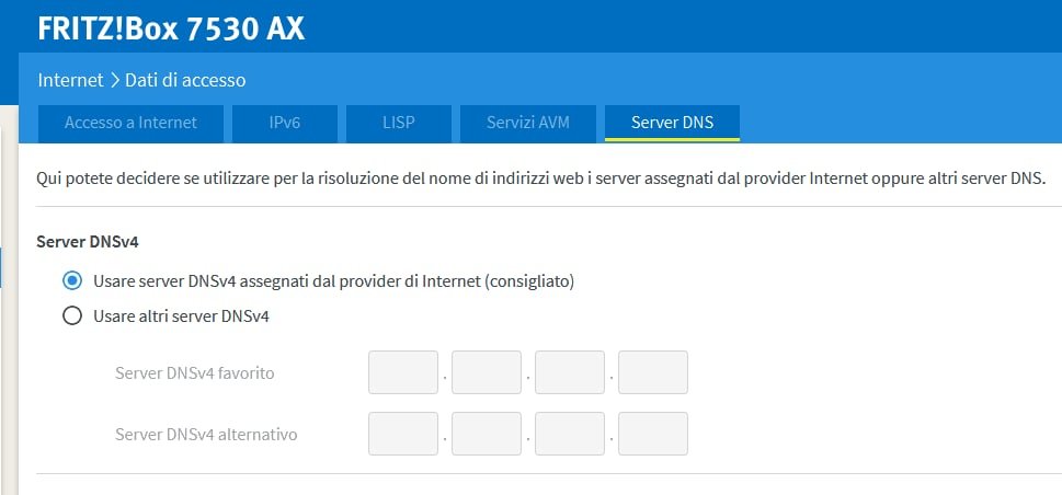

MaxBarbero TomTom A vista mi sembrano corretti quelli che hai inserito. Immagino che selezionando già il provider ti imposti lui il resto. io uso ancora ims.tiscali.net come SIP server, ma immagino poco cambi. Non esiste sul friz qualche log per capire dove sta il problema?
TomTom MaxBarbero Ecco cosa mi dà msg errore https://i.fibra.click/2023/03/1678819578_15864_38550.jpg
TomTom MaxBarbero RISOLTO !!!!!!! Ho inserito i dns che mi hai inviato, cancellato profilo precedente e immesso di nuovo i dati. ( Propri numeri) Fritz fatto test: OK come risultato Purtroppo potevo solo fare chiamate ma non riceverle. Ho configurato allora la voce " Dispositivi di telefonia" e... tutto ora funziona. Un grosso grazie a te ed a coloro che han cercato di darmi una mano. Buona serata e notte 👏
