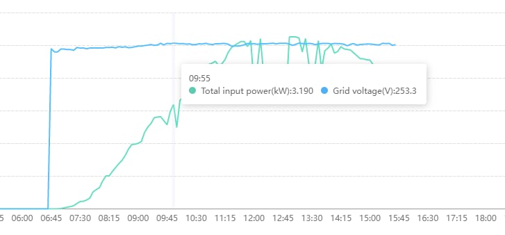

[cancellato] Mi pare di averlo scritto nei post precedenti (mese scorso) e si, sbatte su 253V (anzi, a volte segna 253.4V)

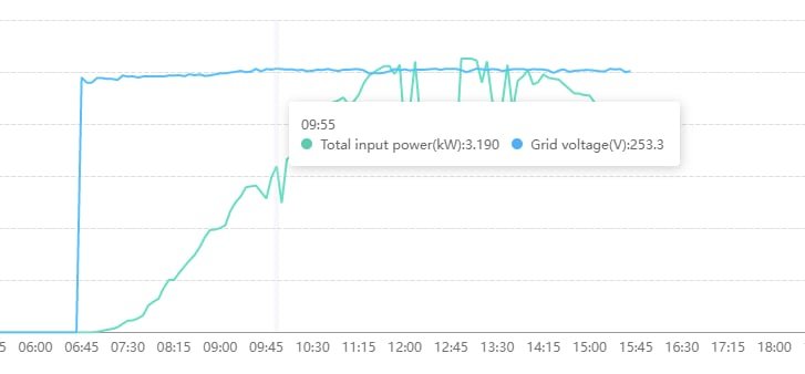

Ti piace questo 253.3V con neanche 2.3kW in immissione? (3124 ÷ 3190 - 845)
Oggi mi sono accorto che il huawei ha 2 misurazioni, una dell'inverter e una del meter esterno.
Per 2.6kW in immissione (10.3A) all'inverter abbiamo 252.2V e al meter 251.1V, quindi 1.1V drop, non dovrebbe essere troppo, corretto?
Online ho letto (ma aspetto conferme) che il drop non dovrebbe essere superiore a 2V. Su 6kW tutti in immissione io sarei a 2.54V che sarebbe sopra la soglia apparentemente, ma non di troppo.
