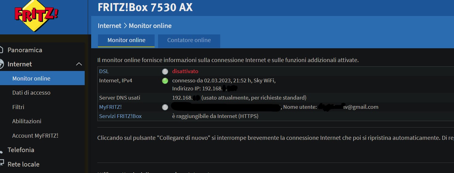

Attualmente il Fritz box ha un indirizzo IP privato (192.168.x.x). E principalemente è questo il "problema" che voglio risolvere. C'è qualche modo?
Daniele-_-18 non puoi avere l’IPv4 pubblico sul Fritz, quello che puoi fare come detto è mettere l’IP che viene dato al Fritz nella DMZ e il router Sky farà un NAT 1:1 di tutte le porte su di esso.
1.come faccio a capire quale è IP del fritz, (perché l'ho già fatto, almeno ci ho provato, e non va);
2.spiega un po' in maniera più basica
Daniele-_-18 1. Quando colleghi il Fritz allo Sky Hub collegandolo in cascata vedi l’IP nella pagina principale del Fritz
- Metti quell’IP nella DMZ da app Sky credo
