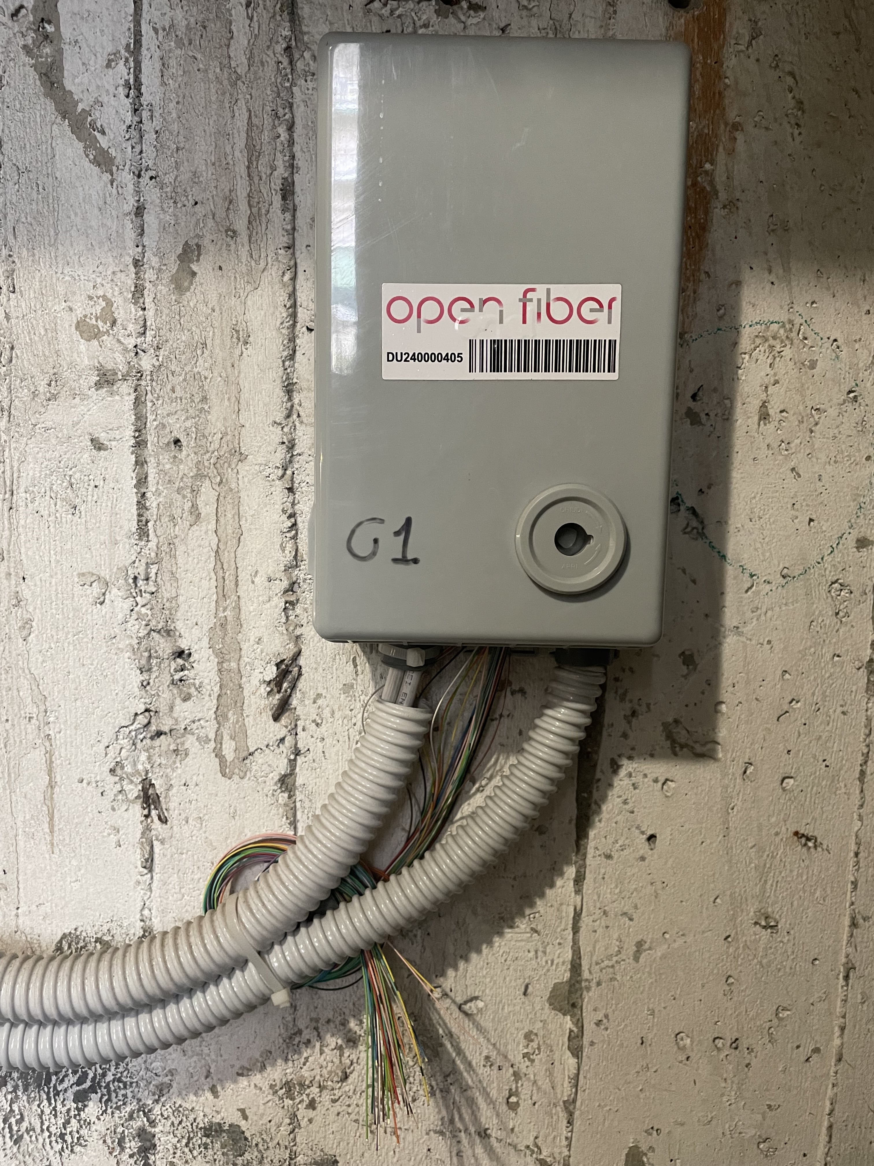

La cosa abbastanza curiosa è questa:
nel locale cantina della scala del mio condominio è presente un PTE (scatoletta punto di terminazione) OpenFiber (con tanto di Logo), ma se verifico la copertura dal sito OpenFiber mi dice che è assente..... come è possibile?
Nella scala adiacente alla mia (distanza di pochi metri; io sono all'interno C1, quella adiacente è la C2) la copertura OpenFiber verificata dal sito è invece PRESENTE.
Ma se nella mia scala è presente il PTE openfiber, com'è possibile che fastweb non mi possa offrire l'upgrade a ultrafibra FTTH 2,5gbps?...
Se la scala adiacente è coperta da openfiber, posso contattarli direttamente per cercare di far uscire un tecnico e cercare di estendere il collegamento anche alla mia scala?
Vi ringrazio in anticipo per le info e la condivisione di vostre esperienze!
    logicbomb La cosa abbastanza curiosa è questa:
    Probabilmente sarà il solito errore nel database di OpenFiber , alcuni sono riusciti a risolverlo mandando una mail ad OpenFiber tramite il suo sito .. magari se possibile gli alleghi alla mail la foto del ROE presente con i dati della via corretti compresa la scala , mi pareva che anche a mia sorella in condominio avevano lo stesso problema poi la cosa è stata risolta ma non so in quale maniera .. io per dirti all epoca avevo mandato una mail ad OpenFiber , ovviamente non ho mai ricevuto risposta
    Se fai la verifica su Fibermap.it che esito ti da ? ti da la copertura alla FTTH ?
      Andrea786 Grazie mille Andrea, posso provare a segnalarlo ad OpenFiber come dici tu, mandando anche foto del ROE. Ho verificato ma anche su fibermap.it al momento non è presente la copertura....
      P.S: ma dal ROE di open fiber al mio appartamento i tecnici di fastweb dovrebbero comunque "tirare" un nuovo cavo? Nel senso, non credo sia sfruttabile il cavo in fibra attuale visto che verrà "dismesso"....
      Ma nel caso in cui il problema fosse solo sul database non aggiornato, una volta fatta la segnalazione ed ottenuto l'aggiornamento del database.... fatstweb sarebbe in grado a quel punto di fare l'upgrade (ovvero mantenermi la connessione FTTH aumentando la velocità della fibra)?
        logicbomb ma dal ROE di open fiber al mio appartamento i tecnici di fastweb dovrebbero comunque "tirare" un nuovo cavo? Nel senso, non credo sia sfruttabile il cavo in fibra attuale visto che verrà "dismesso"....
        considerando che la rete che stai usando ora non è di OpenFiber si una volta che risulterai coperto ti tirano un nuovo cavo , di solito quando è presente il ROE ma non ce copertura sul sito di sicuro è un errore del database , hai provato cosi per scrupolo a vedere se Wind e Sky ti danno la FTTH ?

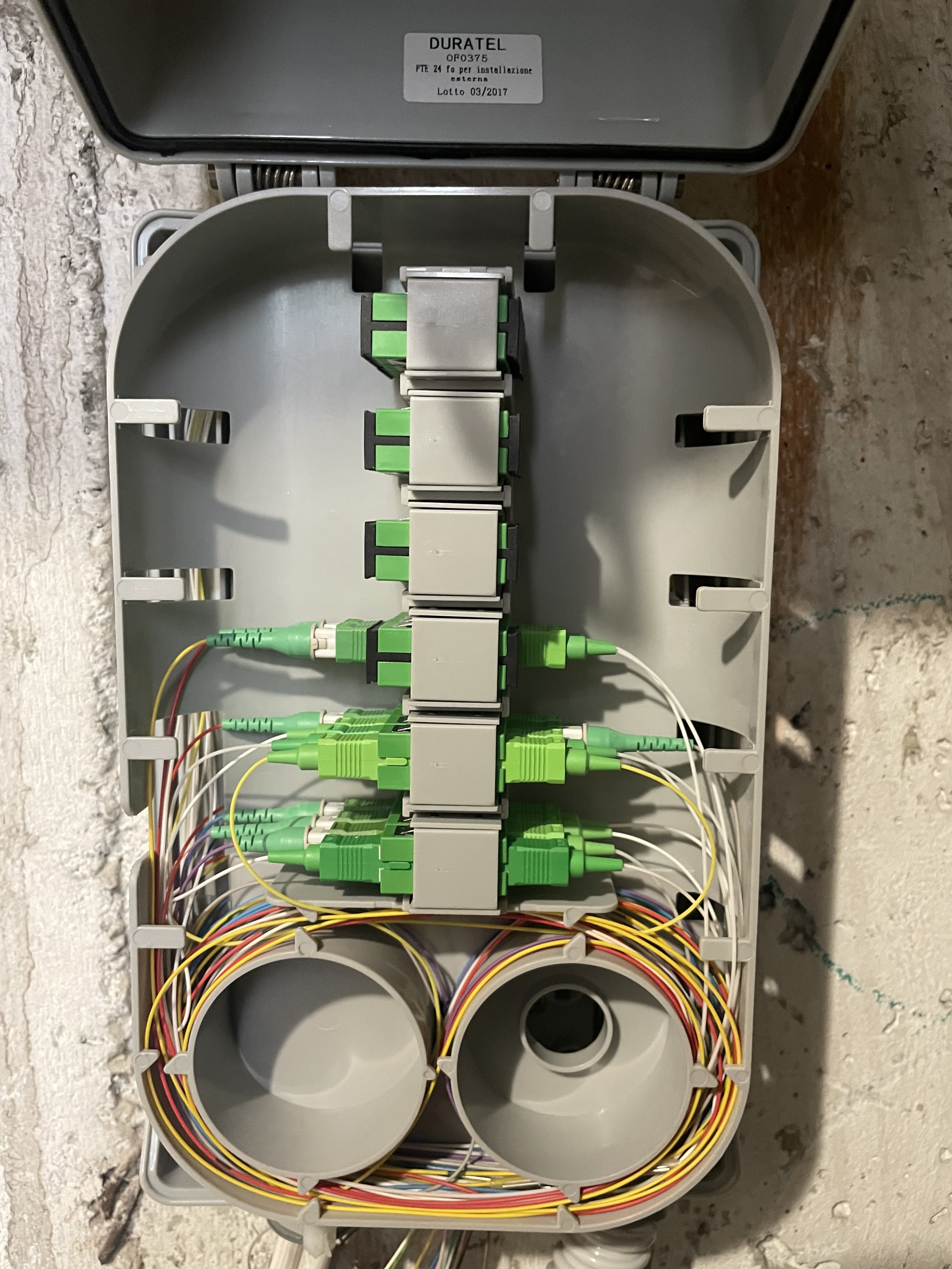

                      Buongiorno cari utenti, vi aggiorno sulla situazione.
                      Ho inviato foto a fastweb relative al ROE open fiber presente nel mio seminterrato, con tanto di mail pec e segnalazione dell'interno scala, e che mi consentirebbe di mantenere una connessione FTTH ultrafibra pura.
                      Tuttavia continuano a dirmi che non c'è copertura, e che probabilmente il roe open fiber presente è utilizzato da altri operatori e che non hanno possibilità di "allacciarsi" ad esso..... (anche se io vedo "slot liberi" quando lo apro...)
                      Fra l'altro continuano ad insisitere dicendo che la "centrale" alla quale siamo attualmente collegati verrà dismessa a brevissimo (pochi giorni), "minacciando" di dismettere il servizio e lasciarmi senza connessione internet/telefono (ma possono farlo? non serve un preavviso minimo attraverso una raccomandata/pec?; fra l'altro sono cliente business). Io per il momento ho tenuto duro chiedendo di rimanere ancora in stand-by....
                      Mi piacerebbe far uscire un tecnico fastweb od open fiber per verificare la situazione! Avete qualche contatto da girarmi (mi trova a Bresso- all porte di Milano). Secondo loro il database (fastweb) è aggiornato, ma la verità è che sul sito di OPEN Fiber il mio civico non risulta coperto... quando invece il ROE è presente.
                      Cosa mi consigliate di fare? Provo a parlare ancora con un altro operatore del servizio clienti che magari ne capisca un po' di più? Faccio comunque una segnalazione urgente ad OpenFiber?
                      Avete un contatto di un tecnico fastweb od openfiber?
                      Grazie in anticipo!
