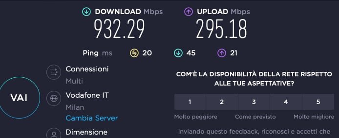

    EnIgMa grazie per avermi risp. il modem mi è arrivato gia con con il band steering disattivato, infatti ho due reti 2.4 5 ghz ., sa se e buono questo modem ? io no né capisco niente... cosa ne pensi di questo speed test ? e stato eseguito correttamente ?
    eseguito con cavo su Mac mini m1

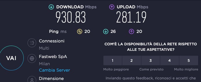

        vincenzo167 Il test via cavo è perfetto. È il massimo che puoi raggiungere.
        Per il WiFi visto che hai già il band-steering disattivato imposta:
        2.4 Ghz (20 MHz se vuoi più estensione del segnale oppure 40 MHz se vuoi più velocità.) imposta il canale 1 o 6 o 11 (di solito sono quelli migliori per i 20 MHz) per i 40 MHz puoi lasciare anche la scelta automatica dei canali.
        Per la 5 Ghz metti larghezza banda 80 MHz, mentre il canale (se hai dispositivi recenti, puoi scegliere anche il canale più alto tra quelli che ti escono DFS, altrimenti vai con quelli non DFS supportati dalla maggior parte dei dispositivi che vanno dal 36 al 48.
        Una volta applicate le modifiche fai gli speedtest con un PC abbastanza decente e recente e uno smartphone potente con WiFi 6 (se ne possiedi uno) sempre sul server Vodafone Milan e poi Fastweb Milan.

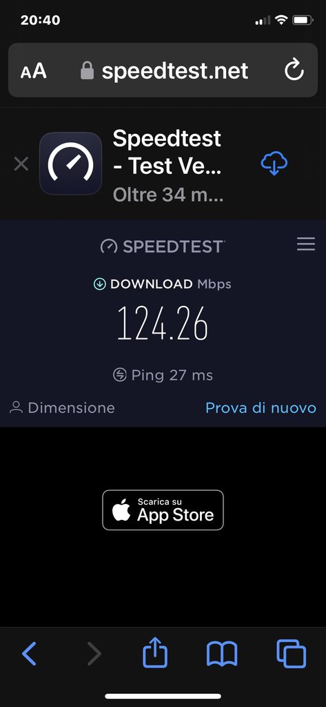

            vincenzo167 sull'iphone in wifi distanza 4/5 metri ⬆︎
              vincenzo167 Speedtest niente male. Peccato che gli iPhone hanno delle schede di rete non proprio performanti e poi quello che hai tu non ha manco il WiFi 6. Ma alla fine non penso che tu farai grandi cose con lo smartphone. Con 500 Mbps ci fai di tutto.
              Sul PC va benissimo ovviamente perché cablato, ma con questi M1 Apple è peggiorata in WiFi come scheda di rete, quelli più vecchi con intel (per assurdo) andavano meglio.
              Comunque ottimi test. Ti direi di non toccare più nulla e lasciare così
