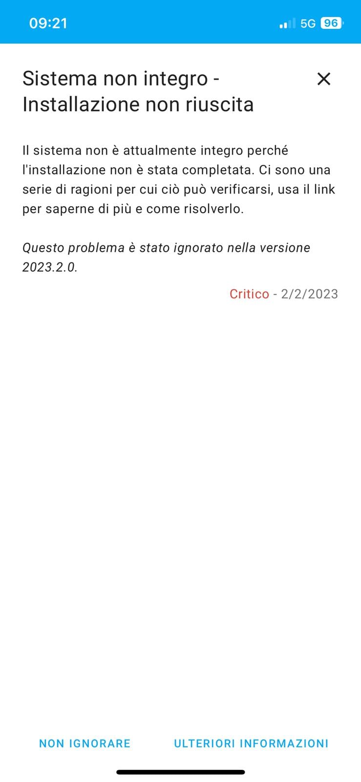

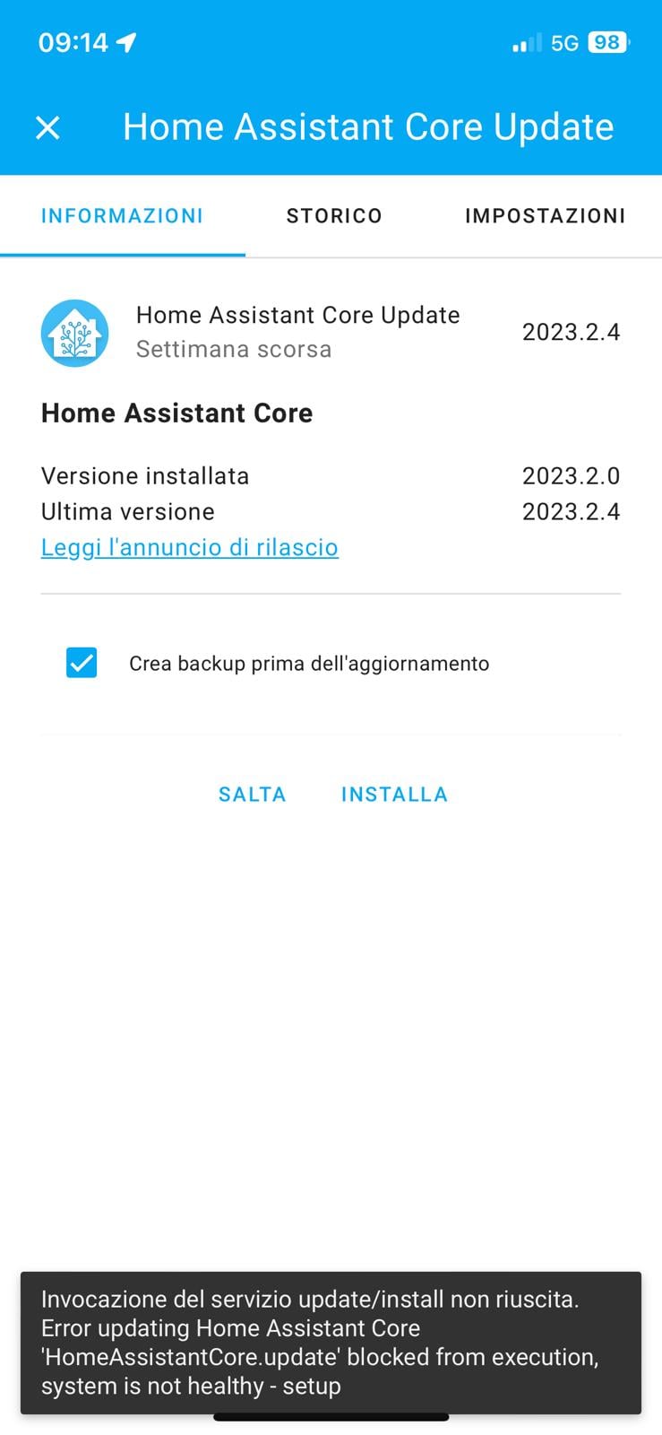

Dopo un aggiornamento di HomeAssistant Core, mi segna il seguente errore:
Non mi fa fare più nessun aggiornamento.
Ho seguito le indicazioni che sono riportate qui: https://www.home-assistant.io/more-info/unhealthy/setup/
Ma sinceramente ci ho capito poco e quello che ho fatto non è servito a molto.
Avete qualche suggerimento?
Grazie mille!

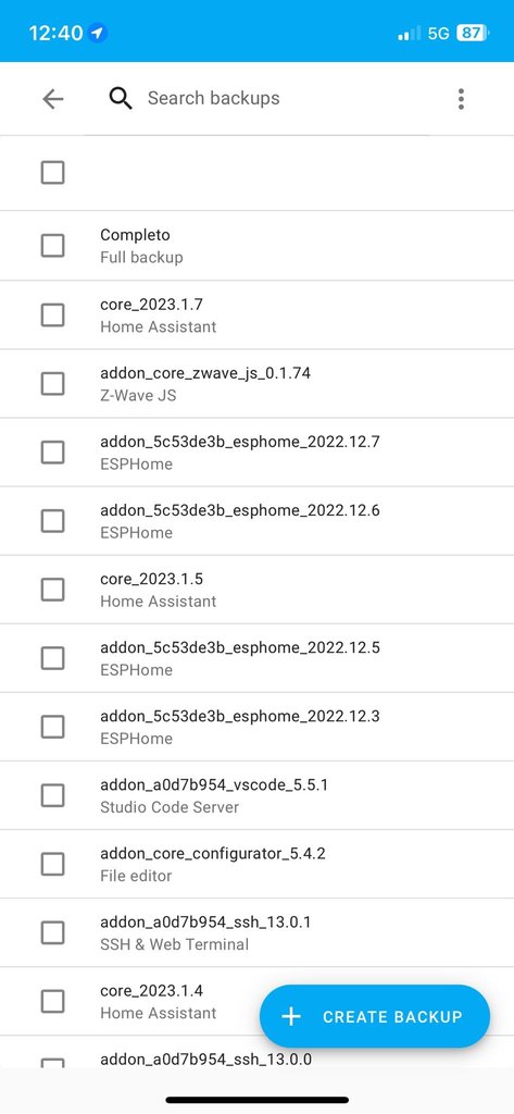

      CosimoP Purtroppo il backup non parte proprio. E già è il secondo o terzo aggiornamento successivo. Questa cosa è successa diverse settimane fa, infatti ho aspettato pensando che si potesse riprendere. Ma nulla...

            CosimoP Però non ho un backup completo. Sono solo parziali e se li lancio non fa il restore.

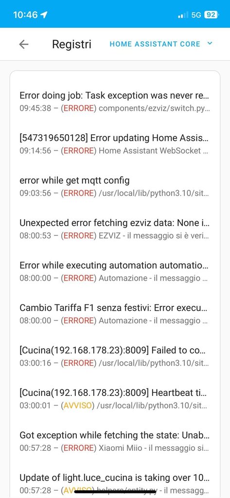

                  vanzo hai provato a guardare nel log di HA per vedere se c'è qualcosa di più parlante?
                  • vanzo ha risposto a questo messaggio

                      Apri quei log e vedi se hai qualcosa di Core.
                      HassOS fa andare Home Assistant in docker quindi non ci sono problemi di dipendenze.
                        edofullo Il secondo LOG sembra riguardare il Core:
                        Logger: homeassistant.components.websocket_api.http.connection
                        Source: components/hassio/update.py:305
                        Integration: Home Assistant WebSocket API (documentation, issues)
                        First occurred: 7 febbraio 2023, 22:22:01 (7 occurrences)
                        Last logged: 09:14:56
                        [547319650128] Error updating Home Assistant Core 'HomeAssistantCore.update' blocked from execution, system is not healthy - setup
                        [547350283264] Error updating Home Assistant Core 'HomeAssistantCore.update' blocked from execution, system is not healthy - setup
                        [547379648720] Error updating Home Assistant Core 'HomeAssistantCore.update' blocked from execution, system is not healthy - setup
                        [547226787680] Error updating Home Assistant Core 'HomeAssistantCore.update' blocked from execution, system is not healthy - setup
                        [547079435360] Error updating Home Assistant Core 'HomeAssistantCore.update' blocked from execution, system is not healthy - setup
                        Traceback (most recent call last):
                        File "/usr/src/homeassistant/homeassistant/components/hassio/update.py", line 303, in async_install
                        await async_update_core(self.hass, version=version, backup=backup)
                        File "/usr/src/homeassistant/homeassistant/components/hassio/handler.py", line 51, in _wrapper
                        raise HassioAPIError(data["message"])
                        homeassistant.components.hassio.handler.HassioAPIError: 'HomeAssistantCore.update' blocked from execution, system is not healthy - setup

                          vanzo che ti dice in Setting --> System --> Repair?
                            MaxBarbero La seconda immagine che ho messo nel primo post.
                              vanzo sembrerebbe che non abbia completato o lasciato qualcosa di sporco con l'ultima installazione.

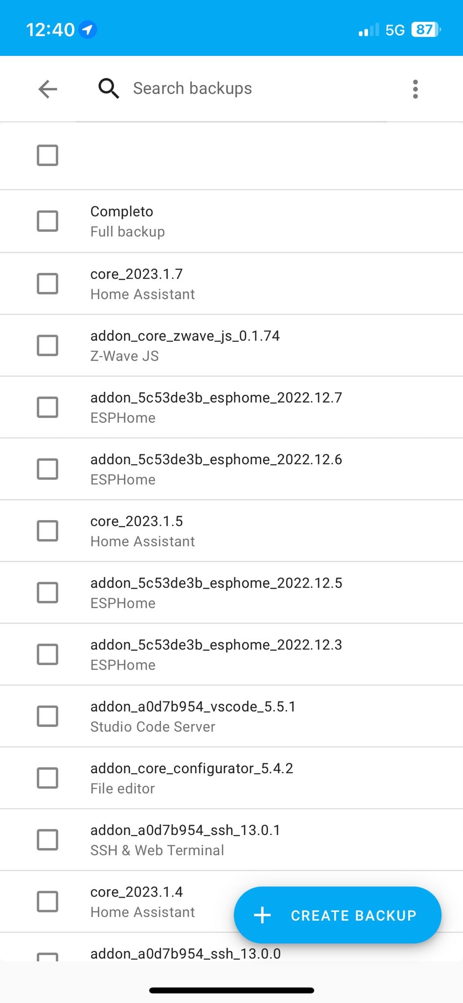

                                  edofullo Grazie per la risposta.
                                  Io ho fatto un backup totale che ho chiamato "Completo", quando però l'errore si era già presentato:
                                  Penso di star fuori casa per lavoro per po' di giorni.
                                  E' una procedura che posso eseguire anche da remoto? Grazie
                                    vanzo Io ho fatto un backup totale che ho chiamato "Completo"
                                    il backup comunque dovrebbe essere solo il tar della /config.
                                    Negli altri backup che hai cosa c'è dentro? Non sono comunque completi?
                                      MaxBarbero il backup comunque dovrebbe essere solo il tar della /config.
                                      Credo che HassOS includa anche tutti gli addon installati con tutti i volumi (tanto sono tutti containers)
