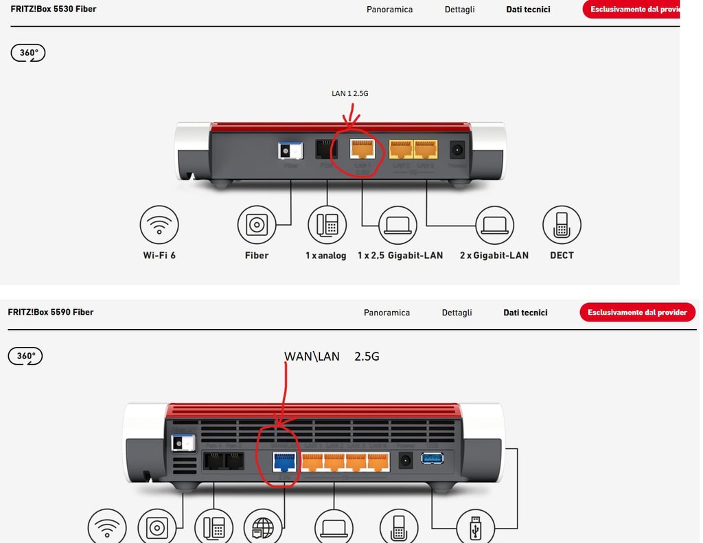

OpenFritz Trova le differenze (dal sito Fritz) Nel 5530 manca la parte WAN a 2.5, è per quello che dall'interfaccia web non ti fa mettere più di 1000
mastro65 OpenFritz nel 5530 la porta a 2.5 puo fare sia da lan che wan ma è una boiata perche se usi un ont esterno a 2.5 ti rimangono solo quelle gigabit ... il fatto che lui ti fa impostare al massimo un giga è un refuso del firmware che hanno risolto con la versione inhuose 7.39
[cancellato] mastro65 ma è una boiata perche se usi un ont esterno a 2.5 ti rimangono solo quelle gigabit ... Quindi i miei switch Cisco con porte di trunk a 10G e le altre porte a 1G sono una boiata? 😜 Più che altro lì è una boiata avere solo due altre porte Ethernet, anche se c'è il WiFi. Comunue mi pare abbastanza evidente che sia stato progettato come versione economica per deployment dove viene fornito come unico dispositivo.
AMirandola mastro65 ok ma quindi usando l'SFP? Perchè il problema pare che sia mettendo un Ont esterno (configurazione predefinita di quasi tutti in Italia, l'SFP funziona un po' per fortuna di combinazione gestore, apparati e Olt)
