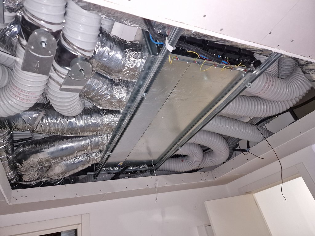

      Tramite ventilconvettori idronici canalizzati. Con una sola macchina puoi climatizzare fino a 5 stanze. Metti il ventilconvettore nel disimpegno/corridoio dove puoi abbassare il soffitto fino a 240 cm rimanendo a "norma" e fai arrivare solo le tubazioni aerauliche nelle stanze. Per le stanze "lontane" usi ventilconvettori a parete o a soffitto. Io ho questo mostro nel disimpegno della zona notte:
      5 ingressi (con filtro G4) e 5 uscite indipendenti con ventilatori modulanti da 0 a 2000W termici per singola uscita montato su struttura antivibrante. Tubazioni isolate, antimuffa, a bassissima perdita di carico, flessibili da 160mm e pulibili con sonda rotante.

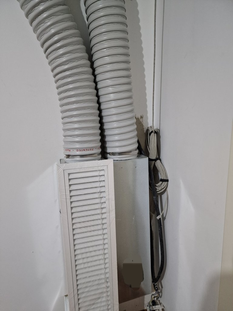

        Ergo controparete in un angolo della stanza o dove meglio si integra, con portabocchetta a ~10 cm da terra e tubazione che sale al plenum di ripresa della macchina.

          Queste coprono due camere adiacenti. Non ho le foto della controparete in cartongesso.Le riprese sono dietro le porte di ingresso, le mandate sopra le finestre (tendenzialmente diametralmente opposte alle mandate) con diffusori lineari da 2 a 4 metri a seconda delle dimensioni della stanza

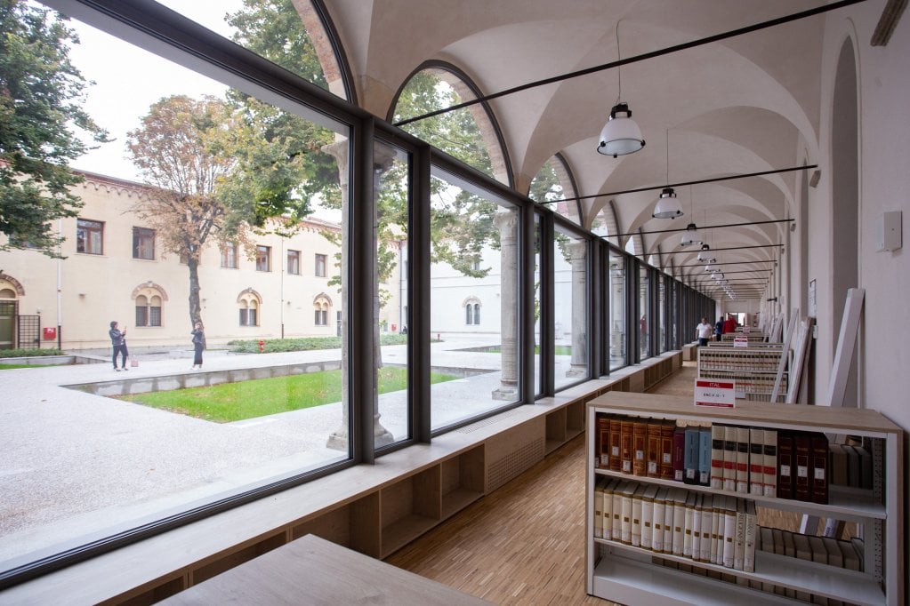

                      DrGix A me piacciono un sacco le panche-diffusori, mi immagino un soggiorno in buonaparte vetrato con loro:

                            simonebortolin sembrano semplici coperture per fancoil.

                              DrGix sembrano semplici coperture per fancoil.
                              Che io sappia non ci sono fancoil in quell'edificio, solo radiante a pavimento, impianto ad aria canalizzato con immissione sul basso e recupero sull'altro (anzi quasi certo perché sono le uniche bocchette basse che ci sono in quel piano), termoarredi per bagni e scale e climatizzazioni ad espansione diretta per i locali tecnici. Però posso sbagliarmi. Comunque quando avevo visitato i locali tecnici mi eri venuto in mente tu👀
