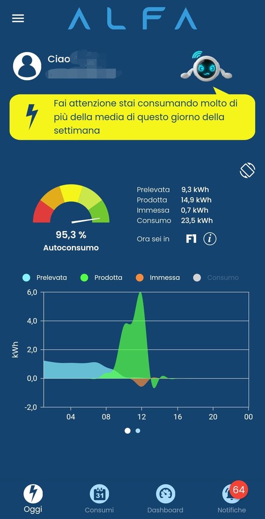

                        Io lo uso solo per "consultazione". Sarebbe integrabile in homeassistant ma, come hanno ricordato, non è molto accurato perché se perde la connessione wifi non registra nulla in assenza di connessione.
                          mtrabo il mio distributore è e-distribuzione, il venditore (che nel mio caso non è enel energia) non c'entra. Il misuratore è di e-distribuzione, il venditore prende anche lui i dati da e-distribuzione
                          DrGix Io lo uso solo per "consultazione". Sarebbe integrabile in homeassistant ma, come hanno ricordato, non è molto accurato perché se perde la connessione wifi non registra nulla in assenza di connessione.
                          Dagli screen mi sembra di vedere che hai anche i pannelli fotovoltaici. Ma hai anche l'accumulo? Non mi è chiaro come fa a capire quello che va nelle batterie. Lui legge solo il contatore di produzione e cioè quello che immetti in rete? Ho un po' di confusione su questo.
                          Per la connessione con HA, intendi dire che se HA è spento per qualche motivo o lui si sgancia dalla wifi si perde i dati trasmessi dal contatore e non li recupera?

                            MaxBarbero Per la connessione con HA, intendi dire che se HA è spento per qualche motivo o lui si sgancia dalla wifi si perde i dati trasmessi dal contatore e non li recupera?
                            Il dispositivo colloquia con il tuo Meter in PLC. Se cade la connessione, in teoria, il meter mantiene in memoria il dato e dovrebbe comunque trasmetterlo quando ti riconnetti. in teoria se stacchi il dispositivo e poi lo ricolleghi alla presa dovrebbe riallinearsi (ma è da provare).
                            idem con il wifi. Il dispositivo dovrebbe memorizzare i dati di colloquio con il meter e trasmetterlo al cloud. Comunque ricordo che inizialmente qualche buco era evidente nei grafici, ma ultimamente non ne ho più riscontrati (e mi avevano confermato il bug 😅).
                            Altro tema è con HA.
                            Potrebbero non essere implementate politiche di retrieve e gestione separata dell'invio delle misure rispetto al cloud che avrà sicuramente priorità. E' da provare.
