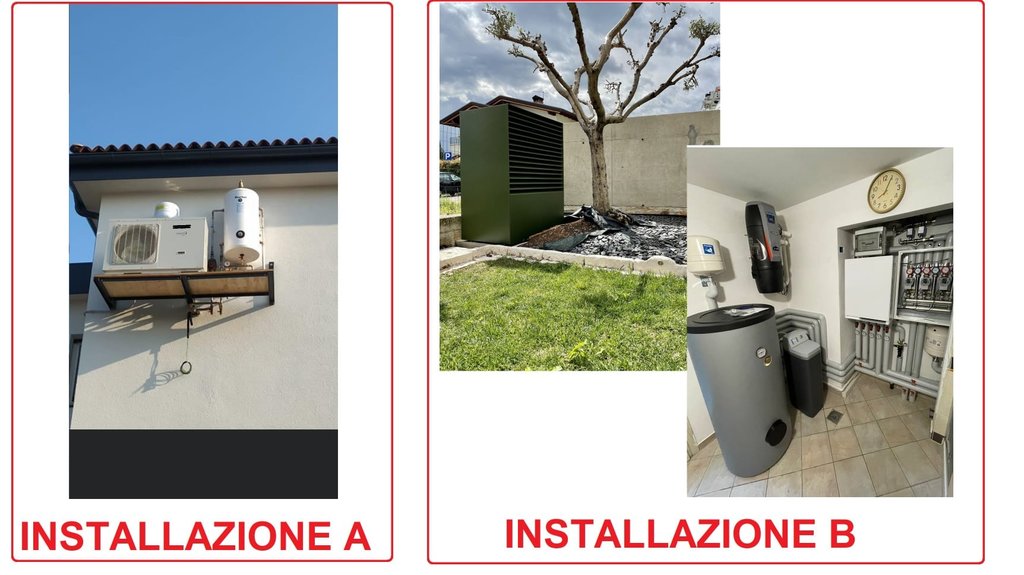

Spero proprio che chi ti ha proposto questa cosa non ti ha fatto vedere il set di slide da cui è estratta questa pagina
AB7 abbiamo un locale caldaia
si ma la pompa di calore va installata all'esterno, ti avevo proposto anche quella soluzione perché magari poteva interessarti.
AB7 seminterrato con fancoil

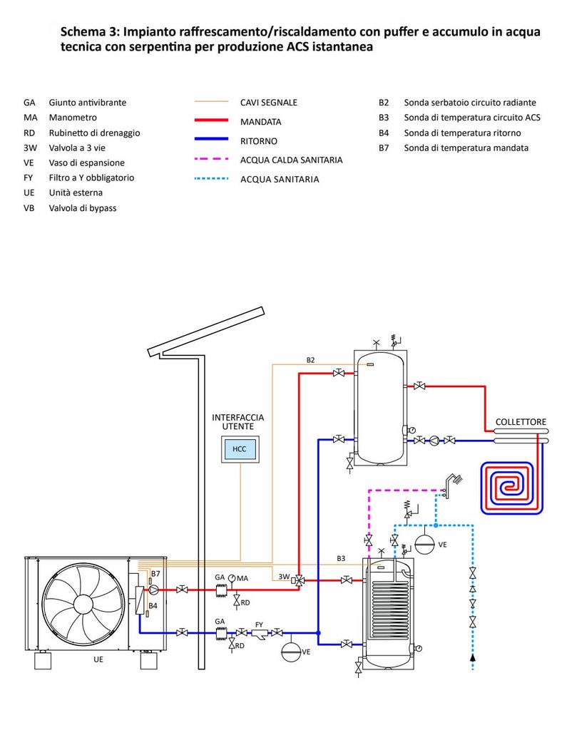

simonebortolin si ma vanno considerati anche altri fattori. Se, per esempio, in estate la PDC sta provvedendo al raffrescamento della casa, con un boiler piccolo questa dovrebbe invertire il ciclo molto più frequentemente per provvedere alla produzione di ACS.
Comunque un'altra caratteristica fondamentale (secondo me) è che il boiler debba contenere al suo interno dell'acqua "tecnica" e che l'ACS venga prodotta al momento attraverso il passaggio dell'acqua fredda in un'apposita serpentina contenuta nel boiler stesso. Il fatto di non avere ACS immagazzinata rende il tutto più igienico e minimizza qualsiasi tipo di rischio a livello "sanitario".

M_Z lato estivo, seriamente? Ci hai radianti a soffitto e termoconvertitori, non split o termosifoni, ci hanno inerzia termica (e sinceramente dubito che serva un puffer così grande...)
Per il boiler di acqua tecnica hai assolutamente ragione, ti sfido però a trovarli, inoltre con la valvola a tre vie rischi di mandare acqua tecnica a 60° sui radianti, mi sembra che @DrGix per evitare ciò si è fatto dei gruppi di miscela custom
