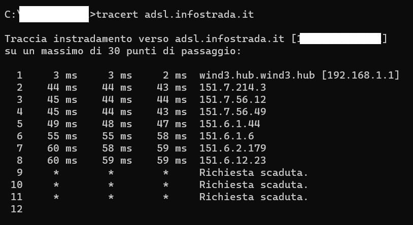

              Mi ha chiamato la WINDTRE facendomi fare questi test in diretta. “L’operatore ha detto di aver aperto una segnalazione ad Open Fiber, e devo aspettare un messaggio entro 72h.
              Tutto questo facendomi ricollegare il modem ZTE WINDTRE e chiedendomi di usare quello al posto del Fritz!Box 7590

                  Per adesso nessun miglioramento di Ping, (50-60ms su speedtest pc, 100-200ms su console sempre Ethernet Cat6), di conseguenza per me ancora ingiocabile, (motivo per cui sono passato a FFTH WINDTRE, latenza promessa A PAROLE sotto 10ms).
                  Ci spero davvero poco al miglioramento, mi sono quasi rassegnato. Per avere una connessione ALMENO come la precedente TIM FTTC, su speedtest in Wi-Fi facevo 18 ms, mentre da Xbox cablata 30-35. È un bel salto dai valori attuali che sto facendo….
                  Inoltre ho già provato a far aggiornare il modem WINDTRE HUB a due diversi operatori, ed il modem non vuole saperne di accettare l’aggiornamento, fallisce ogni volta.
