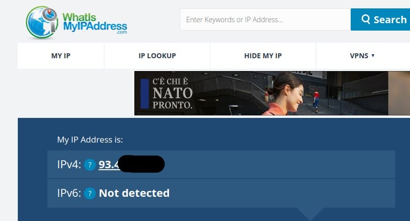

x_term Hadx a fronte dei vostri suggerimenti, ho fatto qualche ricerca.

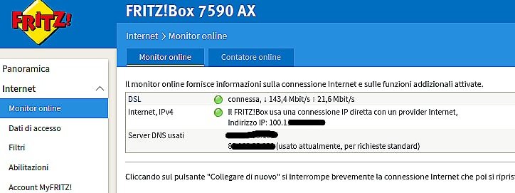

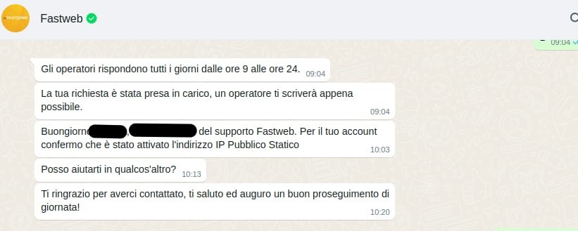

Dal router risulto connesso alla rete con un IP=100.11.... mentre se cerco tramite siti di verifica esterni risulto (sempre, ad ogni riaccensione router) con un 93.4... Quindi se ho letto bene in giro, questo significa che sono proprio nella condizione che avete ipotizzato voi, ovvero IP CG-NAT. Ovviamente Fastweb, interrogata, mi conferma l'IP Statico puro...

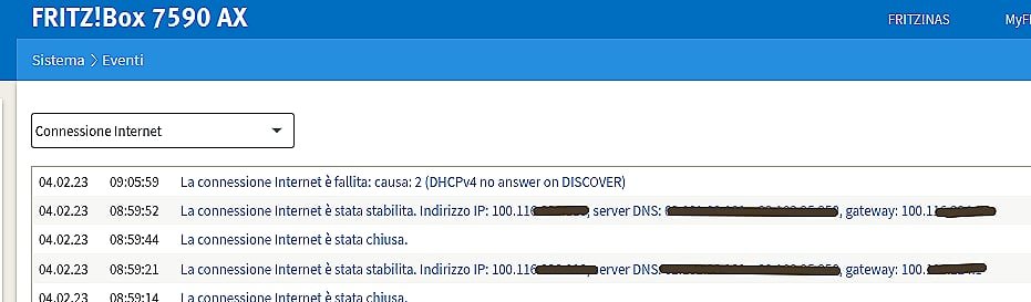

Ora la domanda delle domande: prendendo questa situazione come un dato di fatto, potrebbe essere in qualche modo correlata alla mia situazione di "scadenza" a tempo della connessione?

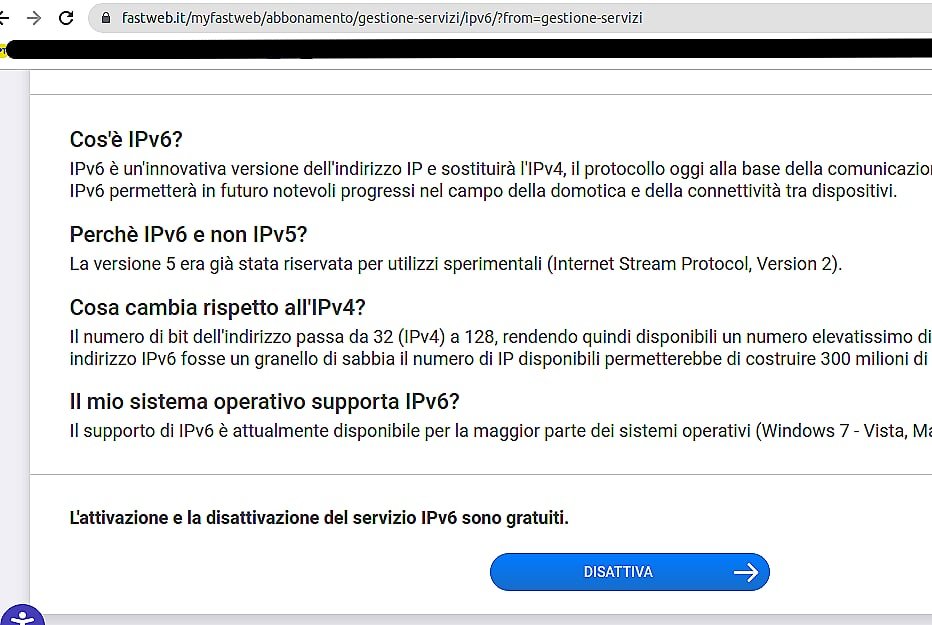

Detto questo; ulteriore dettaglio che non ho capito... Fastweb usa il protocollo IPv4 o IPv6? dalle pagine di configurazione fastweb sembra che l'IPv6 sia attivo ma spulciando nel router mi sembra chiaro di essere sotto IPv4. Anche qui... è un argomento di interesse nella risoluzione del mio problema?
