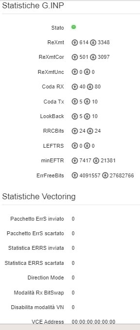

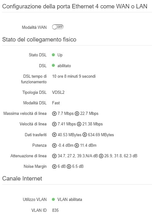

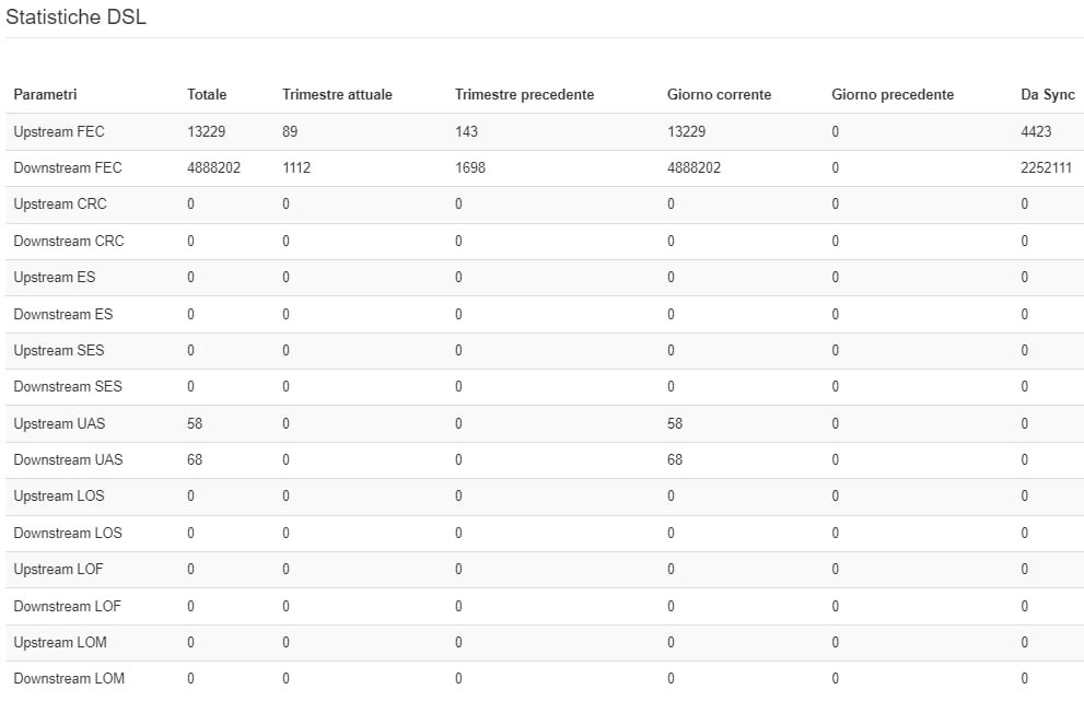

Dal giorno successivo le prestazioni sono scese ulteriormente a quelle odierne che riporto di seguito:
Sono passati praticamente 10 giorni dalla prima segnalazione e non ho ancora ricevuto riscontro da TIM se non a seguito di mie due telefonate dove mi hanno indicato che il problema è in gestione dal reparto tecnico.
