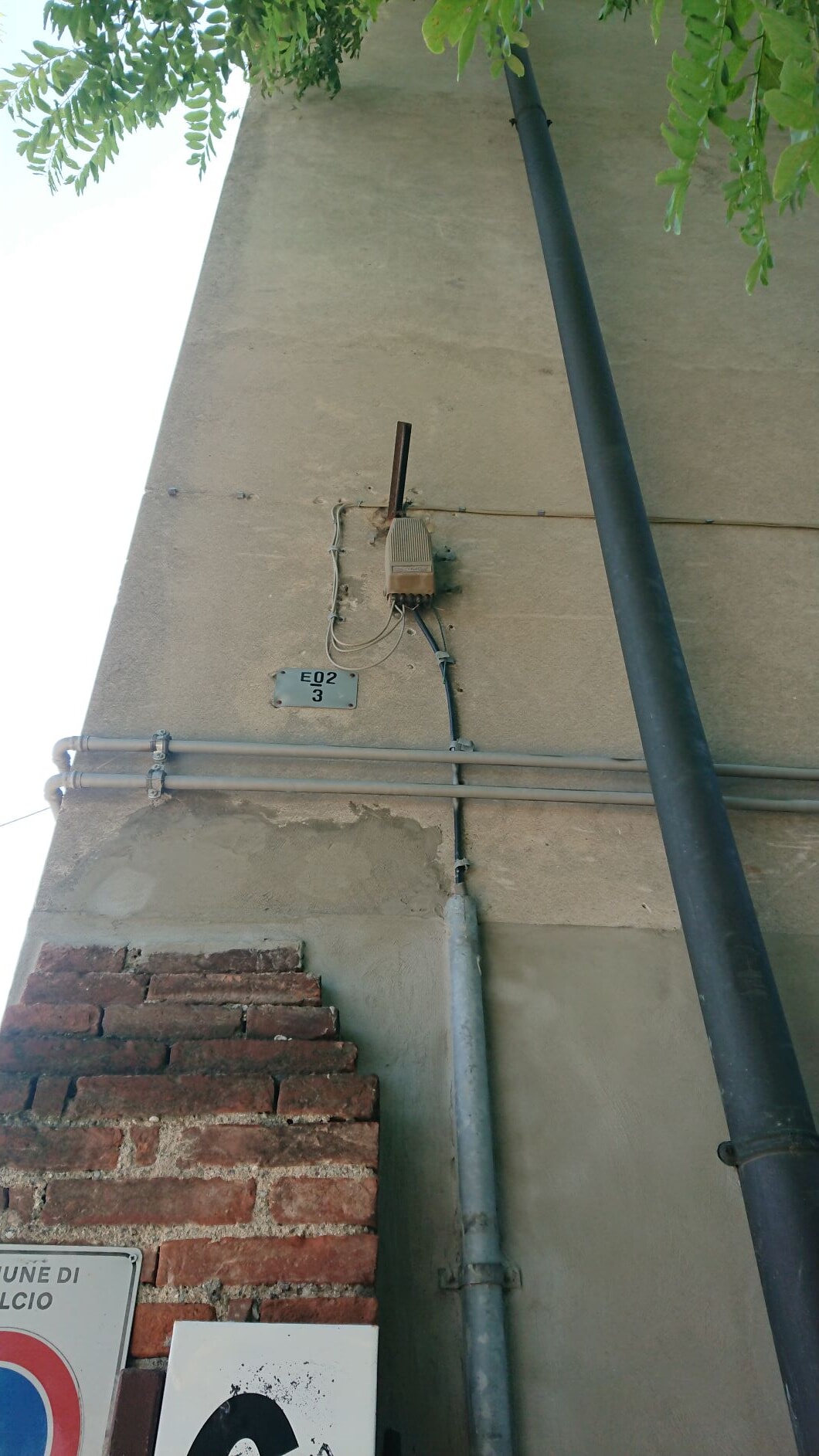

      @Timmo Fai una foto alla tua chiostrina, che è la scatoletta Telecom dove arrivano tutti i cavi del vicinato. Individua i numeri gialli

        andreagdipaolo Quale sarebbe la chiostrina?praticamente nella mia palazzina di due piani abitiamo solo noi tutto l'anno,al piano terra ho un parente che viene nel periodo estivo ma non ha collegamento internet e telefonico.COnfina con noi la palazzina del 6a ma anche loro credo non abbiano un'abbonamento
          Timmo Se è un condominio lo trovi nel locale contatori, stato scale, ecc.
          Altrimenti è in strada vicino all'abitazione, cerca le foto su Google.

          ho trovato solo questa fuori dalla palazzina
            Timmo Si questa chiostrina è in rigida, e ci sono collegate tre linee.
            Sai se anche tu sei collegato li?
            si sicuramente sono collegato li,ma quindi in rigida cosa significa?
              Timmo Che sei collegato direttamente in centrale, senza passare da un armadio.
              Quindi puoi attivare una VDSL da centrale, ma che ormai spesso non viene più installata.
