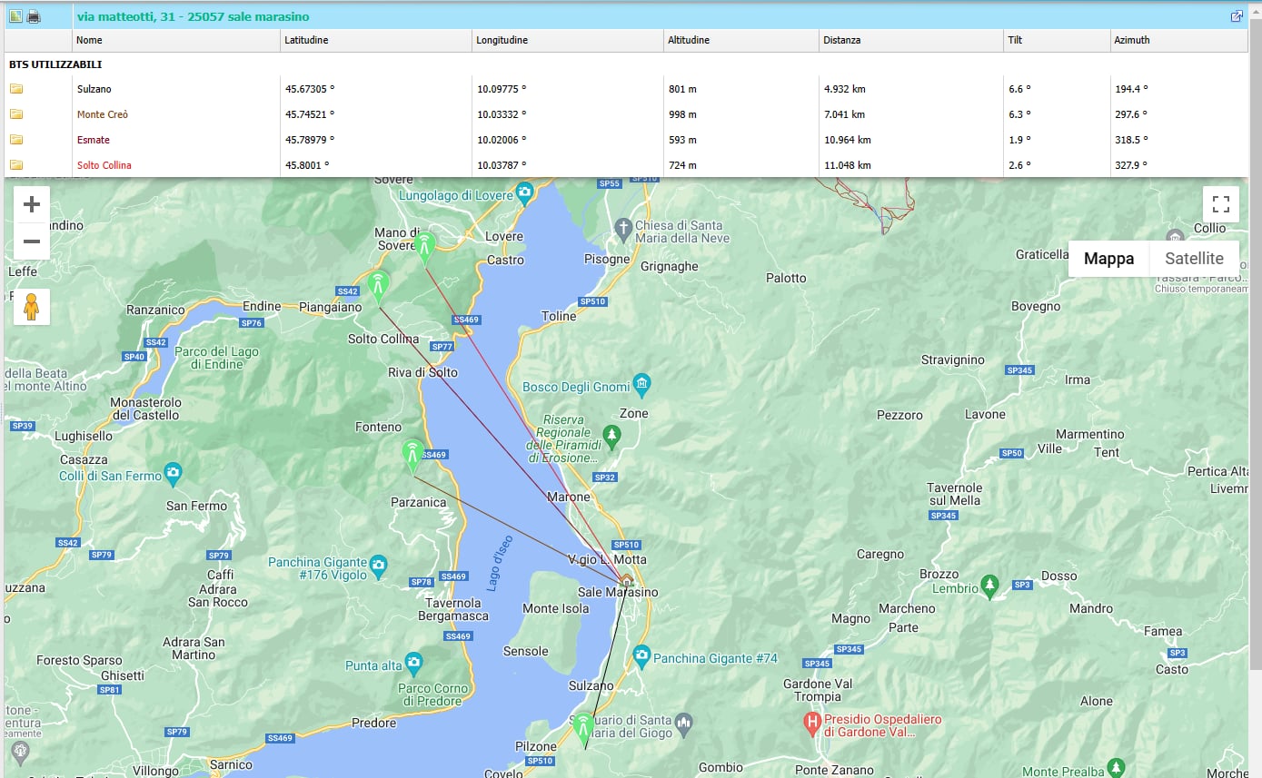

            Ciao mandami indirizzo che faccio una verifica sui settori

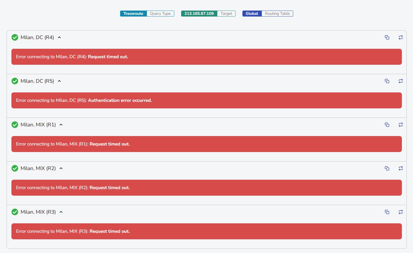

              Il vostro looking glass sul sito non funge se posso permettermi di segnalarvelo:

                Ciao, ecco le BTS che servono il tuo civico, la BTS in EWG è quella di SULZANO

                  Grazie della segnalazione, abbiamo risolto
                  danny20091989 Ho sistemato l'immagine: credo tu abbia pubblicato l'indirizzo dell'utente, insieme al marker sulla posizione della sua abitazione. Fai attenzione la prossima volta, è importante.

                        danny20091989 troppo gentile posso chiederti se mi giri quella schermata alla mia mail Giuseppeabrami@gmail.com visto che è oscurata? Il mio vicino ha la ewg puntata su m creò..tu comunque mi confermi che nessuna delle celle di sulzano o m creò (mi parlava di ewg 3 satura da creo) sono sature?
                        Ciao, ti ho mandato email. Sia Sulzano che Creo sono in EWG però sul Creo sei a 7 km, quasi al limite per i 28 GhZ
                        Io purtroppo non vedo i settori saturi ma la BTS se è satura o meno
                        Di solito ci sono 4 settori, EWG1, EWG2, EWG3, EWG4
                        se il tuo settore di attestazione è, per esempio EWG2 ed è saturo non puoi agganciarti agli altri perchè puntano su diverse traiettorie ed hanno una polarizzazione differente rispetto alle tue coordinate..
                        E' molto probabile che in saturazione ci sia il CREO, essendo un monte serve molte più utente rispetto ad una BTS su traliccio.
