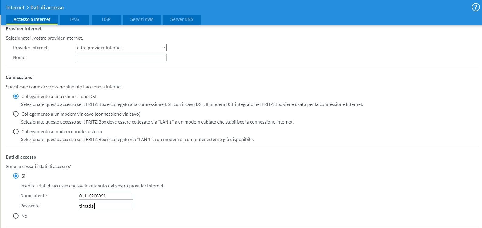

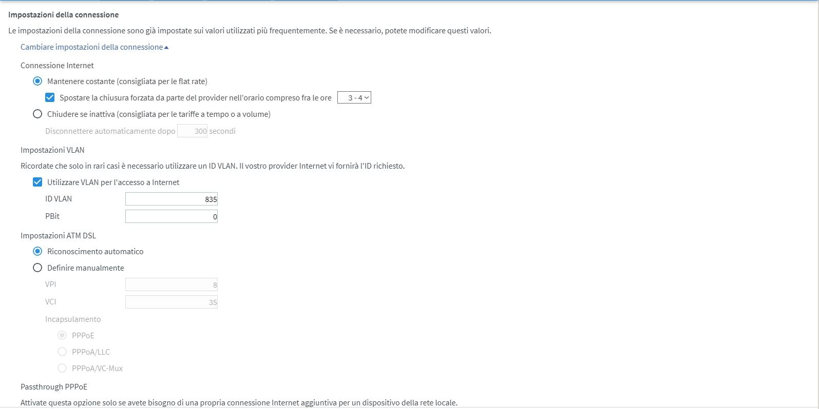

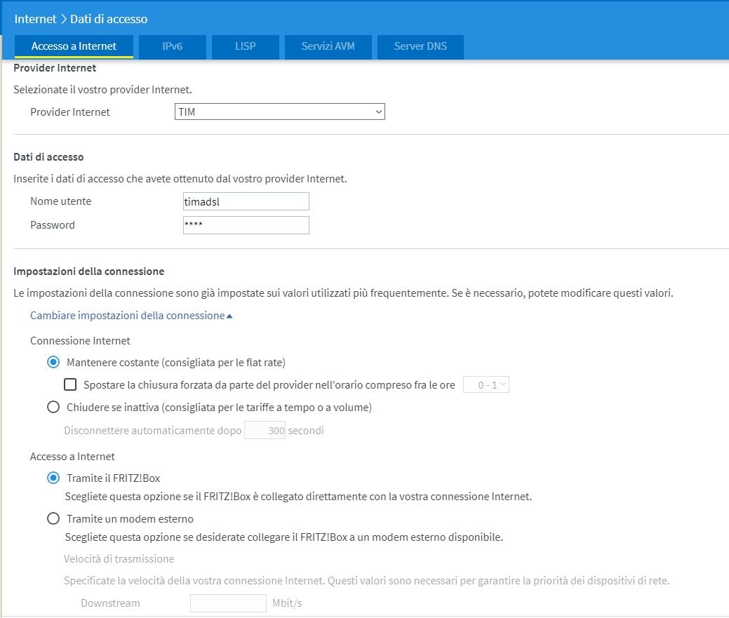

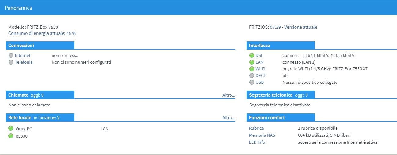

Eros Salve a tutti del forum sono rientrato in Tin con opzione modem libero mi apprestavo a fare configurazione del Fritz 7530 pensando che fosse una passeggiata ed invece si sta rivelando più problematico del previsto o provato a fare la configurazione guidata con providet tim e connessione fttc senza modificare nulla ma non funziona ed inoltre o provato a fare configurazione altro operatore user prefisso_numero e prefissonumero pass timadsl id vlan 835 protocollo ppoe ma nemmeno così funziona allego qualche screenshot Ringrazio anticipatamente tutti coloro che possono darmi una mano.

Eros leo108 Con la configurazione con il mio numero e pass timadsl una volta che mi da errore se riapro pag dati di accesso in automatico cambia impostazioni atm dsl da automatico in manuale con vpi 1 vci 32

antonioerpanettone Eros il numero inserito come utente è sbagliato i inserisci il tuo numero telefonico o inserisci: user-timadsl password -timadsl la portante è presente ma non risolve il DNS e non naviga.
