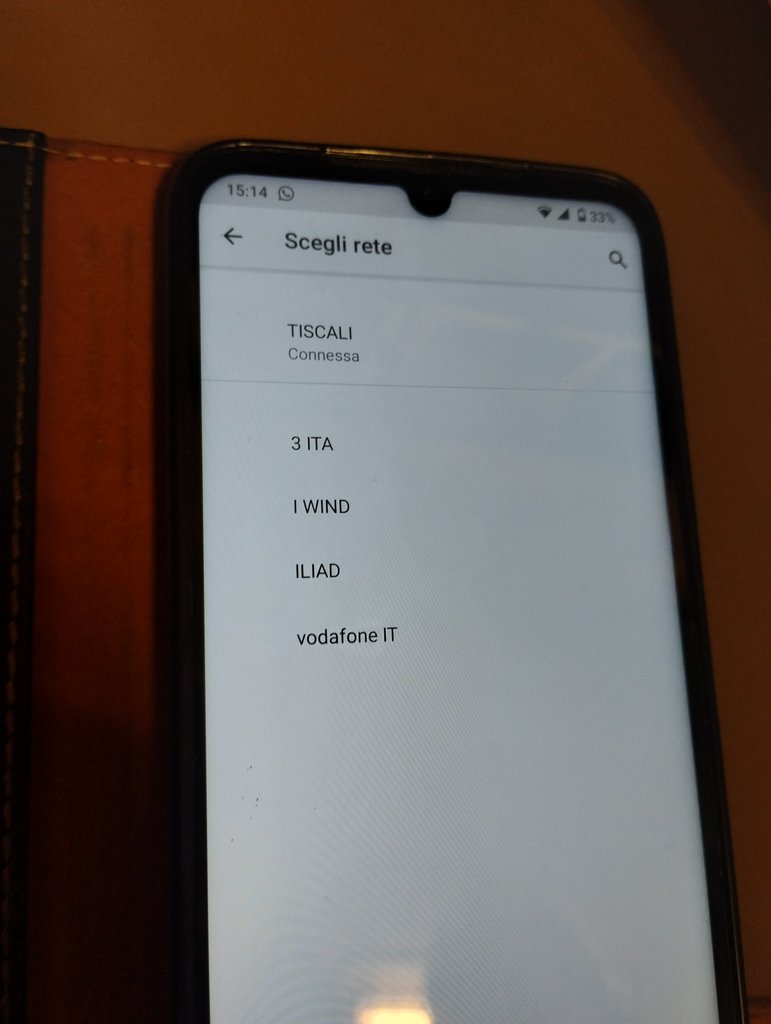

      Axios Se effettui una ricerca rete manuale lo vedi il 4G di TIM? e se lo selezioni cosa succede? Hai provato se il problema si presenta anche in altre zone?
      • Axios ha risposto a questo messaggio
        leo108 provato lo slot 2, nessun cambiamento.
        handymenny ora provo la rete Tim.
        Problema di zona non credo. Siamo a Palermo, zona ben coperta dai ripetitori ed in casa lo smartphone di mia madre è Tiscali ed aggancia sempre in 4G. Mio fratello ha fatto pure la prova di uscire ed andare in zone aperte come piazze grandi, nessun cambiamento. Ora provo a fargli agganciare la rete Tim. Grazie.
        handymenny
        Neanche viene visto Tim. Provo ad inserire manualmente l'Apn...
          Axios TIM sarebbe quella col nome Tiscali, purtroppo quel telefono non mostra anche la tecnologia nella ricerca rete, quindi ci puoi fare poco
            handymenny e quindi cosa posso fare?
              handymenny a titolo informativo quale sarebbe la sezione dove indica la tecnologia di ricerca rete?
                leo108 dovrebbe venire mostrata proprio li affianco al nome

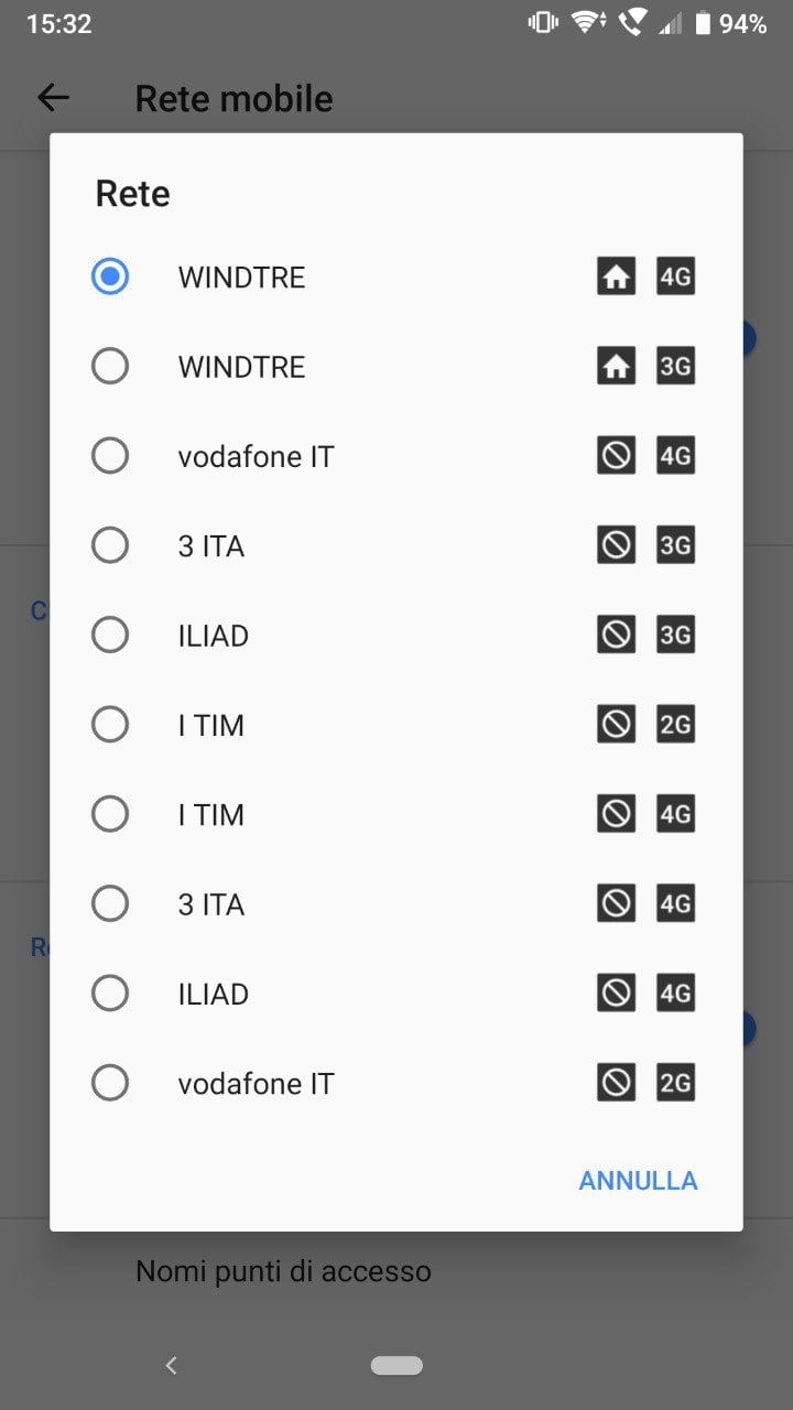

                leo108
                sul alcuni smartphone la ricerca rete è così:

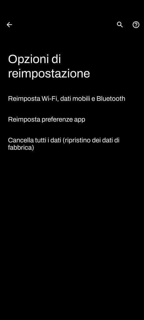

                      Axios il ripristino della rete lo hai fatto dall'apposito menu del sistema?
                        LuigiHiroshiMelis Come ho scritto, schede di altro operatore funzionano perfettamente sullo smartphone in questione. Provata la Tiscali di mia madre e la mia Wind.
                        leo108 Si, anche ripristinato l'intero cellulare.
