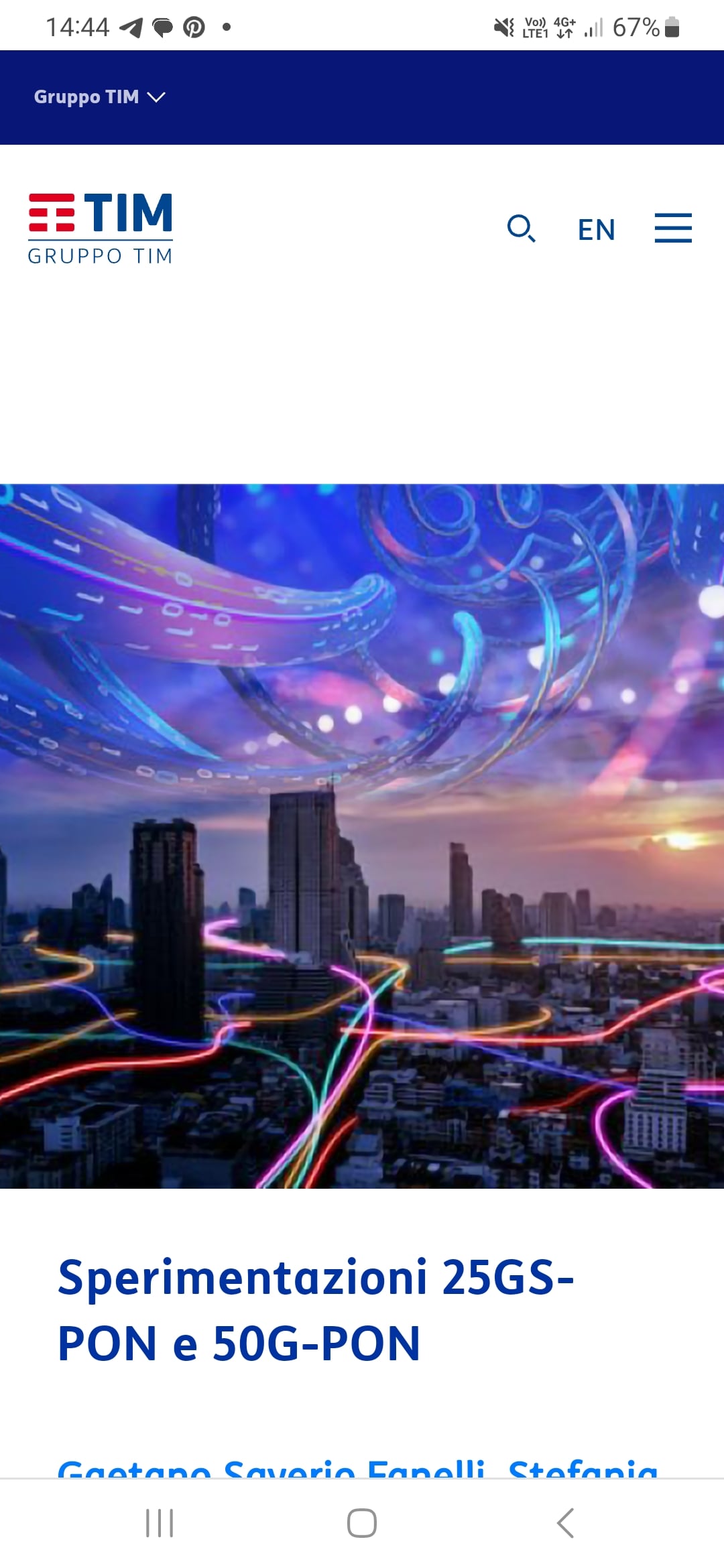

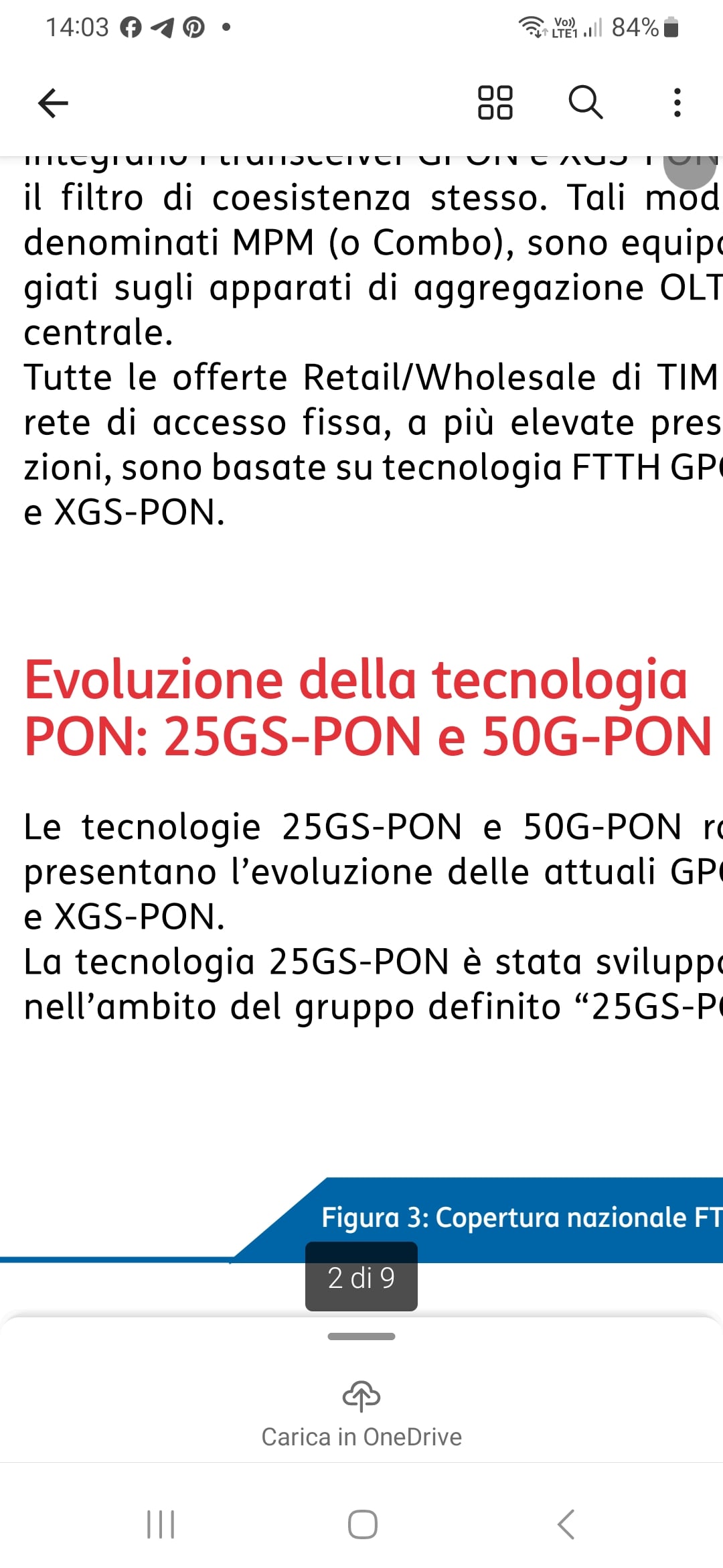

GdiunG Nokia ha proprio un kit per le presentazioni (questa era 25G PON):
