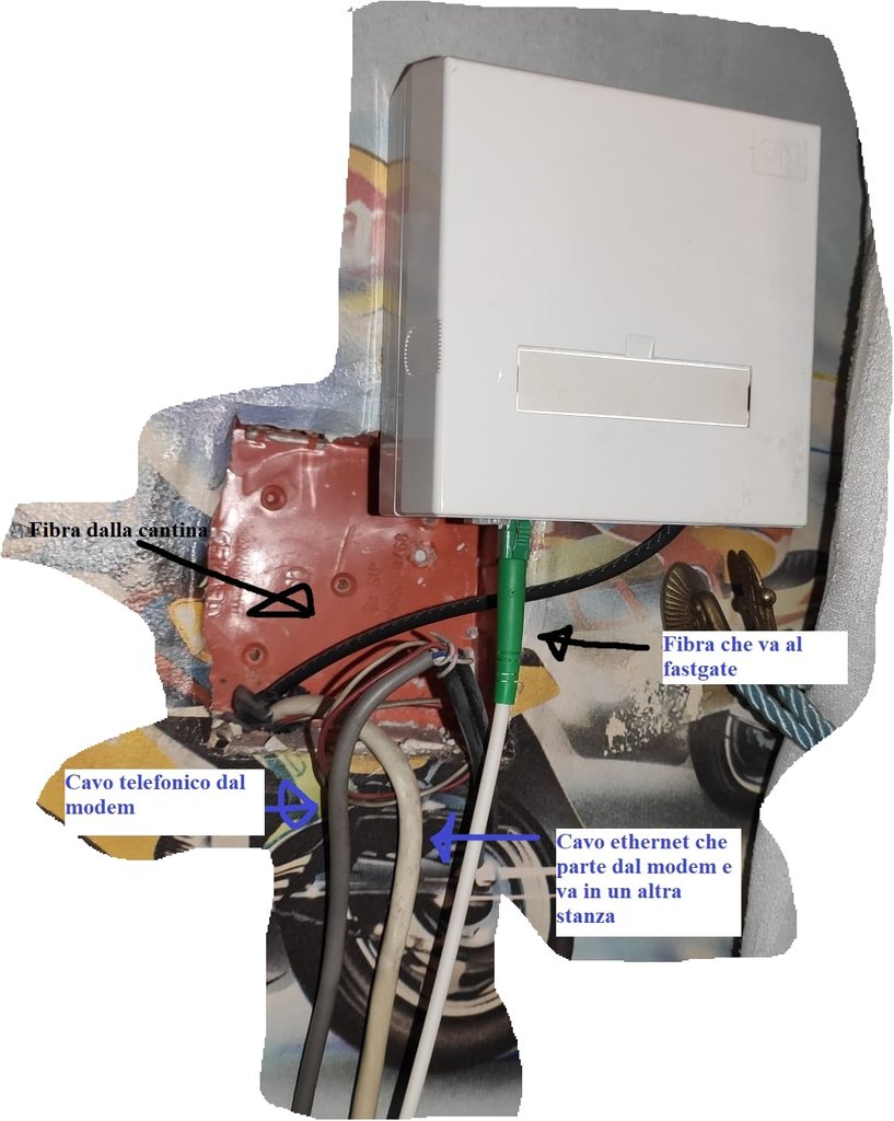

              Attualmente la situazione è cosi ,
              cè il vecchio armadio gigante fastweb che ce sempre stato
              Poi cè la scatola di MetroWeb ( vecchia societa che metteva le fibre che è stata acquisita da OpenFiber ora)
              con affianco una scatola di fastweb , si vede pure un filo selvaggio ( penso sia fibra che va da un box all altro )
              senza protezioni 🤣
              il Box di fastweb

                          Non saprei perche nel 2017-18 quando mi hanno portato il fastgate e passato da 100 a 1000 mi hanno cambiato la scatoletta in casa ma mi pare non abbiano portato su nessun filo almeno che mi ricordi , la fibra MetroWeb incece la ho nel ballatoio fuori la porta di casa al mio piano gia posata credo , perche mi pare di ricordare che quando erano venuti quelli metroweb avevano pre posato la fibra a tutti i piani e condomini , avevo letto un articolo https://www.fastweb.it/corporate/media/comunicati-stampa/iliad-e-fastweb-firmano-un-accordo-per-la-fornitura-di-connettivita-in-fibra/ e pensavo che magari iliad usasse il cavo gia posato in wholesale , pero forse essendoci gia anche la disponibilita di metroweb magari usano quello boh
                          @GdiunG
                          si dal modem esce un rj11 che poi alla scatoletta è stato tagliato ed escono solo 2 filetti che vanno nella canalina e portano la linea agli altri punti telefonici , e poi ce un cavo lan che ami aveva messo il tecnico fastweb che parte dal modem e arriva in un altra stanza in una scatolina che mi da un ethernet femmina che uso per l accesso a un altro pc

                              Bob77 Non saprei perche nel 2017-18 quando mi hanno portato il fastgate e passato da 100 a 1000 mi hanno cambiato la scatoletta in casa ma mi pare non abbiano portato su nessun filo almeno che mi ricordi
                              Confermo che attualmente sei in GPON su rete Fastweb (ROE nero). Hanno riutilizzato la vecchia fibra della 100 Mega AON. Tecnicamente non avrebbero dovuto farlo, avrebbero dovuto tirare un nuovo monofibra single mode per fare le cose a regola d'arte. Tuttavia funziona perché la lunghezza è trascurabile (e non avrai prestazioni inferiori), ma avrebbero dovuto cambiare la verticale.
