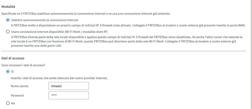

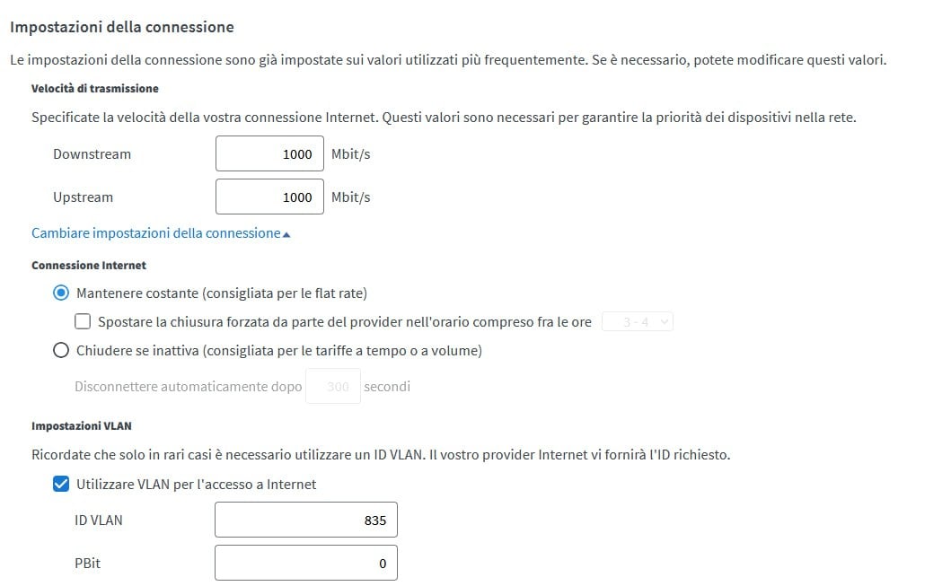

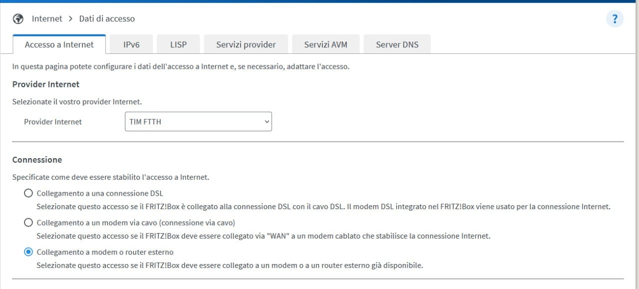

                  Ecco come ho configurato manualmente la connessione per la mia FTTH 1000/300.
                  PS: nella terza immagine dove inserisci la velocità della connessione, per l'upstream andrebbe messo 320/330 (essendo la linea in upload circa 315mb complessivi da speedtest).
                  Come user e password ho messo "timadsl"
                  Grazie mille. Funziona tutto ora.

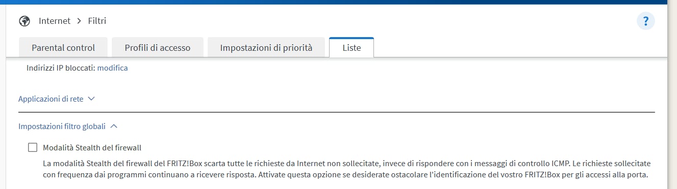

                  C'è un'opzione per rendere al volo il Fritzbox pingabile da remoto?
                    MiloZ
                    Prova ad agire su questo flag:
                    • MiloZ ha risposto a questo messaggio
                      morris2003
                      Stavo per editare il post sopra, in effetti è pingabile di default a meno che non venga attivata la modalità stealth che di base è disattivata...cioè l'opposto degli altri router che di base non sono mai pingabili da remoto...
                      Meglio così dite? 🤔
                        MiloZ L'ho appena attivata (con il cambio profilo ISP a seguito attivazione FTTH l'ha disattivata).
                        Anche con l'opzione attiva il ping dall'esterno funziona.
                        Non ho idea se sui FritzBox ci sia la possibilità di non rispondere al ping sulla WAN
                          morris2003 L'ho appena attivata (con il cambio profilo ISP a seguito attivazione FTTH l'ha disattivata).
                          Ah pure?? Andavo sulla fiducia che attivandola le richieste ICMP venissero bloccate..
                          Magari è necessario un riavvio dell'apparecchio? 🙄
