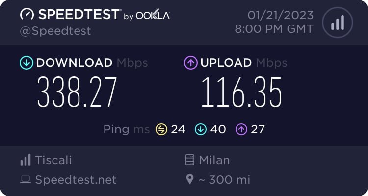

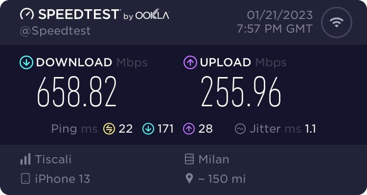

                          leo108
                          Per scrupolo ho provato con il cellulare di mia moglie (Iphone 13) che sicuramente ha un hardware moderno, e il risultato è ottimo.
                          Qualche minuto dopo ho provato con il mio portatile, praticamente la metà.
                          E ripeto, sulla carta mi andrebbe benissimo anche così se non fosse che l'esperienza di navigazione a volte è peggiore che con la vecchia connessione.
                          Comunque per adesso mi sembra che vada abbastanza bene, vedo se riesco a trovare un dongle e farò qualche ulteriore prova.
                          Appena riesco riprovo a scaricare un gioco dalla console, vediamo come va, al massimo cerco di farci arrivare un cavo in qualche modo.

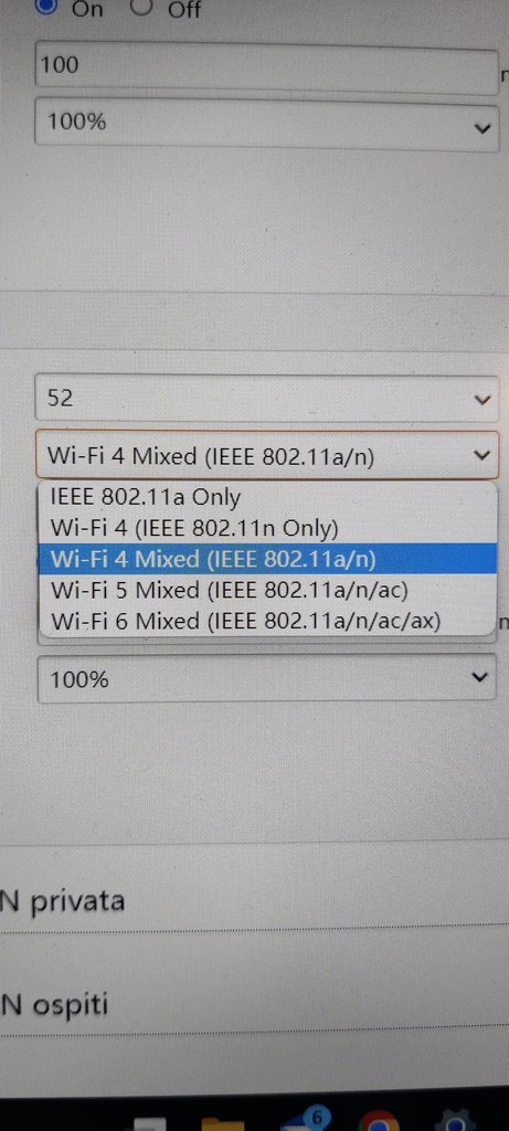

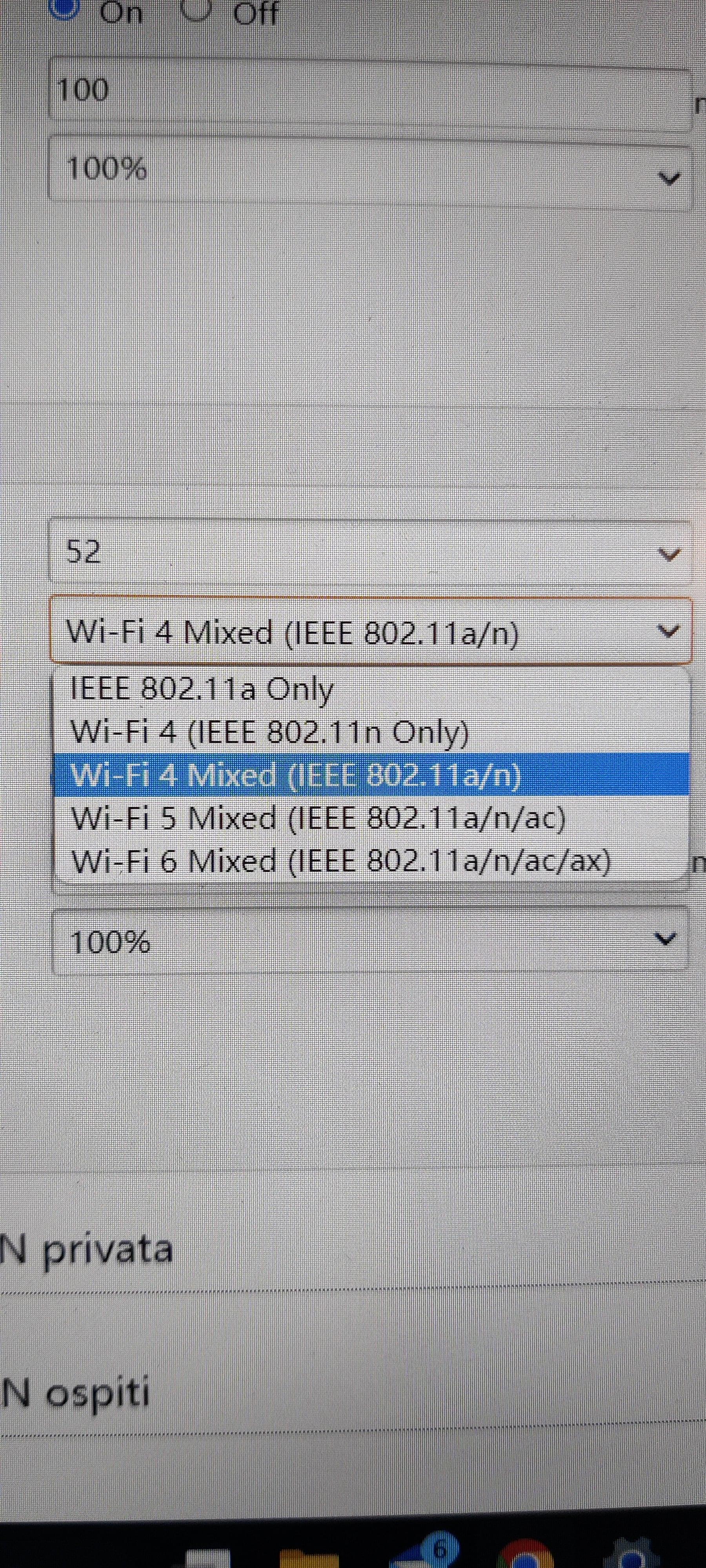

                            paodal Ho appena fatto l'upgrade alla FTTH di Tiscali, prima avevo la FTTC sempre di TIscali. Prima avevo un Fritzbox e devo dire che non avevo chissà quale problema (prendevo al massimo 30 Mbps).
                            Ora davanti al Modem (ZTE zxhn h3600) e devo dire che i siti non si aprono così veloce come mi aspettavo, la sera la consessione va molto lenta. Ho problemi a vedere alcune live. Addirittura la fire stick che ho al piano di sotto rispetto il modem ha problemi a collegarsi al wifi seppure lo speed test segna 200 Mbps.
                            Ho dei valori degli speed test per nulla male ma come per te la navigazione non è per nulla performante.
                            A sto punto credo siano questi ZTE.
                            Tu hai risolto in qualche modo?
                            • paodal ha risposto a questo messaggio
                              Io ho un problema simile con il mio portatile ed ho dovuto cambiare dei parametri di wifi nella scheda di rete perché sennò alcuni siti di speedtest andavo a velocità normale ma altri anche a 5/10 mb in download.
                              Ma è una cosa molto strana.
                              Oppure nel modem devo impostare questa modalità 5GHz (a/n)
                                Con il zyxel nessun problema
