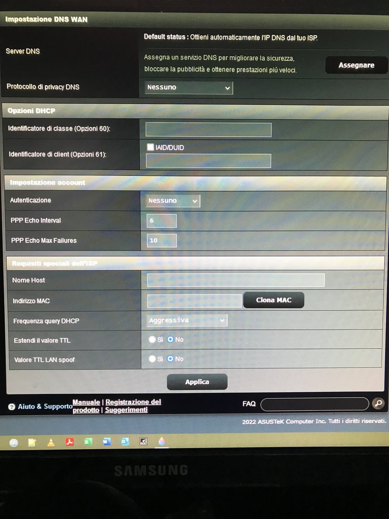

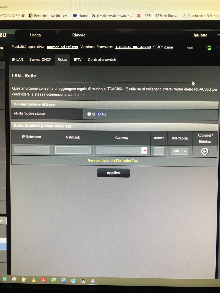

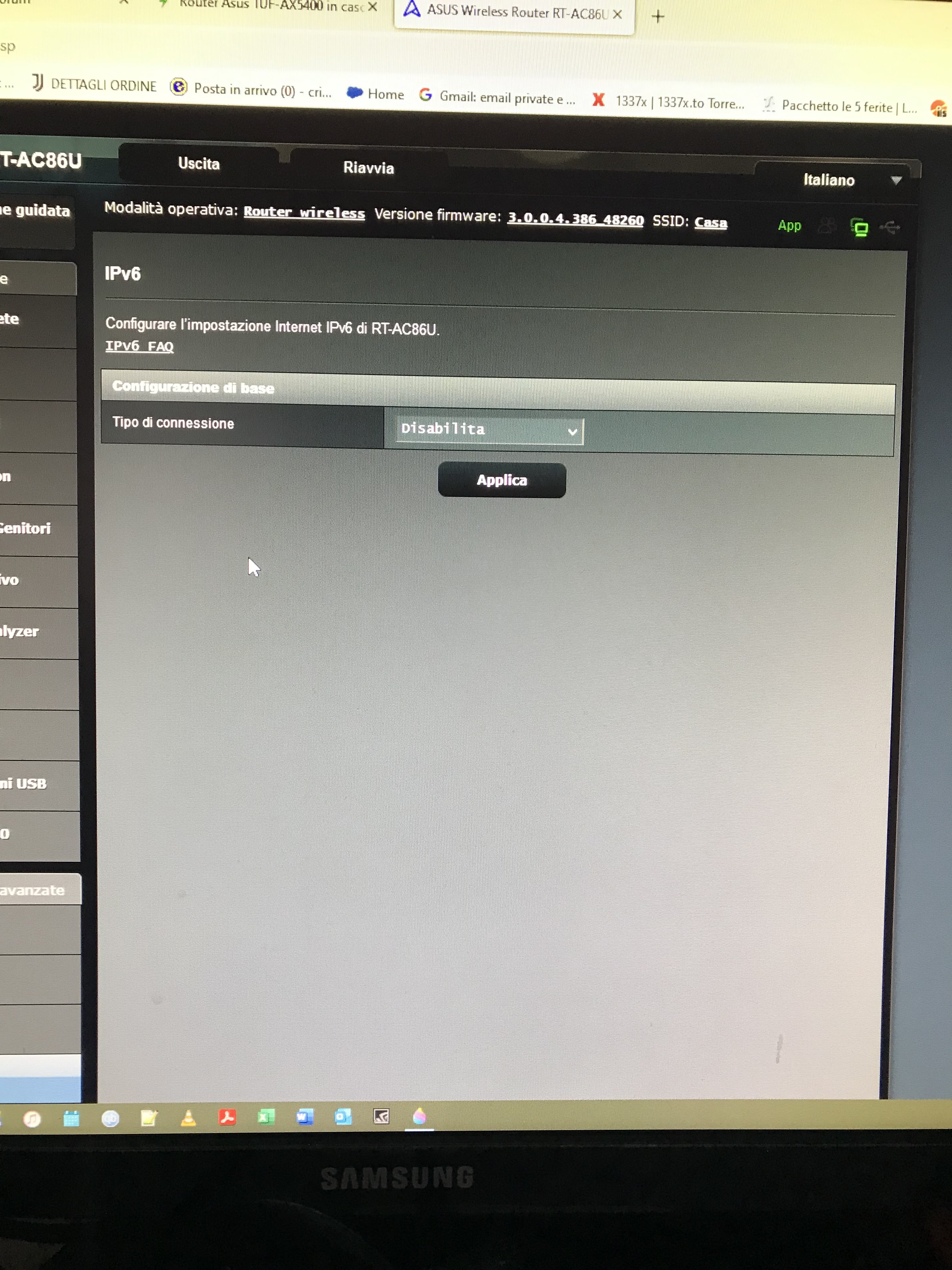

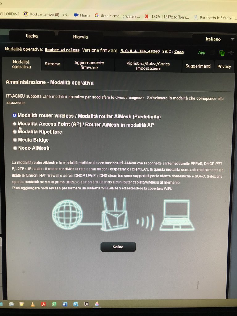

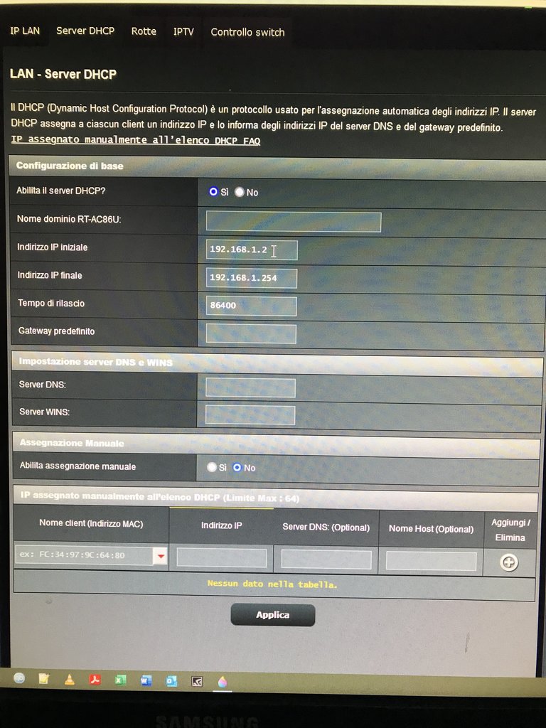

Buongiorno, ho letto i post precedenti , e chiedo agli esperti come fare per vedere se posso ovviare al mio problema.
Con le configurazioni attuali ho navigazione e velocità da pc ottimali 700/800 Mbps , il problema sorge con il collegamento tramite lan con la smartv, speed test 80/90 in download, mentre upload è più veloce 100. se invece utilizzo il wifi con la tv la velocità sale a 250
Ho contattato Samsung per la tv, sky per la fibra, samsung mi dice che da remoto non riscontra errore, sky mi risponde che la velocità della fibra è ok.
quello che non riesco a capire è perchè non ho velocità simili con il collegamento lan, sbaglio a configurare il router?

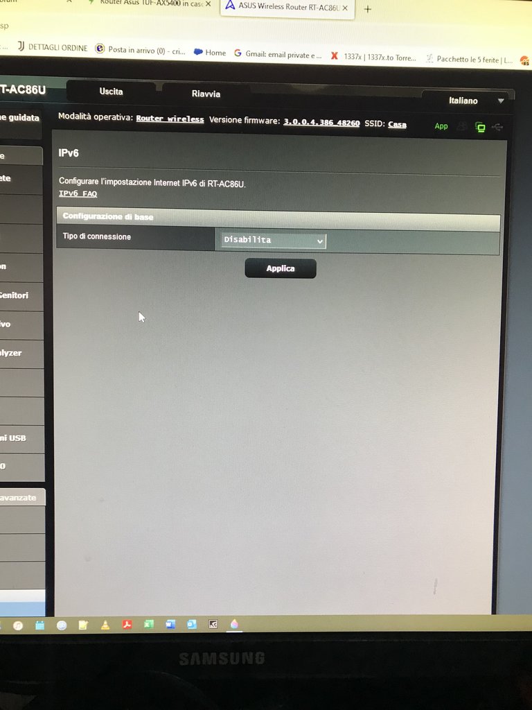

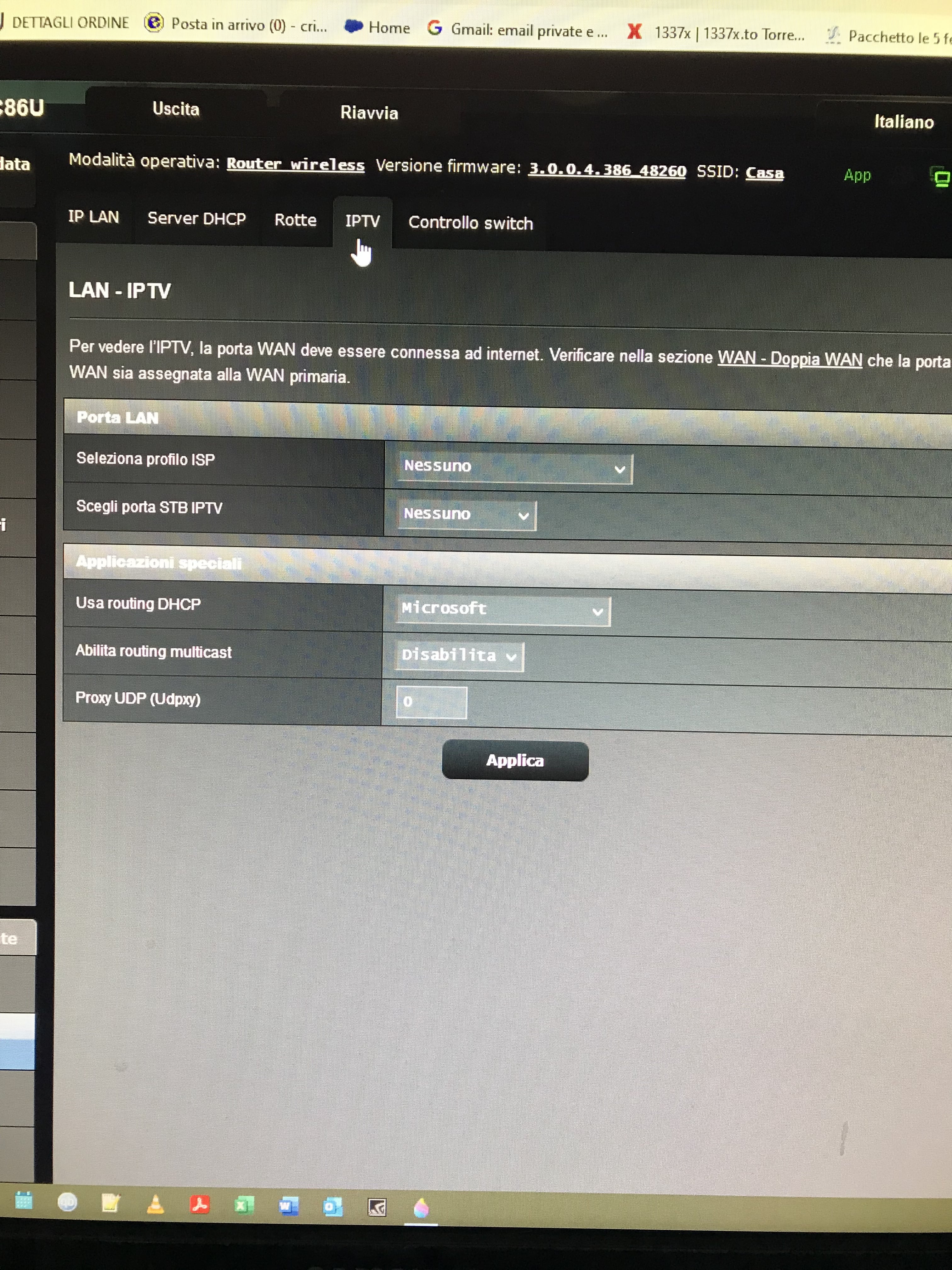

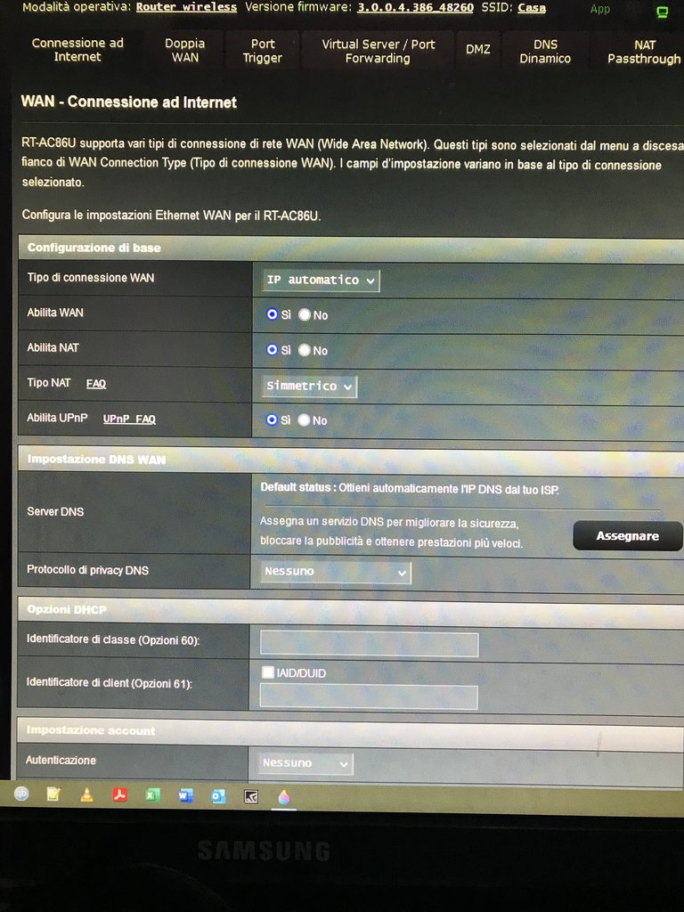

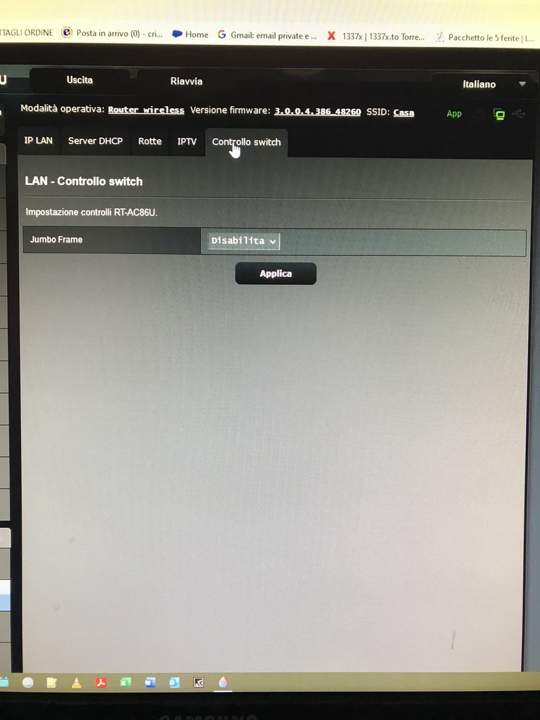

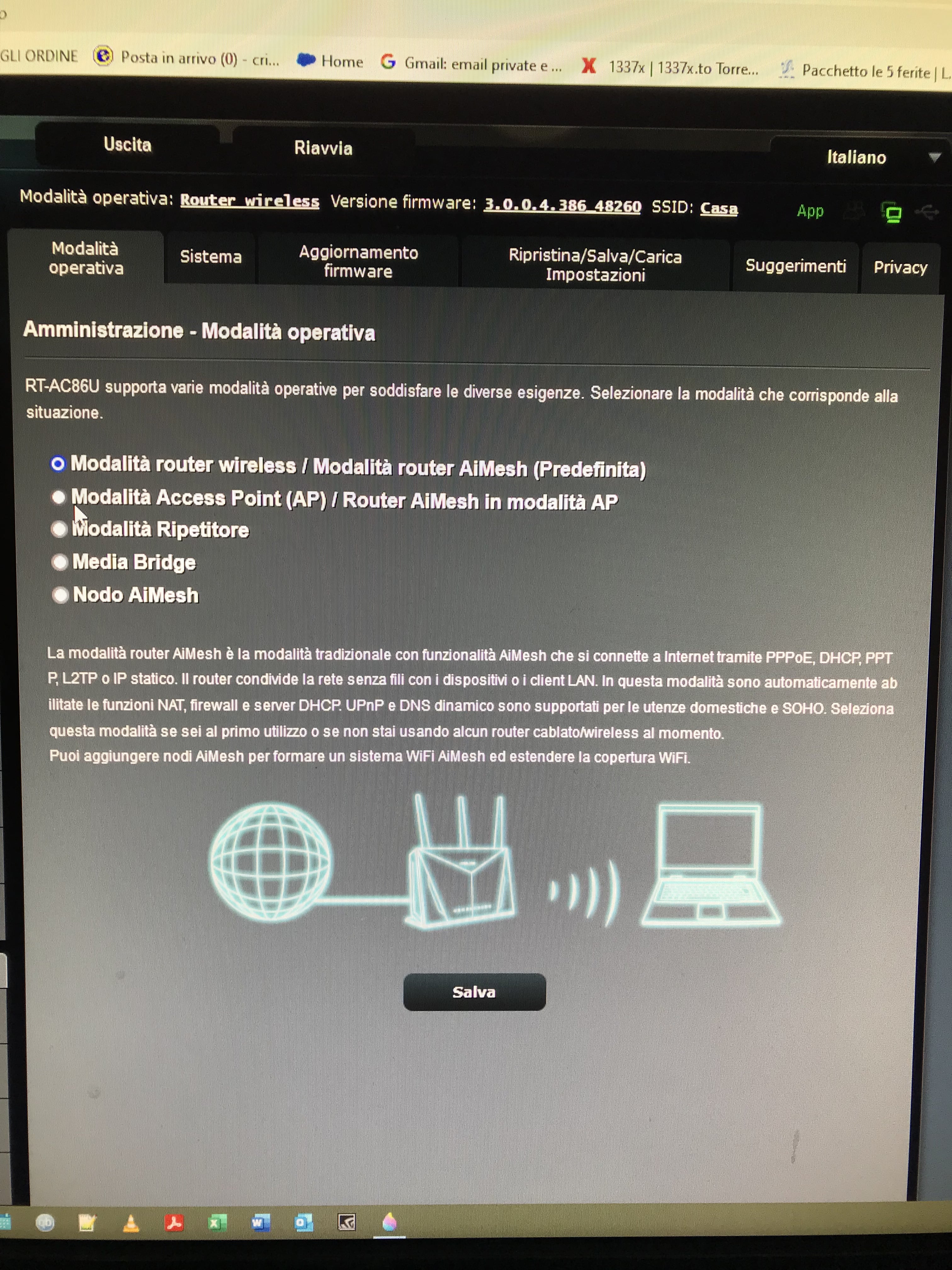

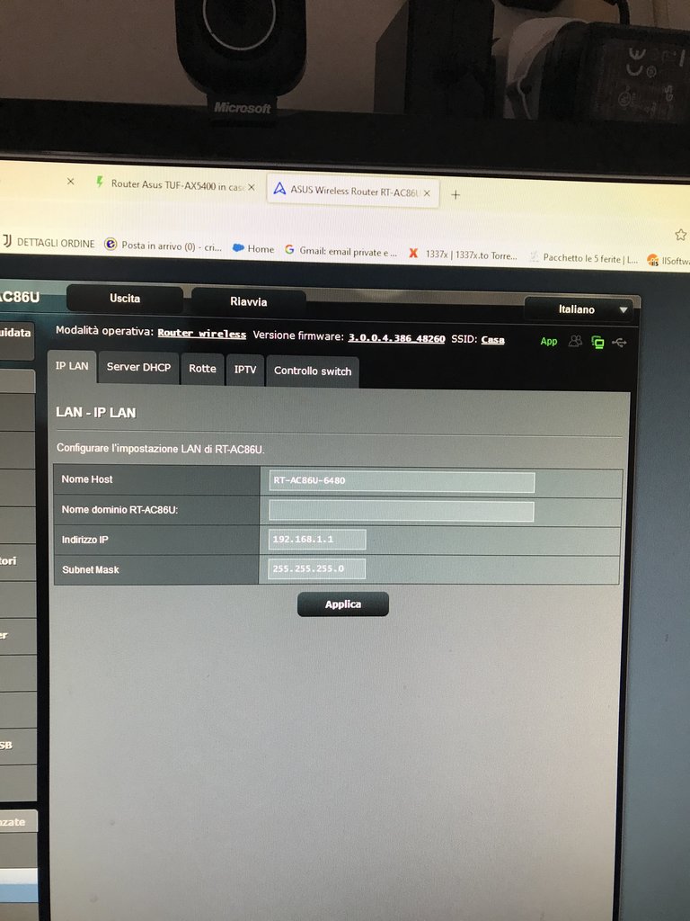

Screenshot configurazione:

    La quasi totalità delle TV, incluse quelle da migliaia e migliaia di €, hanno una porta fast ethernet ovvero limitata a 100Mbps
    Quoto handymenny. Non sono a conoscenza di tv con scheda gigabit, console sì e pure la shield, qualche box android (anche se poi sarebbero da verificare le effettive prestazioni). D'altronde non sono neanche a conoscenza di scenari che in ambito multimediale richiedano più di 100 Mbit, fermo restando che in produzione potrebbero decidersi a fare il salto e pensionare definitivamente la 10/100
    grisli La colpa non è di Sky. La tua fibra funziona perfettamente. Semplicemente la tv come ha detto handmenny, ha una porta limitata a 100 Mbps. Quindi riscontri velocità maggiori se la colleghi al wifi 5 Ghz. Tutto normale
    usa la 5ghz ma in ogni caso a meno di non spostare file di enormi dimensioni la 100 mega è assolutamente sufficiente per il 100% delle applicazioni in streaming
    grisli quello che non riesco a capire è perchè non ho velocità simili con il collegamento lan
    Come ti è già stato detto, tipicamente le Smart TV sono equipaggiate con porte Ethernet a 100Mbps e quindi potresti addirittura (come è stato il tuo caso) ottenere prestazioni migliori in WiFi. Preferisci comunque il collegamento via cavo, perché a) è sufficiente b) non metti un dispositivo (la Smart TV) ad affollare il tuo stesso WiFi (se hai molti dispositivi collegati in questa modalità).
