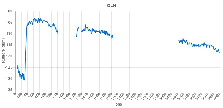

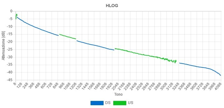

            fra55 Secondo me no, anche se l'attenuazione non è alta, probabilmente c'è molta diafonia, posta i grafici, con quelli si vede come sei messo.
            • fra55 ha risposto a questo messaggio
            • fra55 ha messo mi piace.
              graz
              Sì credo che al massimo potrei arrivare a quella velocità, secondo fibermap 88 mb dovrei agganciarli
              antonioerpanettone
              Ciao sicuramente c'è diafonia dato che la zona è "ricca" di abitazioni.
              I grafici che dovrei postare quali sono? Ho un Fritzbox7530, dove li trovo?
              I grafici li generi da qua: https://fibra.click/hlog/

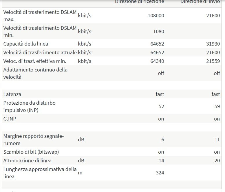

                    graz
                    Ciao,
                    Sono questi i grafici che servono?
                      fra55 c'è molto rumore, comunque le frequenze del 17a ci sono tutte, potresti anche provare se ci riesci, a farti mettere il 35b.
                        antonioerpanettone sbaglio o potrebbe esserci un falso contatto?nel grafico a sinistra sale ma dovrebbe partire alto e scendere ,mica salire per poi scendere
                          GdiunG Quello è un errore di misura del fritz, che i primi punti spesso li misura leggermente più bassi di quello che è nella realtà.
