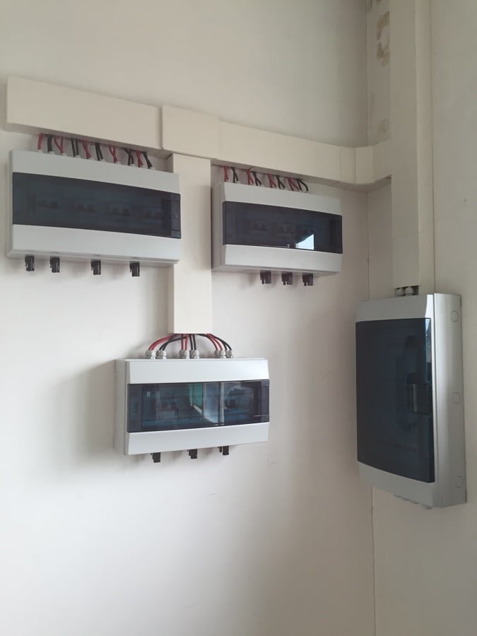

Le fregature ci sono ovunque, l'importante è controllare sempre i lavori, per esempio differenziali tipo AC per il fotovoltaico (teoricamente sarebbe da mettere il B, in qualsiasi impianto si vede l'A forse per far felice @[cancellato] o forse perché pure l'inverter ha protezione verso la componente DC), gli scaricatori e i sezionatori (miraccomando ogni stringa deve essere protetta da magnetotermico, scaricatore e portafusibili, per intenderci un quadro di campo, ti costa un cento-duecento euro, moltiplicalo per 3: 2 stringhe DC ed uno AC) e via che si fanno 1000€, ecco per esempio dove tagliano
Oppure metter un AC al posto di un A e un risparmio di 50-60€, o ancora i tubi e le canaline mal completate, senza raccordi, o ancora fili fascettati alla buona...
Ancora le sezioni dei fili...
Per esempio in un impianto del genere non ti lamentare se i topi entrano nella canala e ti mangiano i fili...
