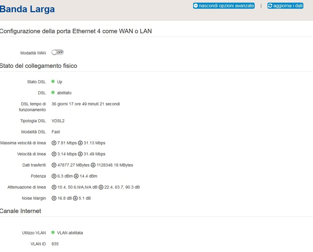

      Questo é quello che vedo dal modem:
        TheMessiah Se la linea è già sezionata in download sei già al massimo, con cambio profilo guadagni upload.
        i2014_1005
          TheMessiah "Massima velocità di linea" è il limite massimo raggiungibile tecnicamente dalla tua linea, quindi non potresti andare oltre i 30 in download anche cambiando gestore. Quanto lontano sei dall'armadio?
            Hadx Perdona l'ignoranza, cosa significa linea sezionata? Possibile che lo abbia fatto il tecnico quando é venuto ad installare il modem?
              callfan 750 metri circa, non era comunque mia intenzione cambiare gestore.

                Nick1997 In questo caso posso confermare che l'impianto é giá sezionato.
                Ma detto tutto questo, se passo al profilo 200 Mega guadagno quindi qualcosa in upload. A questo punto ci sono motivi particolari per cui non farlo? Capisco che é molto poco ma sempre meglio di nulla?
                  TheMessiah se passo al profilo 200 Mega guadagno quindi qualcosa in upload
                  Basta solo il passaggio al profilo 50/10 o 100/20, non serve il passaggio alla 200 visto che Tim data la distanza dall'armadio non te la attiverebbe mai.
                  Non serve passare alla 200M, tanto non ti cambierebbe nulla rispetto ad un 100M.
                  Richiedi al lato tecnico il profilo che ti ho indicato sopra e andrai al massimo consentito dalla tua linea
