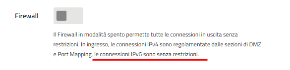

        Il modem dice così a dir la verità:
          x_term il Fastgate ha una specie di firewall, non configurabile a nessun livello, che però tengo disabilitato. E non sembrerebbero esserci filtri per ipv6. In linea teorica con ipv6 non c'è NAT per cui non devo fare alcun port mapping, in assenza di firewall tutto il traffico verso un host deve andare a diritto. Poi sì, mi servirà un firewall ma questo è un altro discorso.

            matteocontrini @LucaTNT, c'è qualche firewall o roba del genere che impedisce l'accesso dall'esterno dei dispositivi con IPv6?
            Il FASTGate (giustamente) blocca le connessioni IPv6 in ingresso, sono libere solamente in uscita. Peccato che non esista il modo di dire al firewall di lasciar passare determinate porte verso determinati IP.

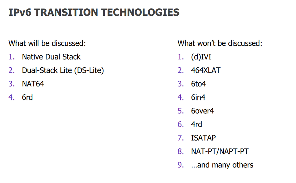

                    GB_ego_sum ma il tunnelling non è necessario solo con i provider che NON supportano l'IPv6? E Fastweb non è l'unico (tra i grandi ISP) a supportarlo?
                    Il tunnelling è un modo come un altro di abilitare IPv6 su reti che magari devono passare apparati che non lo supportano. Fastweb potrebbe aver adottato questa modalità perchè sulla vecchia rete AON ha qualche apparato (router di miniPoP per esempio) che non supporta IPv6. In questo modo viene tutto impacchettato dentro IPv4 fino al server e loro non devono aggiornare questi apparati. Infatti se non sbaglio quei setting del tunnel sono specifici per zona, perchè per come è strutturata la rete Fastweb ogni macroarea ha un server di riferimento. Se tu quel indirizzo lo cerchi sui record del RIPE, dice così:

                        matteocontrini non c'entra infatti... sono due modalità di assegnazione degli indirizzi diversi. Dual-stack si intende una rete che è full IPv4/IPv6 dall'inizio alla fine. Fastweb usando i tunnel non è dual-stack.
                        TIM lo è perchè la rete assegna IPv6 tramite DHCP dopo aver stabilito la connessione PPPoE.
                          x_term ok, dalla tua spiegazione sembrava parlassi di 6in4, che però non penso possa funzionare se i server specifici non sono configurati per gestirlo
                            matteocontrini ci sono una infinità di accrocchi che sono stati inventati per introdurre IPv6 senza toccare le reti intermedie... di sicuro troppi, solo per pigrizia degli operatori mondiali. Esempio:
                              x_term ho presente, vagamente. Ho detto dual stack pensando che dal punto di vista del router uscissero normali pacchetti IPv6, e invece il tunnel parte dal router, che è poi quello di cui parla questa intera discussione. Ok scusate ciaooo
