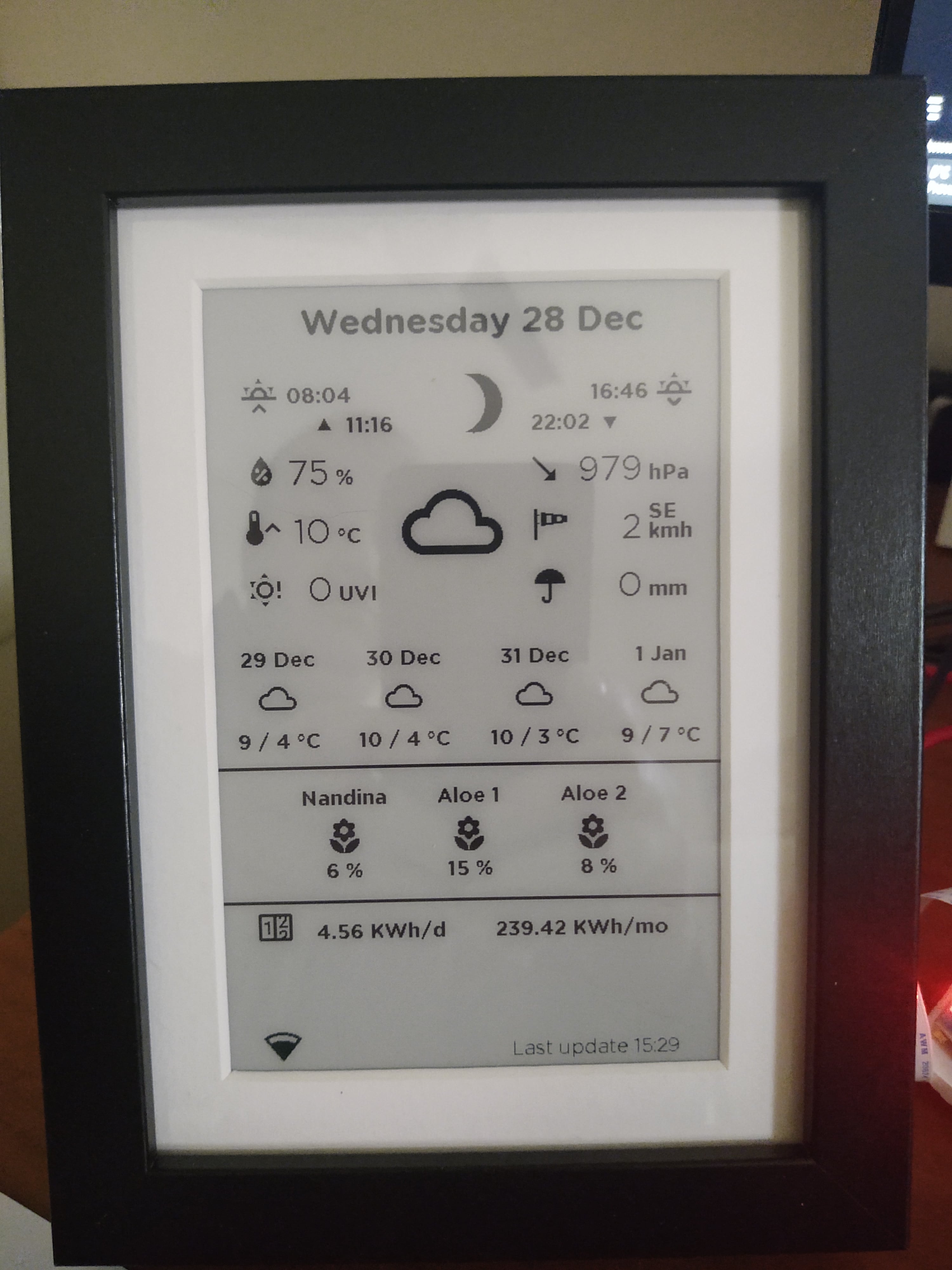

    Alla fine sono arrivato a questo punto. Più o meno ci ho fatto stare tutto quel che mi interessava in attesa del fotovoltaico da aggiungere in basso
      8 giorni dopo
      MaxBarbero potresti postare il codice finale in modo da prendere spunto, grazie
        Nik97teck Questo è il codice che ho flashato sul ESP32. Servono ovviamente un po' di sensori/entità/template da creare lato configuration.yaml di Home Assistant. Eventualmente se serve qualcosa recupero anche quelli.
        Per i font/plugin/sorgenti: https://github.com/Madelena/esphome-weatherman-dashboard

        # Pins for Waveshare ePaper ESP Board
        spi:
          clk_pin: GPIO13
          mosi_pin: GPIO14
         # Now render everything on the ePaper screen.
        display:
          - platform: waveshare_epaper
            cs_pin: GPIO15
            dc_pin: GPIO27
            busy_pin: GPIO25
            reset_pin: GPIO26
            model: 7.50inV2
            update_interval: 1200s
            rotation: 90°
            auto_clear_enabled: True
            lambda: |-
              // Map weather states to MDI characters.
              std::map<std::string, std::string> moon_icon_map
                  {"first_quarter", "\U000F0F61"},
                  {"full_moon", "\U000F0F62"},
                  {"last_quarter", "\U000F0F63"},
                  {"new_moon", "\U000F0F64"},
                  {"waning_crescent", "\U000F0F65"},
                  {"waning_gibbous", "\U000F0F66"},
                  {"waxing_crescent", "\U000F0F67"},
                  {"waxing_gibbous", "\U000F0F68"},
              std::map<std::string, std::string> weather_icon_map
                  {"cloudy", "\U000F0590"},
                  {"cloudy-alert", "\U000F0F2F"},
                  {"cloudy-arrow-right", "\U000F0E6E"},
                  {"fog", "\U000F0591"},
                  {"hail", "\U000F0592"},
                  {"hazy", "\U000F0F30"},
                  {"hurricane", "\U000F0898"},
                  {"lightning", "\U000F0593"},
                  {"lightning-rainy", "\U000F067E"},
                  {"night", "\U000F0594"},
                  {"night-partly-cloudy", "\U000F0F31"},
                  {"partlycloudy", "\U000F0595"},
                  {"partly-lightning", "\U000F0F32"},
                  {"partly-rainy", "\U000F0F33"},
                  {"partly-snowy", "\U000F0F34"},
                  {"partly-snowy-rainy", "\U000F0F35"},
                  {"pouring", "\U000F0596"},
                  {"rainy", "\U000F0597"},
                  {"snowy", "\U000F0598"},
                  {"snowy-heavy", "\U000F0F36"},
                  {"snowy-rainy", "\U000F067F"},
                  {"sunny", "\U000F0599"},
                  {"sunny-alert", "\U000F0F37"},
                  {"sunny-off", "\U000F14E4"},
                  {"sunset", "\U000F059A"},
                  {"sunset-down", "\U000F059B"},
                  {"sunset-up", "\U000F059C"},
                  {"tornado", "\U000F0F38"},
                  {"windy", "\U000F059D"},
                  {"windy-variant", "\U000F059E"},
              // ----------------------------------------------------------------------------------- PRINT DAY, DATE, MONTH
              it.strftime(265, 70, id(font_weekday_bold), TextAlign::TOP_CENTER, "%A %d %b", id(esptime).now());
              // Weather Section ------------------------------------------------------------------- PLACE NAME
              //  it.print(265, 200, id(font_weekday_bold), color_black, TextAlign::TOP_CENTER, "Appiano Gentile");
              // ----------------------------------------------------------------------------------- WEATHER STATE ICON --------------- (110, 358)
                it.printf(245, 205, id(font_mdi_large), color_black, TextAlign::TOP_CENTER, "%s", weather_icon_map[id(weather_condition_now).state.c_str()].c_str());
              // ----------------------------------------------------------------------------------- HUMIDITY
                if(id(weather_humidity).has_state ()) {
                    it.printf(100, 222, id(font_mdi_medium), color_black, TextAlign::BASELINE_RIGHT, "\U000F058E");
                    it.printf(145, 220, id(font_small_bold), color_black, TextAlign::BASELINE_LEFT, "%s", "%");
                    it.printf(140, 220, id(font_weekday), color_black, TextAlign::BASELINE_RIGHT, "%2.0f", id(weather_humidity).state);
              // ----------------------------------------------------------------------------------- TEMPERATURE
                if(id(temp_trend).has_state ()) {
                    if(id(temp_trend).state == "on") {
                        it.printf(100, 270, id(font_mdi_medium), color_black, TextAlign::BASELINE_RIGHT, "\U000F0E03");
                    } else if(id(temp_trend).state == "off") {
                        it.printf(100, 270, id(font_mdi_medium), color_black, TextAlign::BASELINE_RIGHT, "\U000F0E02");
                    } else {
                        it.printf(100, 270, id(font_mdi_medium), color_black, TextAlign::BASELINE_RIGHT, "\U000F0510");
                if(id(weather_temperature).has_state ()) {
                    it.printf(145, 270, id(font_small_bold), color_black, TextAlign::BASELINE_LEFT, "%s", "°C");
                    it.printf(140, 270, id(font_weekday), color_black, TextAlign::BASELINE_RIGHT, "%2.0f", id(weather_temperature).state);
              // ----------------------------------------------------------------------------------- UV INDEX
                if(id(uv_index).has_state ()) {
                    it.printf(100, 324, id(font_mdi_medium), color_black, TextAlign::BASELINE_RIGHT, "\U000F0F37");
                    it.printf(140, 320, id(font_weekday), color_black, TextAlign::BASELINE_RIGHT, "%2.0f", id(uv_index).state);
                    it.printf(145, 320, id(font_small_bold), color_black, TextAlign::BASELINE_LEFT, "UVI");
              // ----------------------------------------------------------------------------------- PRESSURE
                if(id(weather_pressure).has_state ()) {
                    // pressure trend
                    if(id(pressure_trend).state == "on") {
                        it.printf(325, 220, id(font_mdi_medium), color_black, TextAlign::BASELINE_CENTER, "\U000F19B4");
                    } else if(id(pressure_trend).state == "off") {
                        it.printf(325, 222, id(font_mdi_medium), color_black, TextAlign::BASELINE_CENTER, "\U000F19B7");
                    } else {
                        it.printf(325, 222, id(font_mdi_medium), color_black, TextAlign::BASELINE_CENTER, "\U000F029A");
                    it.printf(410, 220, id(font_weekday), color_black, TextAlign::BASELINE_RIGHT, "%2.0f", id(weather_pressure).state);
                    it.printf(415, 220, id(font_small_bold), color_black, TextAlign::BASELINE_LEFT, "hPa");
              // ----------------------------------------------------------------------------------- WIND
                if(id(wind_speed).has_state ()) {
                    it.printf(330, 270, id(font_mdi_medium), color_black, TextAlign::BASELINE_CENTER, "\U000F15FA");
                    it.printf(410, 270, id(font_weekday), color_black, TextAlign::BASELINE_RIGHT, "%2.0f", id(wind_speed).state);
                    it.printf(415, 270, id(font_small_bold), color_black, TextAlign::BASELINE_LEFT, "kmh");
              // ----------------------------------------------------------------------------------- WIND DIRECTION & BEARING
                if(id(wind_bearing).has_state ()) {
                    if (id(wind_bearing).state > 337.5) {
                        it.printf(415, 253, id(font_small_bold), color_black, TextAlign::BASELINE_LEFT, "N");
                    } else if(id(wind_bearing). state > 292.5) {
                        it.printf(415, 253, id(font_small_bold), color_black, TextAlign::BASELINE_LEFT, "NW");
                    } else if(id(wind_bearing). state > 247.5) {
                        it.printf(415, 253, id(font_small_bold), color_black, TextAlign::BASELINE_LEFT, "W");
                    } else if(id(wind_bearing). state > 202.5) {
                        it.printf(415, 253, id(font_small_bold), color_black, TextAlign::BASELINE_LEFT, "SW");
                    } else if(id(wind_bearing). state > 157.5) {
                        it.printf(415, 253, id(font_small_bold), color_black, TextAlign::BASELINE_LEFT, "S");
                    } else if(id(wind_bearing). state > 112.5) {
                        it.printf(415, 253, id(font_small_bold), color_black, TextAlign::BASELINE_LEFT, "SE");
                    } else if(id(wind_bearing). state > 67.5) {
                        it.printf(415, 253, id(font_small_bold), color_black, TextAlign::BASELINE_LEFT, "E");
                    } else if(id(wind_bearing). state > 22.5) {
                        it.printf(415, 253, id(font_small_bold), color_black, TextAlign::BASELINE_LEFT, "NE");
                    } else if(id(wind_bearing). state >= 0) {
              // ----------------------------------------------------------------------------------- RAIN
                if(id(rain).has_state ()) {
                    it.printf(330, 324, id(font_mdi_medium), color_black, TextAlign::BASELINE_CENTER, "\U000F054A");
                    it.printf(410, 320, id(font_weekday), color_black, TextAlign::BASELINE_RIGHT, "%2.0f", id(rain).state);
                    it.printf(415, 320, id(font_small_bold), color_black, TextAlign::BASELINE_LEFT, "mm");
              // ----------------------------------------------------------------------------------- Print sunrise
                if(id(sun_sunrise).has_state ()) {
                    it.printf(100, 145, id(font_mdi_medium), color_black, TextAlign::CENTER_RIGHT, "\U000F059C");
                    it.printf(105, 145, id(font_small_bold), color_black, TextAlign::CENTER_LEFT, "%s", id(sun_sunrise).state.c_str());
              // ----------------------------------------------------------------------------------- Print sunset
                if(id(sun_sunset).has_state ()) {
                    it.printf(455, 145, id(font_mdi_medium), color_black, TextAlign::CENTER_RIGHT, "\U000F059B");
                    it.printf(415, 145, id(font_small_bold), color_black, TextAlign::CENTER_RIGHT, "%s", id(sun_sunset).state.c_str());
              // ----------------------------------------------------------------------------------- Print moonrise
                if(id(moon_rise).has_state ()) {
                    it.printf(155, 170, id(font_mdi_medium), color_black, TextAlign::CENTER_RIGHT, "\U000F1A0A");
                    it.printf(155, 170, id(font_small_bold), color_black, TextAlign::CENTER_LEFT, "%s", id(moon_rise).state.c_str());
              // ----------------------------------------------------------------------------------- Print moonset
                if(id(moon_set).has_state ()) {
                    it.printf(400, 170, id(font_mdi_medium), color_black, TextAlign::CENTER_RIGHT, "\U000F1A09");
                    it.printf(365, 170, id(font_small_bold), color_black, TextAlign::CENTER_RIGHT, "%s", id(moon_set).state.c_str());
              // ----------------------------------------------------------------------------------- MOON PHASE ICON ------------------
                if(id(moon_phase).has_state ()) {
                    it.printf(265, 153, id(font_mdi_medlarge), color_black, TextAlign::CENTER, "%s", moon_icon_map[id(moon_phase).state.c_str()].c_str());
              // ----------------------------------------------------------------------------------- WEATHER FORECAST ------------------
                if(id(weather_temperature_0).has_state ()) {
                    it.printf(90, 362, id(font_small_bold), color_black, TextAlign::TOP_CENTER, "%s", id(weather_timestamp_0).state.c_str());
                    it.printf(90, 386, id(font_mdi_medium), color_black, TextAlign::TOP_CENTER, "%s", weather_icon_map[id(weather_condition_0).state.c_str()].c_str());
                    it.printf(90, 434, id(font_small_bold), color_black, TextAlign::TOP_CENTER, "%s", id(weather_maxlow_0).state.c_str());
                if(id(weather_temperature_1).has_state ()) {
                    it.printf(200, 362, id(font_small_bold), color_black, TextAlign::TOP_CENTER, "%s", id(weather_timestamp_1).state.c_str());
                    it.printf(200, 386, id(font_mdi_medium), color_black, TextAlign::TOP_CENTER, "%s", weather_icon_map[id(weather_condition_1).state.c_str()].c_str());
                    it.printf(200, 434, id(font_small_bold), color_black, TextAlign::TOP_CENTER, "%s", id(weather_maxlow_1).state.c_str());
                if(id(weather_temperature_2).has_state ()) {
                    it.printf(315, 362, id(font_small_bold), color_black, TextAlign::TOP_CENTER, "%s", id(weather_timestamp_2).state.c_str());
                    it.printf(315, 386, id(font_mdi_medium), color_black, TextAlign::TOP_CENTER, "%s", weather_icon_map[id(weather_condition_2).state.c_str()].c_str());
                    it.printf(315, 434, id(font_small_bold), color_black, TextAlign::TOP_CENTER, "%s", id(weather_maxlow_2).state.c_str());
                if(id(weather_temperature_3).has_state ()) {
                    it.printf(425, 362, id(font_small_bold), color_black, TextAlign::TOP_CENTER, "%s", id(weather_timestamp_3).state.c_str());
                    it.printf(425, 386, id(font_mdi_medium), color_black, TextAlign::TOP_CENTER, "%s", weather_icon_map[id(weather_condition_3).state.c_str()].c_str());
                    it.printf(425, 434, id(font_small_bold), color_black, TextAlign::TOP_CENTER, "%s", id(weather_maxlow_3).state.c_str());
              // ------------------------------------------------------------------- DIVIDER
                it.image(0, 465, id(line));
              // ----------------------------------------------------------------------------------- PLANTS ------------------
                if(id(nandina_humidity).has_state ()) {
                    it.print(145, 485, id(font_small_bold), color_black, TextAlign::TOP_CENTER, "Nandina");
                    it.printf(145, 510, id(font_mdi_medium), color_black, TextAlign::TOP_CENTER, "\U000F024A");
                    it.printf(140, 565, id(font_small_bold), color_black, TextAlign::BASELINE_RIGHT, "%2.0f", id(nandina_humidity).state);
                    it.print(145, 565, id(font_small_bold), color_black, TextAlign::BASELINE_LEFT, "%");
                if(id(aloe_humidity_1).has_state ()) {
                    it.print(255, 485, id(font_small_bold), color_black, TextAlign::TOP_CENTER, "Aloe 1");
                    it.printf(255, 510, id(font_mdi_medium), color_black, TextAlign::TOP_CENTER, "\U000F024A");
                    it.printf(255, 565, id(font_small_bold), color_black, TextAlign::BASELINE_RIGHT, "%2.0f", id(aloe_humidity_1).state);
                    it.print(260, 565, id(font_small_bold), color_black, TextAlign::BASELINE_LEFT, "%");
                if(id(aloe_humidity_2).has_state ()) {
                    it.print(365, 485, id(font_small_bold), color_black, TextAlign::TOP_CENTER, "Aloe 2");
                    it.printf(365, 510, id(font_mdi_medium), color_black, TextAlign::TOP_CENTER, "\U000F024A");
                    it.printf(365, 565, id(font_small_bold), color_black, TextAlign::BASELINE_RIGHT, "%2.0f", id(aloe_humidity_2).state);
                    it.print(370, 565, id(font_small_bold), color_black, TextAlign::BASELINE_LEFT, "%");
                it.image(0, 585, id(line));
              // ----------------------------------------------------------------------------------- ENERGY
                if(id(dailyenergy).has_state ()) {
                    it.printf(100, 622, id(font_mdi_medium), color_black, TextAlign::BASELINE_RIGHT, "\U000F0199");
                    it.printf(165, 620, id(font_small_bold), color_black, TextAlign::BASELINE_LEFT, "%s", "KWh/d");
                    it.printf(160, 620, id(font_small_bold), color_black, TextAlign::BASELINE_RIGHT, "%s", id(dailyenergy).state.c_str());
                if(id(monthlyenergy).has_state ()) {
                  //  it.printf(500, 622, id(font_mdi_medium), color_black, TextAlign::BASELINE_RIGHT, "\U000F0199");
                    it.printf(345, 620, id(font_small_bold), color_black, TextAlign::BASELINE_LEFT, "%s", "KWh/mo");
                    it.printf(340, 620, id(font_small_bold), color_black, TextAlign::BASELINE_RIGHT, "%s", id(monthlyenergy).state.c_str());
              // ----------------------------------------------------------------------------------- LAST UPDATE
              it.printf(395, 730, id(font_small_book), color_black, TextAlign::BASELINE_RIGHT, "%s", "Last update");
              it.strftime(400, 730, id(font_small_book), TextAlign::BASELINE_LEFT, "%H:%M", id(esptime).now());
              // ----------------------------------------------------------------------------------- WiFi
              if(id(wifisignal).has_state ()) {
                if (id(wifisignal).state >= -50) {
                    // Excellent # mdi-wifi-strength-4 "\U000F0928" 255, 230
                    it.printf(85, 700, id(font_mdi_medium), color_black, TextAlign::TOP_CENTER, "\U000F0928");
                } else if (id(wifisignal).state  >= -60) {
                    //Good # mdi-wifi-strength-3 "\U000F0925"
                    it.printf(85, 700, id(font_mdi_medium), color_black, TextAlign::TOP_CENTER, "\U000F0925");
                } else if (id(wifisignal).state  >= -67) {
                    //Fair # mdi-wifi-strength-2 "\U000F0922"
                    it.printf(85, 700, id(font_mdi_medium), color_black, TextAlign::TOP_CENTER, "\U000F0922");
                } else if (id(wifisignal).state  >= -70) {
                    //Weak # mdi-wifi-strength-1 "\U000F091F"
