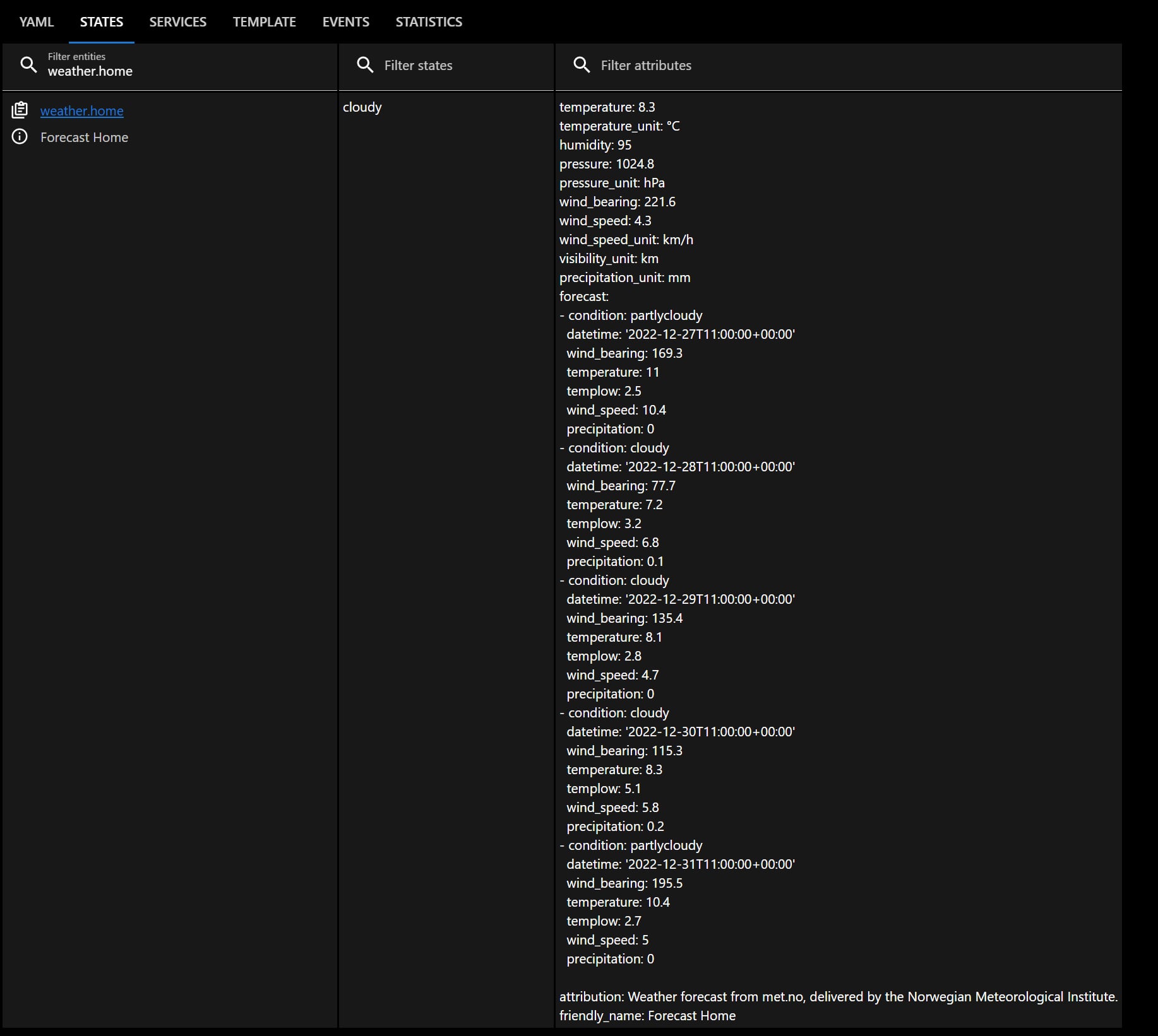

                weather_condition_now: >
                  {% set cond_now = states('weather.home') %}
                  {% if states('sun.sun') == 'below_horizon' %}
                      {% if cond_now == 'sunny' %} night {% elif cond_now == 'partlycloudy' %} night-partly-cloudy {% else %} {{ cond_now }} {% endif %}
                  {% else %}
                      {{ cond_now }}
                  {% endif %}

        psf Nel tuo template prova a cambiare/tradurre home>>casa perchè nel mio HA è tradotto così quella entità predefinita, forse non pescandola da errore "unknow"
        Mmhhh no, quello mi sembra l'entity_id che dal suo screen è proprio weather.home.
        • psf ha risposto a questo messaggio
          edofullo ti sto dicendo che il nome dell'entità nel mio home assistant è weather.casa , prova a cercare sulla lista da strumenti sviluppatori

              psf Non ho l'entità weather.casa su HomeAssistant, ma solo weather.home

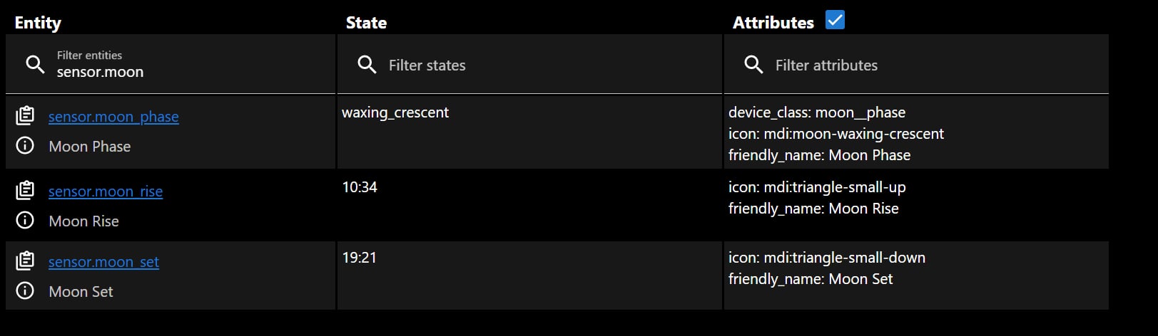

              Lo strano è che il medesimo problema lo ho su altre entità utilizzando il medesimo costrutto come:
                // ----------------------------------------------------------------------------------- MOON PHASE ICON ------------------
                  if(id(moon_phase).has_state ()) {
                      it.printf(265, 243, id(font_mdi_medlarge), color_black, TextAlign::CENTER, "%s", moon_icon_map[id(moon_phase).state.c_str()].c_str());
                // ----------------------------------------------------------------------------------- Print moonrise
                  if(id(moon_rise).has_state ()) {
                      it.printf(155, 260, id(font_mdi_medium), color_black, TextAlign::CENTER_RIGHT, "\U000F1A0A");
                      it.printf(155, 260, id(font_small_bold), color_black, TextAlign::CENTER_LEFT, "%s", id(moon_rise).state.c_str());
                // ----------------------------------------------------------------------------------- Print moonset
                  if(id(moon_set).has_state ()) {
                      it.printf(400, 260, id(font_mdi_medium), color_black, TextAlign::CENTER_RIGHT, "\U000F1A09");
                      it.printf(365, 260, id(font_small_bold), color_black, TextAlign::CENTER_RIGHT, "%s", id(moon_set).state.c_str());

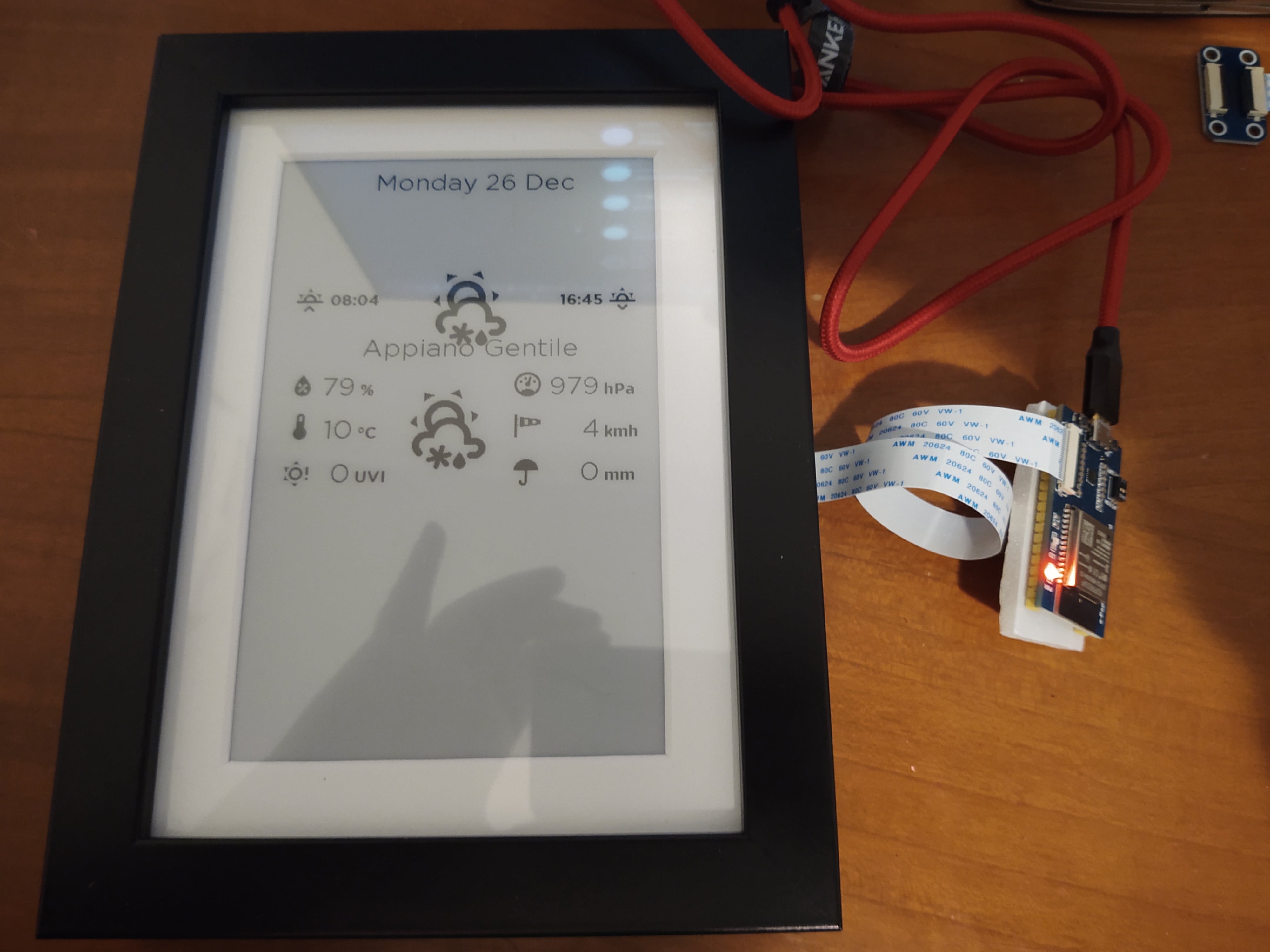

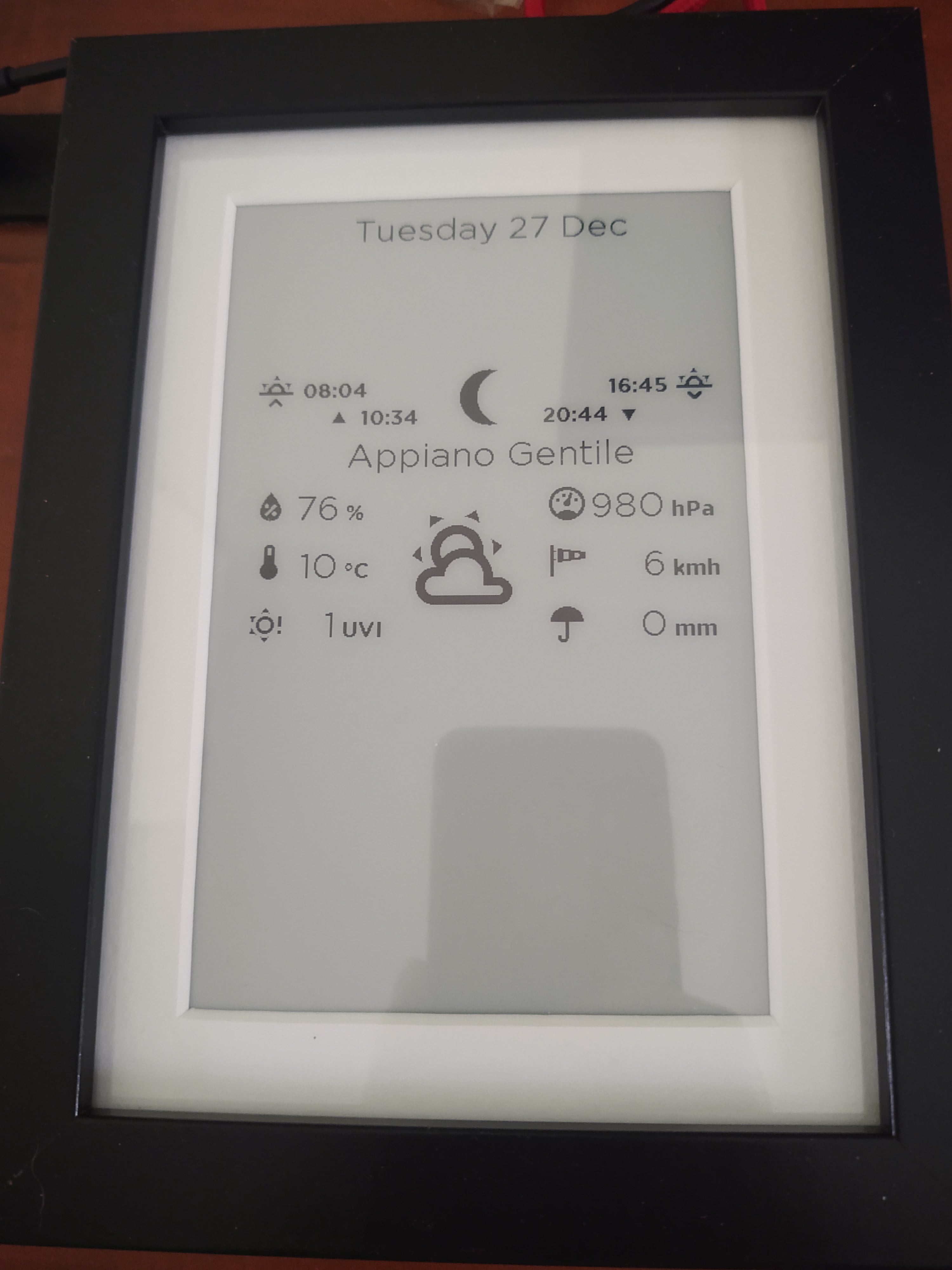

                    MaxBarbero pannello e-ink
                    Scusate l'OT, posso chiederti dove hai acquistato questo pannello?
                      paolone12 su Amazon. Ci sono di varie dimensioni
                      https://www.amazon.it/gp/product/B07Q5Q117G/ref=ppx_yo_dt_b_search_asin_title?ie=UTF8&th=1
                      Ti serve poi o il raspberry (dovrebbe andare con il materiale che c'è nella confezione) o come nel mio caso una schedina ESP32 per comandarlo
                      https://www.amazon.it/gp/product/B07RM1BBVF/ref=ppx_yo_dt_b_search_asin_title?ie=UTF8&th=1
                      La schedina l'ho però presa su ebay dalla Germania, quella linkata arriva dalla Cina con i tempi biblici soliti
