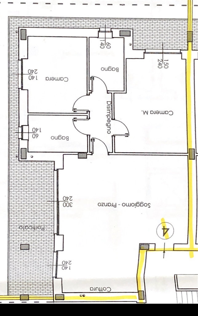

L’idea è quella di creare un set up di rete in cui arrivano tutti i cavi Ethernet con cui ho intenzione di cablare casa (nuova).
Quindi in quel punto cablare tutti i cavi ad patch panel per poi collegarli ad uno switch che sarà collegato al modem.
Volevo anche inserire sempre in quel punto un NVR per un sistema di video sorveglianza.
Ad occhio, penso che mi servano almeno 10 porte Ethernet…
Un consiglio che volevo chiedere era anche se dirottare i cavi tutti in un unico punto oppure fare uno schema in cui al punto centrale arrivano i cavi delle stanze e poi in ogni stanza predisporre uno switch a seconda delle esigenze.

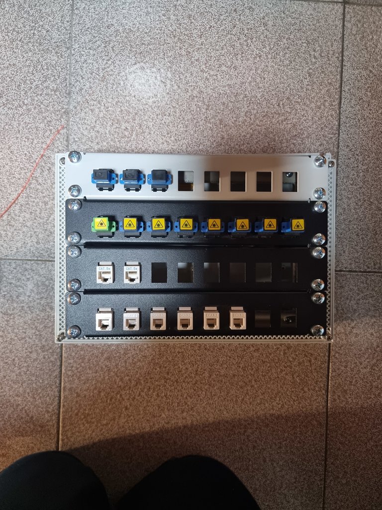

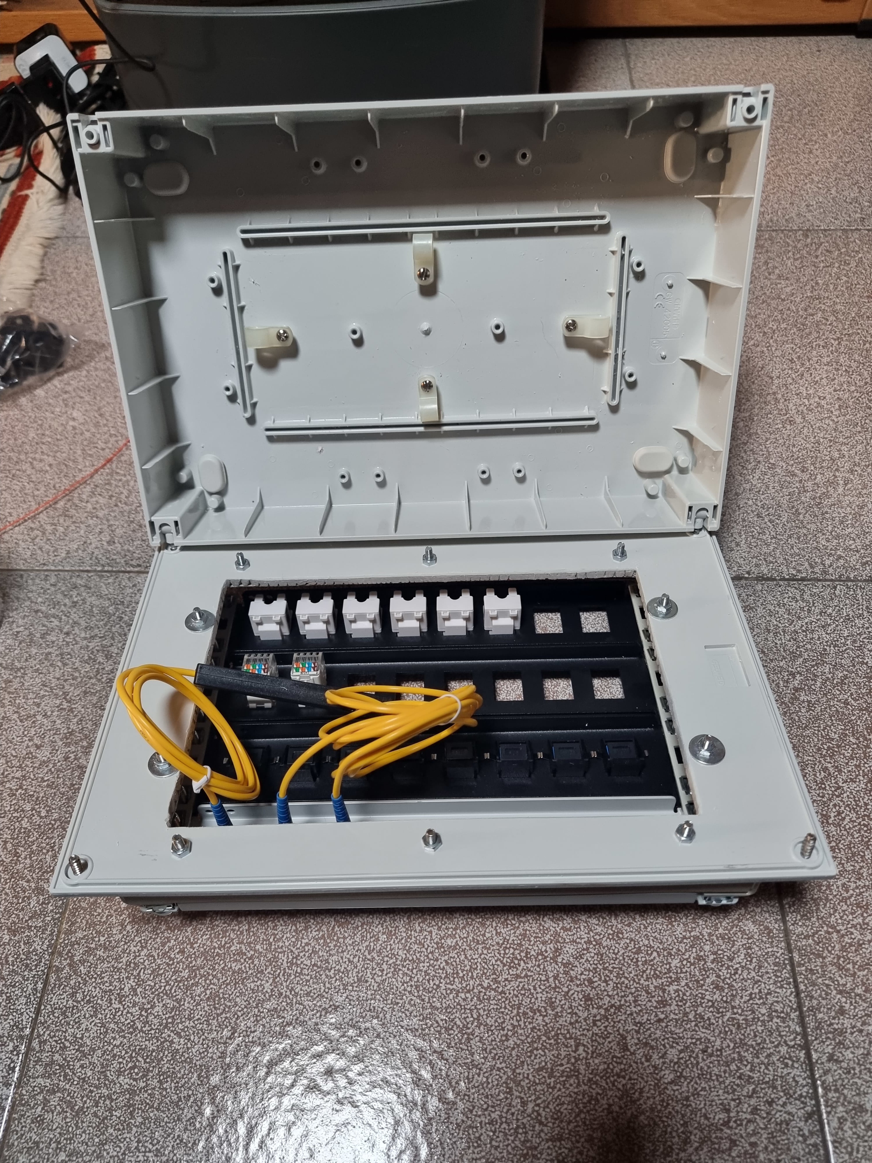

Nella mia Rete Domestica a Stella ho realizzato, al fine di intestare le Line Dati & Telefoniche, dei Pach Panel da 10" fissati su un Quadretto Gewiss, nel mio caso ho fissato la scatola alle pareti in legno in Mansarda ma nulla vieta di applicarla sopra una Scatola ad Incasso.
Per quanto riguarda gli apparati, ho scelto la soluzione con Desk Rack Open Frame per garantire una buona ventilazione.

sarebbe in grado di coprire tutto l 'app.to (sugli 80mq) decentemente ?
tipo questo da mettere a soffitto ?
https://wisp.store/unifi/9062-ubiquiti-unifi-6-lite-access-point-u6-lite.html?gclid=CjwKCAiAheacBhB8EiwAItVO2z90SzXkRTwI1PZ9AvMQE3svhcR1cVNxJfy6q0OXqUgMvMTH5oAirBoChc0QAvD_BwE
Pep-cst Dipende dalla forma e dalla disposizione dei locali oltre che dal materiale con cui sono fatti i muri divisori.
Per esempio se avrai le pareti divisorie in cartongesso con telaio metallico avrai copertura minore rispetto ad un semplice laterizio.
Per non sapere ne leggere ne scrivere, fai posare in due stanze distanti un tubo ciascuno sul soffitto, dove installerai gli AP.
Pep-cst Ad occhio un AP posizionato sul soffitto del corridoio (magari più vicino alla porta del soggiorno) dovrebbe bastare per tutto l'appartamento. Per essere sicuro però potresti far posare un tubo anche sul soffitto del soggiorno, si sa mai... mal che vada se non serve per il Wi-Fi puoi piazzarci una videocamera se ti interessa la videosorveglianza.
