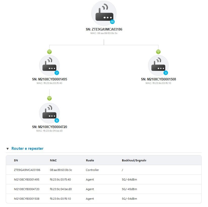

Allora il modello è questo che vedi nell'immagine, e due di questi li utlizzo per dare connettività al sistema SkyQ Platinum + Mini
Di questi ne ho 3, ed Il mio appartamento è di circa 120mq; la loro dislocazione è la seguente:
Repeater N°1: in soggiorno al quale è connesso via ethernet lo SkyQ Platinum;
Repeater N°2: in cucina (sopra i pensili in alto);
Repeater N°3: in camera da letto al quale è connesso via ethernet lo SkyQ mini;
Come ulteriore informazione posso aggiungere che i repeater sono così connessi tra loro (almeno questo è quanto mi fa vedere il Tim Hib+) :
Repeater camera da letto --> al TH+ sulla 5Ghz
Repeater cucina --> al TH+ sulla 5Ghz
Repeater salone --> repeater cucina sulla 5Ghz
Questa soluzione al momento è funzionante in tutti i suoi aspetti, ovvero la copertura in casa è ottimale, ed i decoder SKyQ funzionano sempre problemi, ma temo che "l'ingarbugliamento dello spettro" a cui fai riferimento, possa essere la causa effettiva delle disconnessioni.

Perfetto, ho capito.
La tua situazione è quella classica di chi NON ha bisogno di una rete mesh, ma di un router e di 2 media-bridge per connettere dispositivi cablati privi di wifi.
Attualmente tu hai 1 router e 3 nodi mesh appiccicati che replicano i SSID del router. Dato che il segnale in casa è sparato a mille da 4 diverse sorgenti, i dispositivi wifi si associano a casaccio a uno od all'altro e, se per caso beccano il nodo che finisce con 4720 si ritrovano con una latenza orrenda (devono fare 3 hop per arrivare ad internet).
Non devi comprare un nuovo sercomm, devi purtroppo intervenire in modo più "radicale".
- puoi spostare il router in posizione più centrale nella casa? magari con una prolunga per cavo telefonico?
- se non puoi spostare il router, potresti disattivare il wifi del router, piazzare UN sercomm in posizione centrale, connetterlo al router via cavo e utilizzarlo come access point (dal manuale vedo che è fattibile).
- per gli skybox devi comprare dei media-bridge, non c'è altra soluzione (su amazon trovi gli ASUS RP-N12 a 22 euro...)
circa l'ultima domanda, la risposta è no. L'unico sistema mesh in grado di far codesta costa era ed è il Plume, ma necessita di un abbonamento annuale, perchè i nodi sono gestiti e ottimizzati da remoto.
