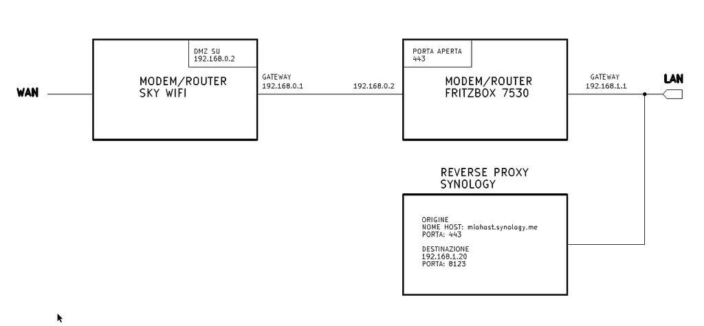

Buongiorno, sono passato a Sky wifi FTTC e per mantenere la mia vecchia configurazione LAN l'ho messo in testa al mio Fritzbox 7530. Nella mia rete uso dei servizi con il mio dominio su reverse proxy Synology. Il punto è che da dentro la lan non riesco ad accedere a tali servizi con il nome dominio ma solo con IP+PORTA (da fuori la LAN invece accedo tranquillamente). La rete è configurata come in immagine che allego. Ho letto anche questa discussione ma date le mie limitate conoscenze sulle reti non capisco come l'altro utente ha risolto. QUalcuno mi può aiutare?

    Come detto nell'altra discussione, lo SkyHub non fa "NAT reflection". Questa è una funzione di un router che se si accorge che dalla LAN cerchi di accedere ad un IP pubblico che in realtà è assegnato al router stesso, ed ha un forwarding per l'accoppiata IP:porta, automaticamente ridirige il traffico in modo trasparente, come se il client in LAN fosse in WAN.
    Per i motivi spiegati da @edofullo nell'altro post, lo SkyHub non ha questa funzione. Quindi se il nome dominio risolve con l'IP pubblico, dalla LAN non riuscirai ad arrivarci.
    Per farlo funzionare devi far sì che quando risolvi il nome di dominio dalla LAN, con il DNS della LAN, risolva con l'IP che ha sulla LAN. Però deve farlo o il DNS che usi sulla LAN, o devi scrivertelo nel file hosts di chi ci deve accedere dalla LAN.
    Cosa usi come DNS sui client? Perché devi aggiungere a chi fa da server DNS il nome di dominio che ti interessa con l'indirizzo locale. Quindi non lo puoi fare se usi un server sul quale non hai alcun controllo. Non so se lo SkyHub o il Fritz lo fanno fare, il Synology con il servizio DNS penso di sì.
    Chi fa poi mapping della 443 sulla 8123? Se la fa il reverse proxy non c'è problema. Se la fa il router devi creare una regola di proxy anche per quella.

        È il Fritz a fare da DHCP e assegnare gli indirizzi ai client, inclusi i server DNS - per quelli non con IP statico? Quelli con IP statico hanno come DNS il Fritz? Il Fritz se è collegato in cascata allo SkyHub ed è impostato in quel modo userà poi lo SkuHub come suo DNS, immagino. Ma quello che conta è il server DNS che viene impostato sulle macchine in LAN.

            Il DNS. Se sul Fritz non si possono creare record DNS locali, io ti direi di configurare il Synology come DNS, e poi dal DHCP del Fritz assegnare l'IP del Synology come DNS. O impostare il Synology come DNS del Fritz.

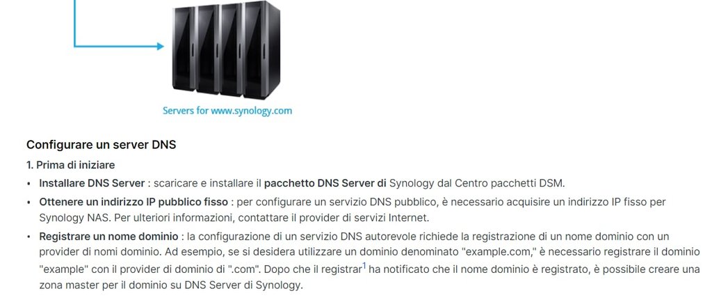

                  gt4020 Al dns server Synology ci rinuncio... prerequisiti troppo impegnativi...
                  Quello è per un DNS pubblico - cosa che sinceramente è meglio non fare se non si sa cosa si sta facendo esattamente perché DNS pubblici mal configurati vengono usati come sorgenti di attacchi DDoS.
