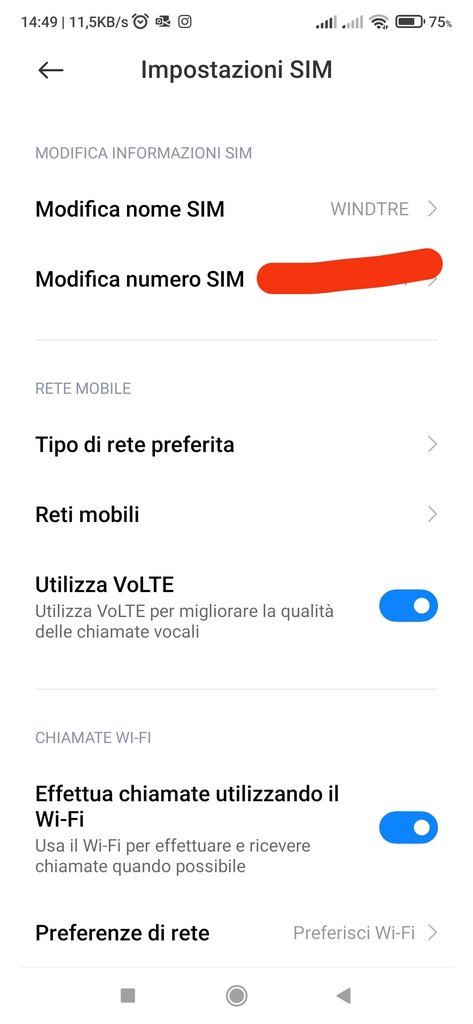

              handymenny io ho in redmi note 8 e una SIM Wind tre fatta il mese scorso ma che ho deciso di togliere, però prima di levarla mi sarebbe piaciuto provare il vowifi. il redmi note 8 è compatibile con il voWiFi di Wind? Su impostazioni c'è la dicitura vowifi, però non riesco neanche a chiamare in volte con questa SIM.
                Lionardo Devi prima farti attivare il VoLTE sulla SIM, poi devi modificare la configurazione del tuo modem e caricarne una con VoWiFi, il problema è che di default Xiaomi ti resetta tutto dopo un riavvio. Devi modificare alcuni file per tentare di convincerlo a non cambiarla o usare una ROM Xiaomi.eu. Il tutto richiede root (e quindi sblocco bootloader).
                Quindi fatti attivare il VoLTE sulla SIM e sblocca il bootloader, poi ne riparliamo (meglio se in una discussione apposita direi)

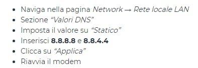

                Nel mio caso, ho Fibra W3 e mobile W3, con un telefono compatibile, ma con i DNS di google impostati su LAN del modem come in foto, il VoWiFi non funzionerebbe?
                  edofullo Quindi mi conviene lasciare quelli di default sul modem ed eventualmente cambiarli sul PC a questo punto.
                    ellegi71 Oppure rendi il dominio vowifi statico nel modem, se è uno zyxel o uno con firmware simile dovrebbe essere fattibile, vedi qui -> handymenny
                    (usa .145 se sei al nord)
                      handymenny Però se lui ha messo 8.8.8.8 nella configurazione del DHCP per la LAN i dispositivi ignorano quello del router, quindi anche se lo metti statico lì non risolvi.
                      Dovrebbe rimettere il router come DNS per la LAN però a quel punto tanto vale usare direttamente i DNS Wind.
                        edofullo Però se lui ha messo 8.8.8.8 nella configurazione del DHCP per la LAN
                        Ah vero, hai ragione. A me funziona perché ho i dns custom nella sezione wan (non in quella LAN)
                        Anche se in realtà sono passato al forwarding selettivo (che già usavo per akamai e voip) ma che richiede root
                          edofullo Dovrebbe rimettere il router come DNS per la LAN però a quel punto tanto vale usare direttamente i DNS Wind.
                          Ho messo i DNS Wind3 con una configurazione default, quelli di Google li ho messi direttamente sul PC, ora aspetto che rendano compatibile qualche device della mia famiglia. (Pixel 7, iPhone11, iPhoneX)
