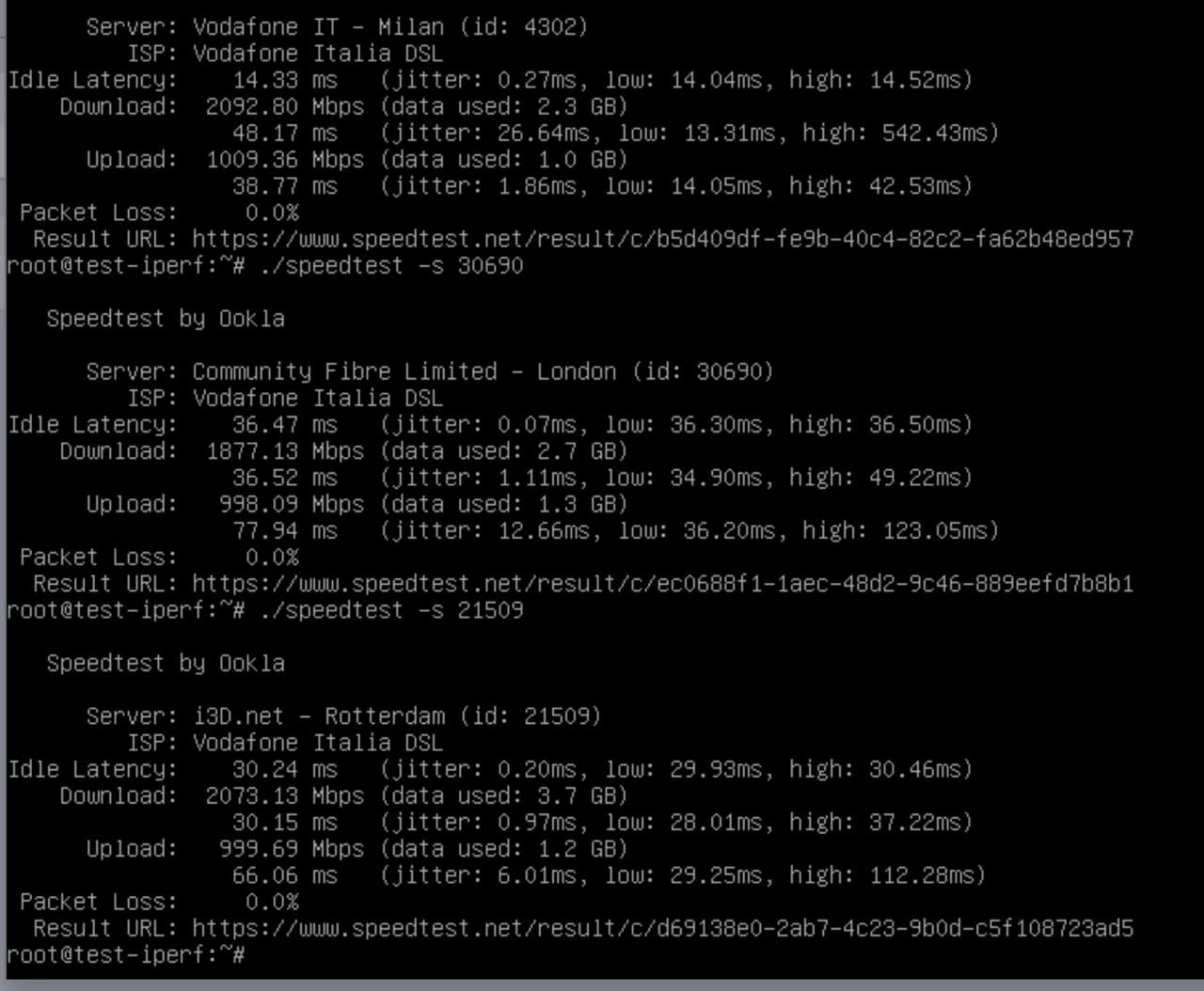

non voglio ancora sbilanciarmi, ma abbiamo trovato una quadra, e sopratutto grazie alla pazienza del buon @Marcin_Kuczera abbiamo effettuato un pò di test dopo aver applicato le modifiche che gli ho richiesto.
Vi lascio qualche speedtest (fatto per ora da un EX5601 con linea Vodafone sotto Flashfiber) ed SFP LEOX LXT-010S-H linkato a 2.5Gbit:
Nel mentre ho aperto un ticket anche a MikroTik perché hanno sicuramente qualche bel casino nella gestione del flow control che crea parecchi problemi, vediamo cosa ci dicono
Doppio test su Zyxel EX5601 (con OpenWrt del mitico @skyscreaper88), Leox sempre a 2.5 ed un client dietro con NIC a 2.5 Intel (con Realtek 2.5 sotto Linux da problemi):
Direi che va benissimo
