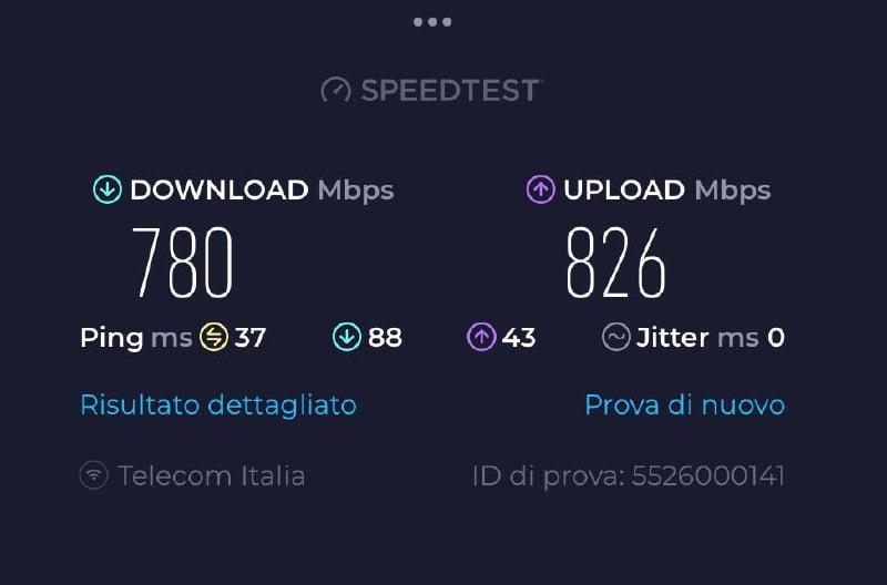

      A me è arrivato l'aggiornamento dell'ONT dalla versione V6.0.10N14 alla V6.0.10N20 e l'upload sembra migliorato notevolmente, ecco uno speedtest che conferma ciò.
      Certo non è sempre quanto ci si aspetta ma è sempre molto meglio di 180/190 di prima.
        Houston94 Qui il problema sembra un altro, pure il download è bassissimo (se FTTH).
          agrifoni con questo aggiornamento pare che tutto funzioni alla grande 😃
          agrifoni Smartphone usato?
            agrifoni hai selezionato un server a 5ms... almeno uno a 10/15ms, non so cercane uno in germania o in una lontana città italiana rispetto alla tua

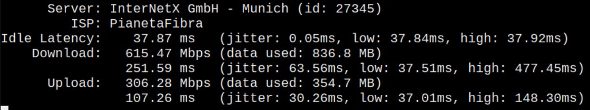

            qua satura comodo l'upload a 300 anche con server dalla latenza medio/alta
