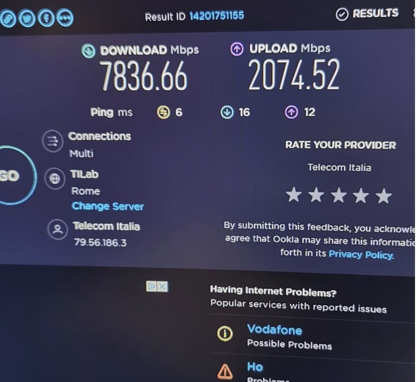

    Dovendo rifarmi il pc ho scelto una sk Asus ProArt X670E, che ha 2 sk LAN, una a 2,5 gb e una a 10 gb.
    Posso confermare che funziona:

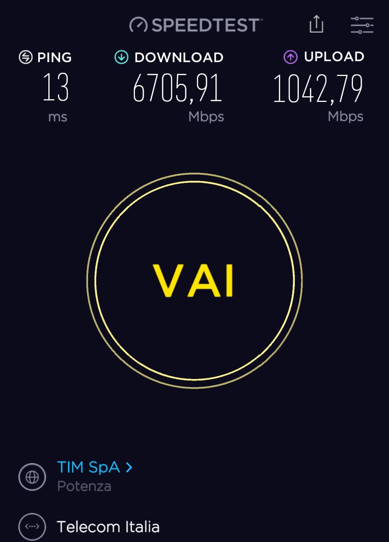

              Grazie, proverò con un'altra scheda di rete perchè il download è ok stamattina, l'upload sembra limitato a 1 gb.

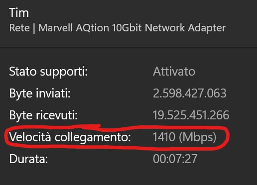

              Riguardo l'upload ho notato che nelle informazioni di connessione nel pc sulla scheda di rete c'è scritto velocità collegamento 1041 e infatti l'upload non va oltre in nessun server oltre 1041 mb.
                Alex891 Riguardo l'upload ho notato che nelle informazioni di connessione nel pc sulla scheda di rete c'è scritto velocità collegamento 1041 e infatti l'upload non va oltre in nessun server oltre 1041 mb.
                Questa roba è strana, la tua scheda di rete dovrebbe avere velocità 10/10. è anche vero che le quella scheda di rete ha pessimi driver per windows...

                  Infatti, si auto installa senza driver, riconosce tutto automaticamente.
                  Qui esce 10/10gb ma come se non ci fosse.
                  Proverò un Asus 10 gb vediamo se va meglio.

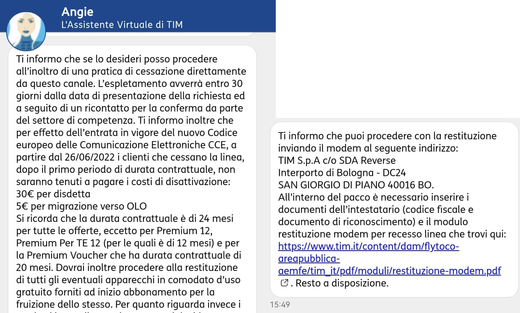

                  lespo01 nel senso che avrò parlato con 5-6 operatori diversi, chi mi diceva che non si poteva fare l'upgrade per i già clienti, chi diceva si, avviava la procedura... e poi dopo qualche giorno me la ritrovavo annullata nell'app MyTIM.
                  L'unico modo (fino ad ora) è richiedere l'attivazione 10 Gb con un altro codice fiscale e numero di telefono (l'IBAN per la fatturazione può rimanere lo stesso). In questo modo sono arrivati i tecnici che hanno portato il nuovo modem. Non hanno dovuto fare altro in quanto il precedente cablaggio in fibra era già ottimo.
                  Per quanto riguarda i costi di dismissione, facendo in questo modo, cioè avviando la cessazione, non si incorre in costi aggiuntivi. Allego messaggi dell'operatore dall'app MyTIM.

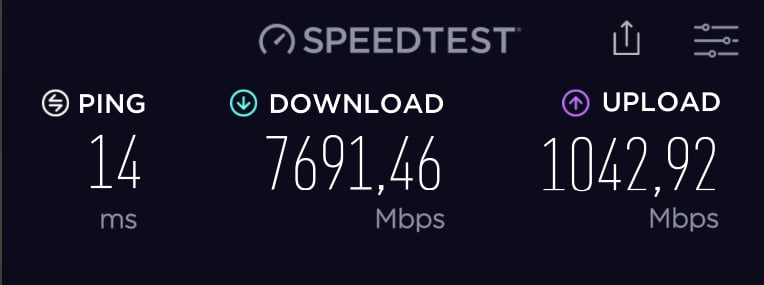

                    Grazie per la risposta, allora nella mia verifica prima dell'attivazione mi dava infatti la velocità 8800mb in download e 2000 in upload e come ping invece 6ms. Invece sto 6000 download 1042 upload e 24 ping.
