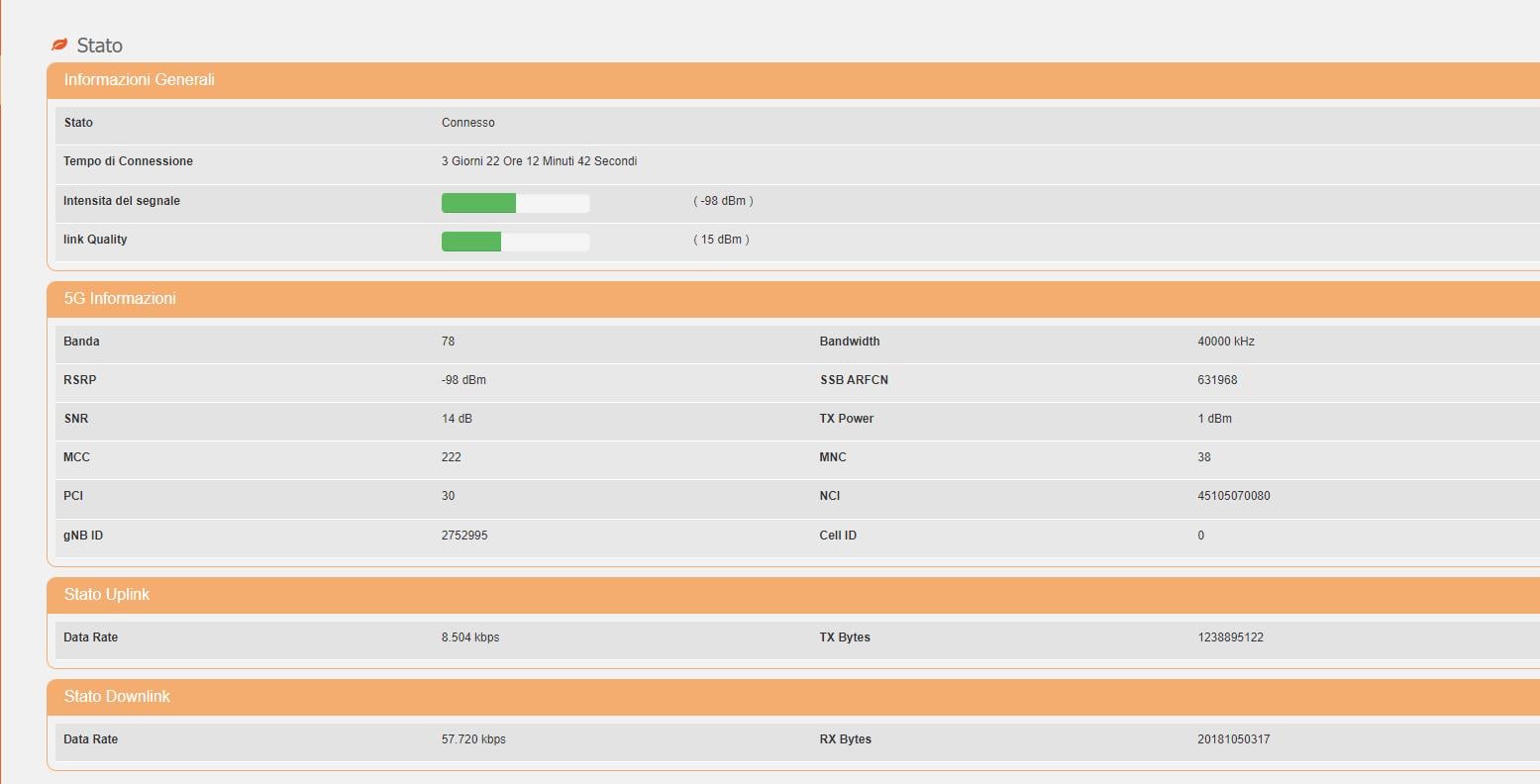

            Primo punto, segnale, questo è quanto riportato dal modem, vedo la BTS chiaramente senza ostacoli, non ne capisco troppo di valori, ma questi son quelli riportati nel modem

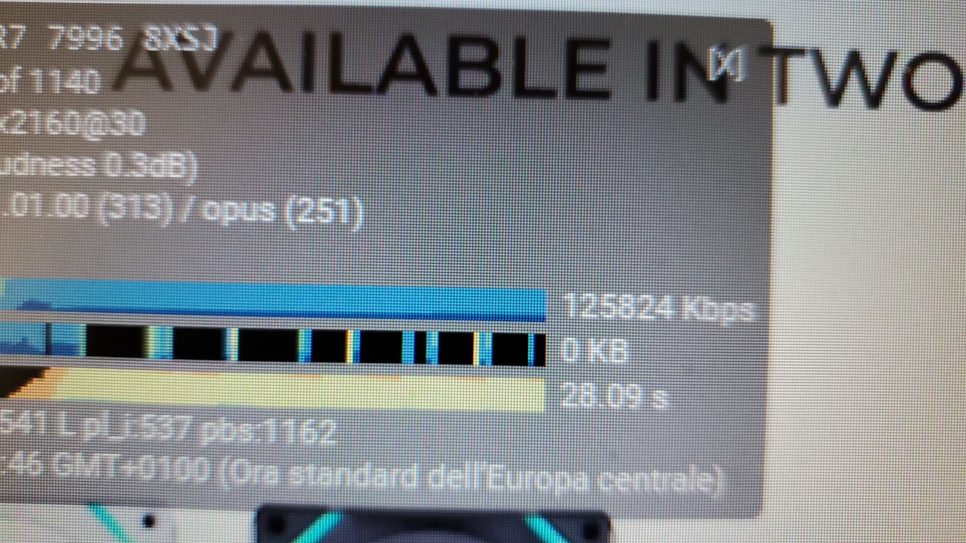

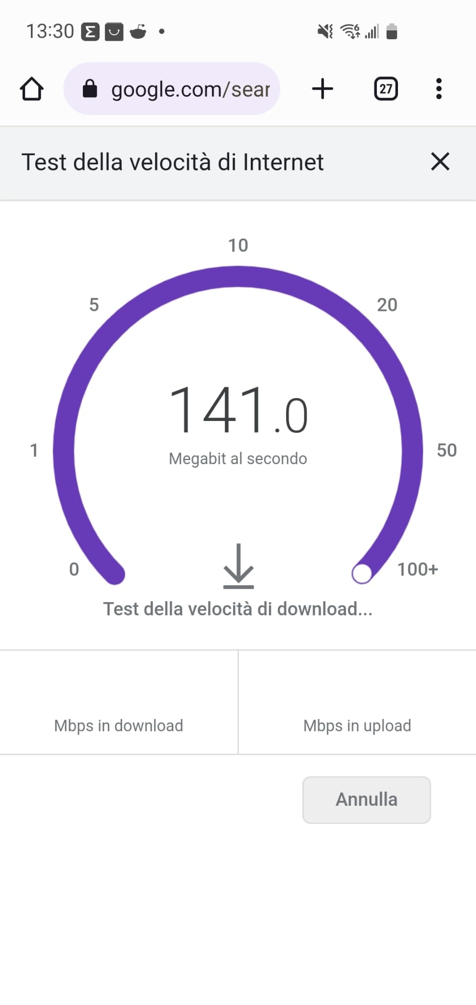

            In speedtest tocco agilmente i 120/140Mb.
            Limitazioni : Si, ma messe con furbizia. Su siti come Youtube o simili ho banda piena in download
            invece in download non sfondo i 12.1Mbyte in download neanche sparando al modem, quindi ho una velcoità di download "limitata" a 97Mbit circa in download senza mai schiodarsi, recuperando così Mb in ogni utenza senza farlo pesare, da contratto ho 100 e scarico a 97, navigo a 140, posso lamentarmi? per adesso no
              GianlucaLisi in realtà l'anomalia non sono i 97Mbps (che sono precisamente quanto ci si aspetta da una connessione da 100Mbps), ma i 140-150Mbps per alcuni servizi.
              In pratica il problema probabilmente è che la parte 4g/5g è limitata a 160Mbps in down e 60Mbps in up (se non sono cambiate le cose), quindi tu hai quella velocità fino al "gateway" linkem. Da questo gateway verso internet presumibilmente c'è il limitatore a 100Mbps.
              Alcuni servizi però utilizzano algoritmi di controllo della congestione TCP che rendono meno efficaci questi limitatori (shaper), uno di questi algoritmi (BBR) lo ha proprio creato Google che ne fa un utilizzo massiccio.
              Il tutto è solo una mia ipotesi, sarebbe interessante vedere qualche test in più, magari utilizzando tutti i server speedtest consigliati sulla wiki, per capirci di più
                handymenny in realtà l'anomalia non sono i 97Mbps (che sono precisamente quanto ci si aspetta da una connessione da 100Mbps), ma i 140-150Mbps per alcuni servizi.
                Praticamente non ci ho capito niente, in teoria non vado sempre a 140Mbs, ma vado fisso a 97Mbs e poi Youtube dice di fare esattamente come vuole lui, ottimo 🙃
                handymenny Ti chiedo, visto che sei fortemente più informato di me, a livello di stats riportate dal modem, come ti sembra il segnale?
                  GianlucaLisi in teoria non vado sempre a 140Mbs, ma vado fisso a 97Mbs e poi Youtube dice di fare esattamente come vuole lui, ottimo 🙃
                  Sì, se ho ragione è più o meno così.
                  GianlucaLisi Ti chiedo, visto che sei fortemente più informato di me, a livello di stats riportate dal modem, come ti sembra il segnale?
                  Non è male, è abbastanza buono soprattutto se non stanno usando delle AAU. Con un segnale del genere (ignorando il carico sulla rete) ci potresti anche fare 300Mbps o più
