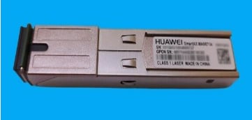

        galdese In più ha messo un adattatore al filo per collegarlo al modem
        Un adattatore del genere ?
        no è più piccolo e non ha nome ed è messo nella porta fibra. Sonom poco pratico lo vrai capito dalla mia poca tecnicità :come faccio ad aprire la discussione mia?

          Si la parte rettangolare in verde è pero in "alluminio" dietro entra un filo che proviene dalla scatoletta che hanno messo nuova è dove c'è l'attacco del filo della fibra che proviene dal ballatoio
            galdese allora é quello del messaggio prima, é semplicemente l'SFP, é normale che ci sia, é fondamentale per il funzionamento della linea.

            galdese allora è quello che ti ho inviato sopra, semplicemente lì è sfilato
            Quindi hai SFP.

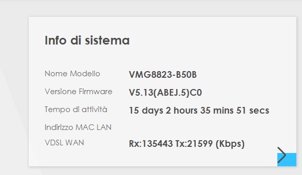

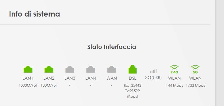

            Con il PC collegato in ethernet (via cavo) vai nella pagina del tuo modem (se è un W3 hub o home&life): http://192.168.1.1/, poi premi sulla freccia in basso nel riquadro info di sistema:
            e dimmi cosa vedi sulla destra:
