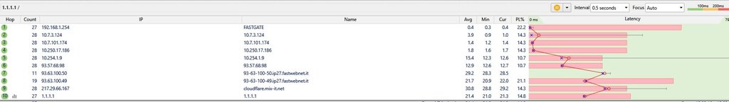

salve a tutti da 2 settimane ho traslocato , ho fastweb , e mi hanno mandato i tecnici per passare la fibra e mettere il fastgate con connessione 1Gb down / 200Mb up , dalla sera stessa la connessione ha dei singhiozzi di packet loss senza motivo , per farvi capire se provo a fare una partita online la sera su apex (anche altri giochi) per distrarmi , spesso ho il simbolo dei pacchetti persi o della difficoltà del server a sincronizzarmi con gli altri giocatori ma il ping non aumenta , lo streaming (tranne youtube che va da dio) a dei brevi blocchi , e 1 volta su 10 il caricamento di un sito si blocca e devo ricaricare la pagina per farla funzionare , chiamare al call center non ha risolto niente , svariate chiamate dove mi veniva detto che erano i miei apparati , ma ho testato tutto e funziona tutto alla perfezione , sia con vari cavi ethernet cat 6 funzionanti prima del trasloco sia con schede di rete esterna wifi, poi mi hanno detto che avevo packet loss , ma minimo tipo 1/2% che era regolare ( -.- cosa? con la fibra ? ) , così ho richiesto l'ip pubblico statico per vedere se risolveva ,mi è stato attivato questa mattina presto ma niente è cambiato , il packet loss non è costante a volte e poco a volte giocare online quasi impossibile e cambia ogni giorno , controllando con pingplotter vedo che spesso su molti nodi ho la perdita di pacchetti , quindi penso sia un pessimo instradamento ( un eufemismo ) , se avete consigli sul da farsi vi ringrazio in anticipo.
FTTH fastweb packet loss ma il ping resta basso
Ma i ping dello screenshot sono via cavo? 25ms verso 1.1.1.1 mica è normale. In che zona d'Italia sei?
palermo e si con cavo ethernet cat 6
con speed test faccio 14 di ping
ho provato pure a dire al call center che magari il modem è difettoso o che la fibra a qualche difetto ma niente , mi rispondono sempre con "qui per noi è tutto ok"
@andreagdipaolo come ti risulta dovrebbe essere un ping verso 1.1.1.1 da Palermo? A me sembra alto, ma non so se è collegato al problema
provato ora mi fa 20/22 su 1.1.1.1 con alcune richieste scadute
da ping test su 1.1.1.1 le richieste scadute sono a ondate ogni 35/40 secondi con 4/5 richieste scadute non consecutive ma quasi-
PS: fatto test su secondo pc collegato sempre a fastgate con cavo e risultati identici

andreagdipaolo sia 8.8.8.8 che 1.1.1.1 fanno 20/22 quindi credo milano
simone1990 Beh, fai il tracert verso 1.1.1.1 e vedi se dice Mix o Namex
Edit, l'ho visto ora, Milano.
