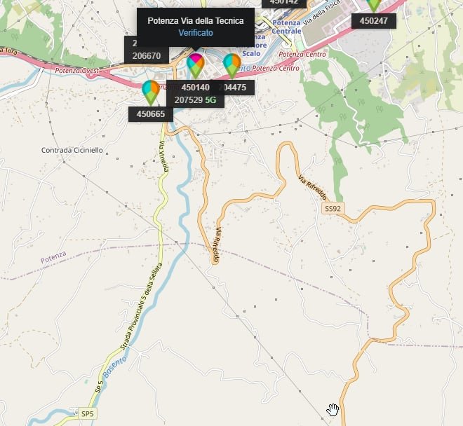

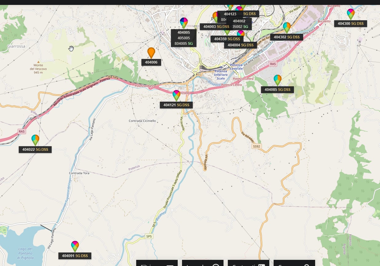

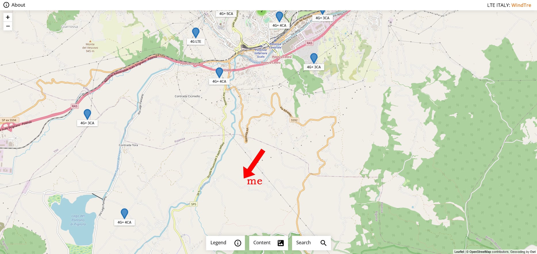

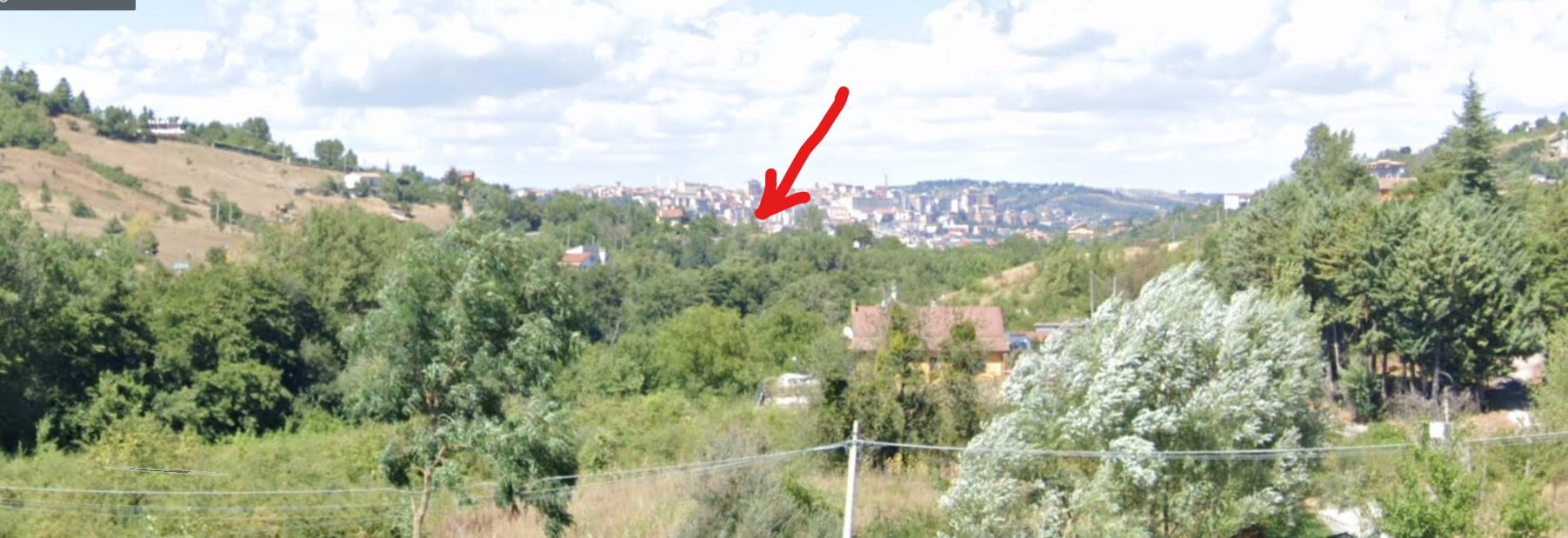

Fuori casa, sulla collinetta proprio di fronte alla citta' (4 Km in linea d'aria):
Download 30 mbit, Upload tra 20 e 40 mbit, ping 40-60 ms
Ho fatto numerosi test, qunidi, si: il download davvero e' piu' lento fuori, senza ostacolo di muri/finestra/grata finestra, guardando direttamente la citta' (con mia grande sorpresa!). Upload molto piu' veloce, a volte il quadruplo (!!?!?!?). Ping uguale o leggermente peggio.
