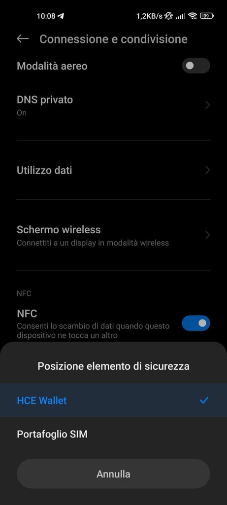

      Ministry vai nelle impostazioni nfc in connessione e condivisione e controlla che sia impostato hce wallet e non portafoglio sim

        Confermo che i settaggi sono corretti.
