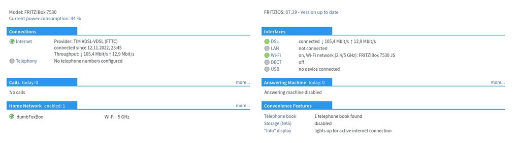

In mattinata mi arriva il Fritz, lo collego e faccio il setup di internet, provando come credenziali di accesso sia la combinazione timadsl/timadsl che numero_telefono/timadsl (anche se mi è parso di capire che TIM non richieda credenziali precise per l'accesso) ma niente, il modem risulta connesso alla DSL e anche ad internet (infatti il classico check di connessione va a buon fine) ma poi la connessione risulta "limitata" da qualsiasi dispositivo e navigare è impossibile perché i siti, banalmente, non caricano.

Allego screenshot della panoramica del Fritz con lo stato della connessione.

        Il PPPoE è up quindi dovresti navigare, probabilmente è un problema di configurazione dns o gateway sul pc. Prova dal terminale a fare un ping verso 8.8.8.8 e uno verso google.it

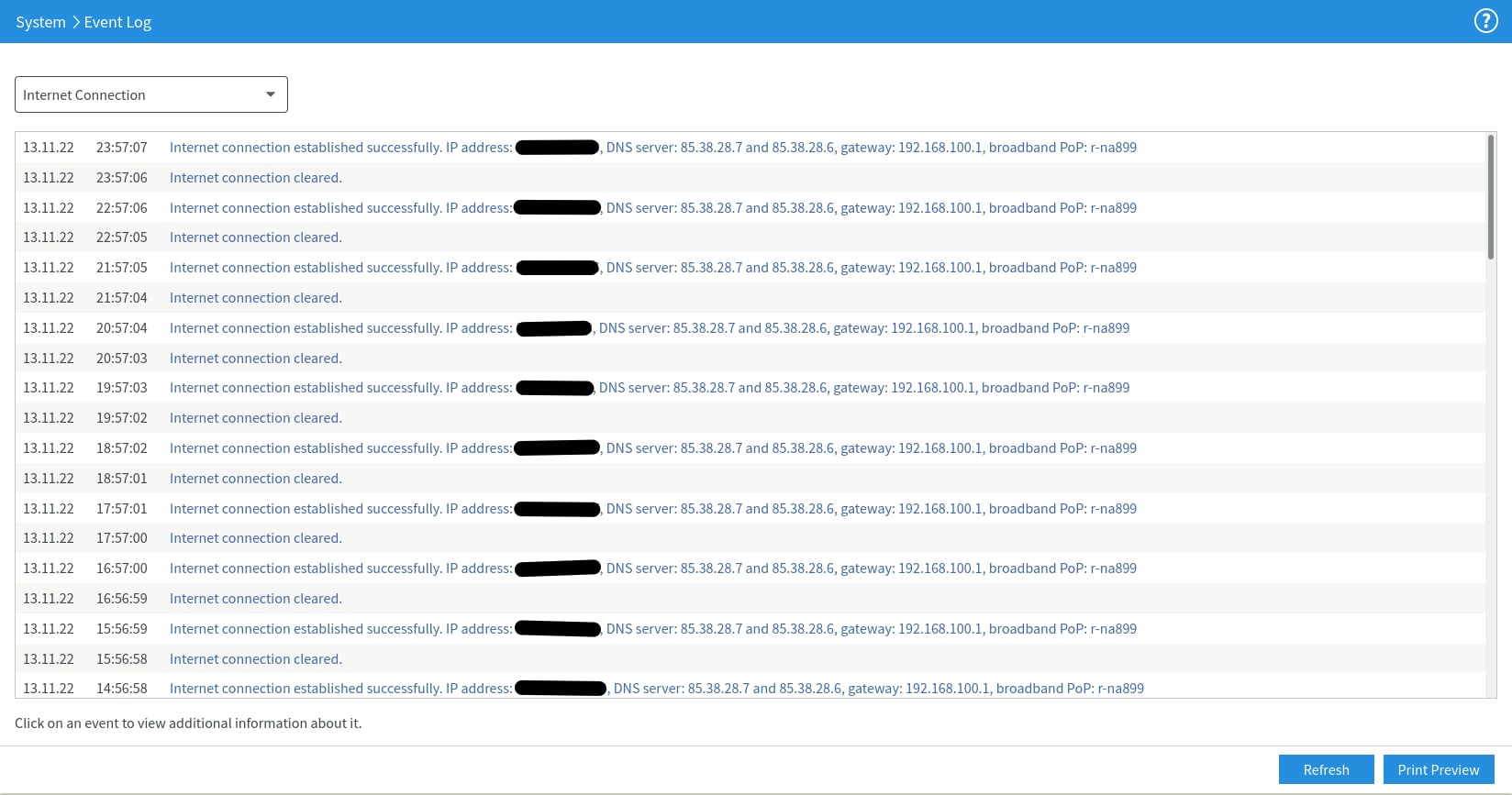

              joseph20_ se vai in Sistema, Eventi, seleziona connessione internet, dovresti leggere l'IP che ti assegna il tuo ISP compreso il DNS, se non lo vedi, non "risolve il DNS" allora devi chiamare l'assistenza tecnica.

                        Cosa curiosa che vedo nei log è che ogni ora la connessione viene resettata, per qualche motivo:
