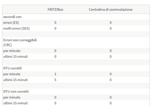

Visto che entrando nel modem (per altri motivi) avevo notato un grosso aumento di errori Es/SES/DTU corretti e Dtu non corretti (senza maltempo) decido, col senno di poi sbagliando visto che la linea non presentava problemi, di contattare il 187 che mi propone di mettere in monitoraggio la linea, cosa che accetto non pensando ingenuamente che potessi creare ulteriore casino.

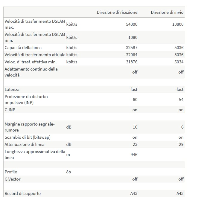

Morale alle 23 di mercoledì mi si disconnette la linea per una manciata di secondi e al ritorno mi sono ritrovato con un profilo molto meno conservativo, ovvero un 50/5 ma soprattutto un 6db di snr sia in up che in down che hanno reso la linea praticamente inutilizzabile, con una prima disconnessione il venerdì mattina e almeno altre 4 tra ieri e oggi.
Ho già provveduto a ricontattare tim e prima mi hanno fatto resettare il modem (senza successo) e poi hanno aperto una segnalazione che in teoria verrà evasa entro Lunedì.
Nel frattempo ho provato a settare il fritz in modalità massima stabilità ma senza risultati, posso tentare qualcos'altro per mitigare il problema, visto che praticamente ormai si disconnette ogni 2 ore circa?
Aggiungo anche un paio di info in più, ci siamo trasferiti da poco, l'impianto è nuovo, fatto a marzo.
Ho solo una presa principale a casa, nessuna derivata e anche il cavo è stato messo nuovo di pacca, come detto è un cavo aereo.
Al momento non ho notato crc.

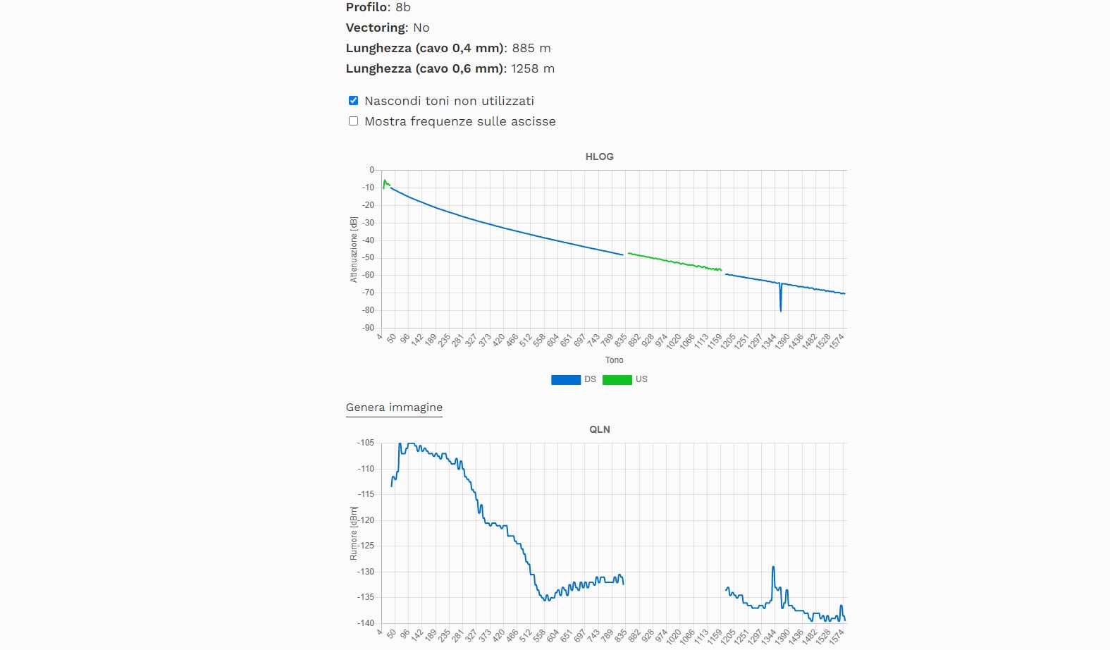

Comunque, nel dubbio ho allegato sia gli screen del modem che l'Hlog.

    Ciao, purtroppo non c’è molto da fare visto che da quanto hai scritto é tutto nuovo (cavo, impianto e presa senza derivazioni). L’unica cosa che puoi fare é aspettare che venga il tecnico. Potrebbe risolvere con un cambio coppia oppure se riesci a parlarci reimpostare il profilo 30mb.

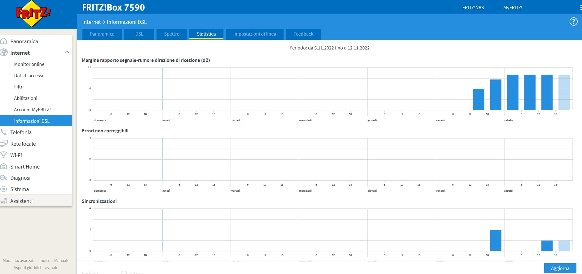

          BSMM grazie, comunque ho un aggiornamento sulla mia situazione, come detto mi ero fatto impostare un più conservativo 30 mega a 12 db, ma poco fa il sistema mi ha riportato in automatico al profilo da 50 a 6 dB, ma ormai ho appurato che con quello la connessione risulta instabile, che faccio? Provo a tenerla così e vedo se la situazione per qualche motivo è migliorata? Non so che fare, sinceramente ho sentito spesso di situazioni inverse alla mia ma così mai e mi trovo leggermente spiazzato.
          • BSMM ha risposto a questo messaggio
            Ciuca49 Per cambiare il profilo e fare downgrade bisogna che il tecnico ti certifica la linea inesercibile e poi l’operatore olo provvede alla richiesta di downgrade a tim. Se il tecnico ha fatto il downgrade in autonomia é possibile che sia stato rialzato perché diverso dal profilo previsto

                  Discorso diverso con il profilo da 30 a 12 db,molto più pulito e stabile ma che tende a tornare a quello da 50 a 6 di snr da solo,dopo poche ore dal cambio.
                  ciò premesso,ho ricontattato il 187 per fare presente la cosa e magicamente la ragazza che mi ha risposto, mi ha fatto presente che a loro la linea risulta inesercibile.
                  Questa cosa mi ha fatto sollevare più di un sopracciglio, non tanto per la non veridicità della cosa, in fin dei conti vivo in un paesino sperduto, ci potrebbe anche stare,ma più che altro è possibile che con tutte le chiamate fatte al 187 in questi giorni, nessuno si sia mai premurato di dirmi nulla? considerando tra l'altro che il tecnico che è venuto lunedì a detta sua "non ha riscontrato problemi"?
                  in più scusate, fino a prova contrari i problemi sono iniziati praticamente solo perchè,il sistema continua a rinegoziarmi il profilo con quello da 50,perchè quando stavo a 30 con un snr più alto non avevo mai disconnessioni, ma neanche e quando ero in adsl se è per quello.
                  C'è qualche altra cosa che posso tentare? possibile che non ci sia un modo per far bloccare le rinegoziazioni del profilo?
