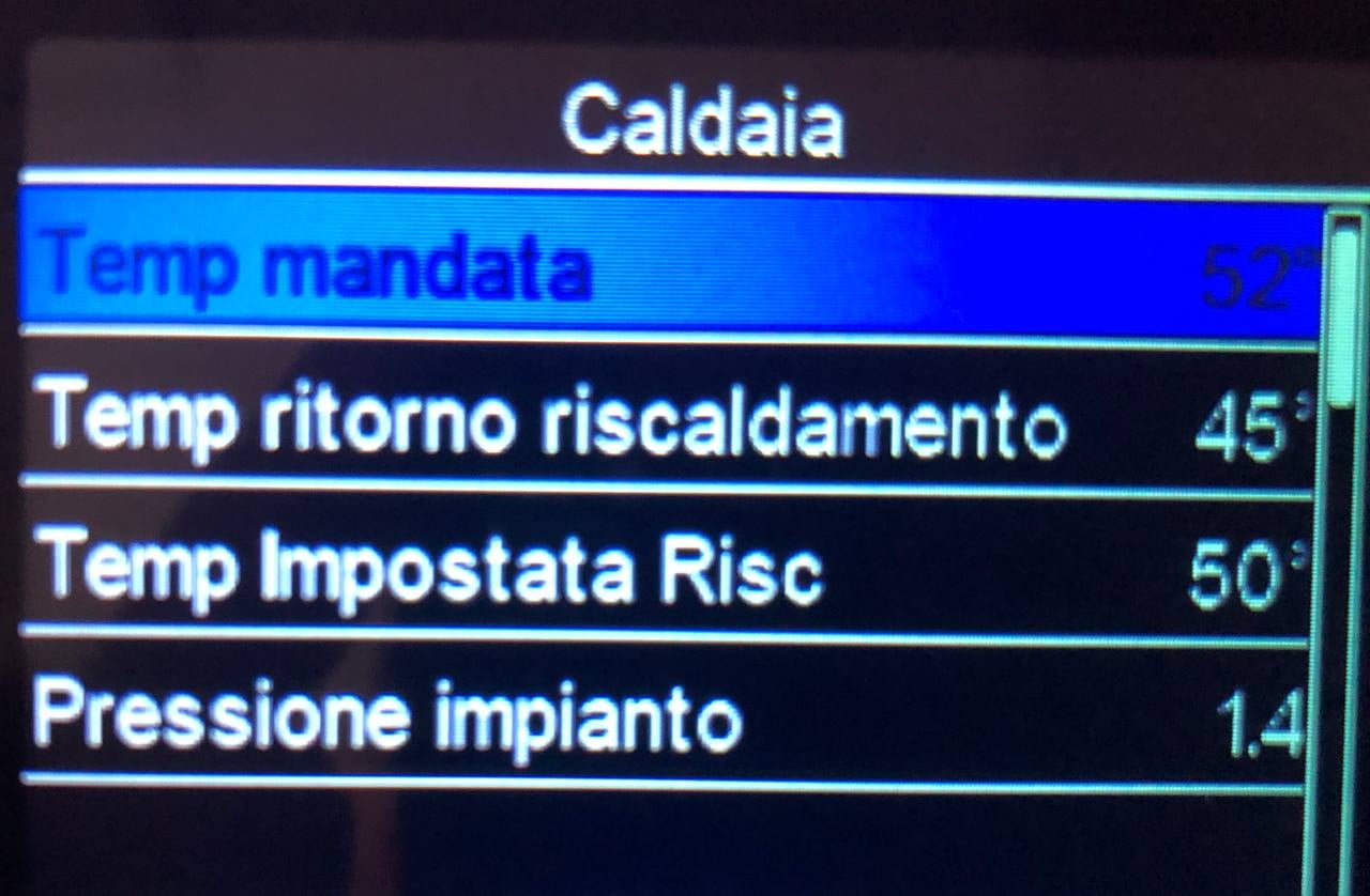

              Nei scorsi 2/3 giorni ho impostato mandata a 50°C e controllato di tanto in tanto la caldaia per verificare i valori di mandata e ritorno. In effetti la differenza si assesta sui 10°C, a volte anche meno, come nella foto a seguire, di qualche minuto fa:
              Speravo di arrivare ai famosi 50/30 (non ho capito se è l'efficienza migliore oppure solo quella di riferimento nelle schede tecniche) però non arriva quasi mai ai 30°C. Da cosa dipende la temperatura di ritorno? Caldaia, termosifoni e materiali, impianto, temperatura esterna?

                iSpartaco a volte anche meno, come nella foto a seguire, di qualche minuto fa:
                Può essere qualche zona/termosifone che è arrivato in temperatura e la rispettiva valvola ha chiuso, pertanto la caldaia si trova ad avere meno corpi scaldanti da alimentare e quindi meno immissione in ambiente di energia; a questo seguirà modulando la portata del circolatore e del focolare, per tentare di riportarsi ad un deltaT target di circa 10°C, che potrebbe essere anche personalizzabile, a seconda dei modelli.

                  Ma quindi, nel mio caso, è tutto nella norma oppure potrei provare a fare qualcosa o meglio lasciare così? Può aver senso abbassare la mandata a 45°C (dai 50 attuali) per far abbassare anche la mandata?
                    iSpartaco Se riesci a mantenere calda la casa con una mandata inferiore è sempre cosa buona per l'efficienza di condensazione, e (ma a queste temperature già non avviene) per limitare i "baffi" neri sui termosifoni e movimenti d'aria troppo accentuati nelle stanze.
                    Vero che ora non fa ancora freddo fuori, poi più si va verso il cuore dell'inverno e più può risultare complicato tenere temperature troppo basse (ci vorrebbe la sonda climatica).
