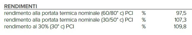

                          Ragazzi, sto indagando anche sulla scheda tecnica della caldaia e, infatti, mi torna quello che dite: a temperature di mandata più basse la caldaia é più efficiente:
                          Se imposto una temperatura di mandata sui 50°C, e sperando che il ritorno sia sui 30°C, potrei efficientare la caldaia fino al 107%. Corretto?
                          rudiantoine si, ho una caldaia gas metano. In caso di caldaia a gasolio, non saprei. Aspettiamo qualcuno più esperto. 😉
                            iSpartaco Si perchè lavori alle condizioni ideali e riesci a condensare tutti i gas di scarico.
