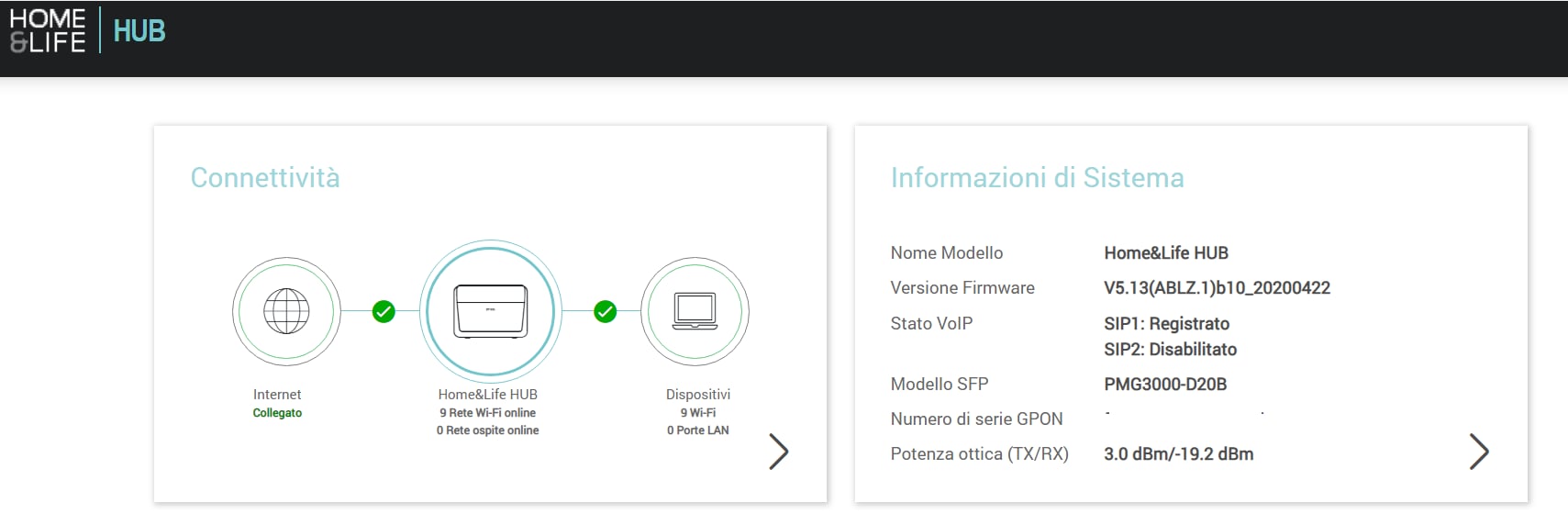

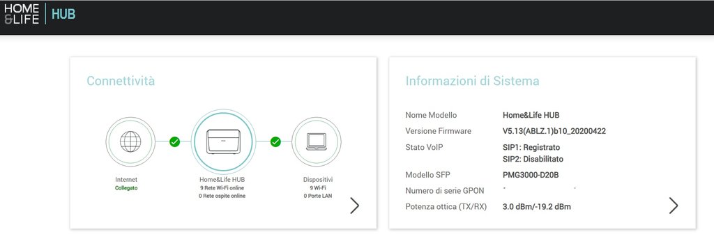

Ho FTTH con lo Zyxel, come valori ottici me li da nella norma credo:
Potenza ottica (TX/RX)
3.0 dBm/-19.2 dBm

            mkonsel dalla homepage del router
            Non sembra esserci packet loss

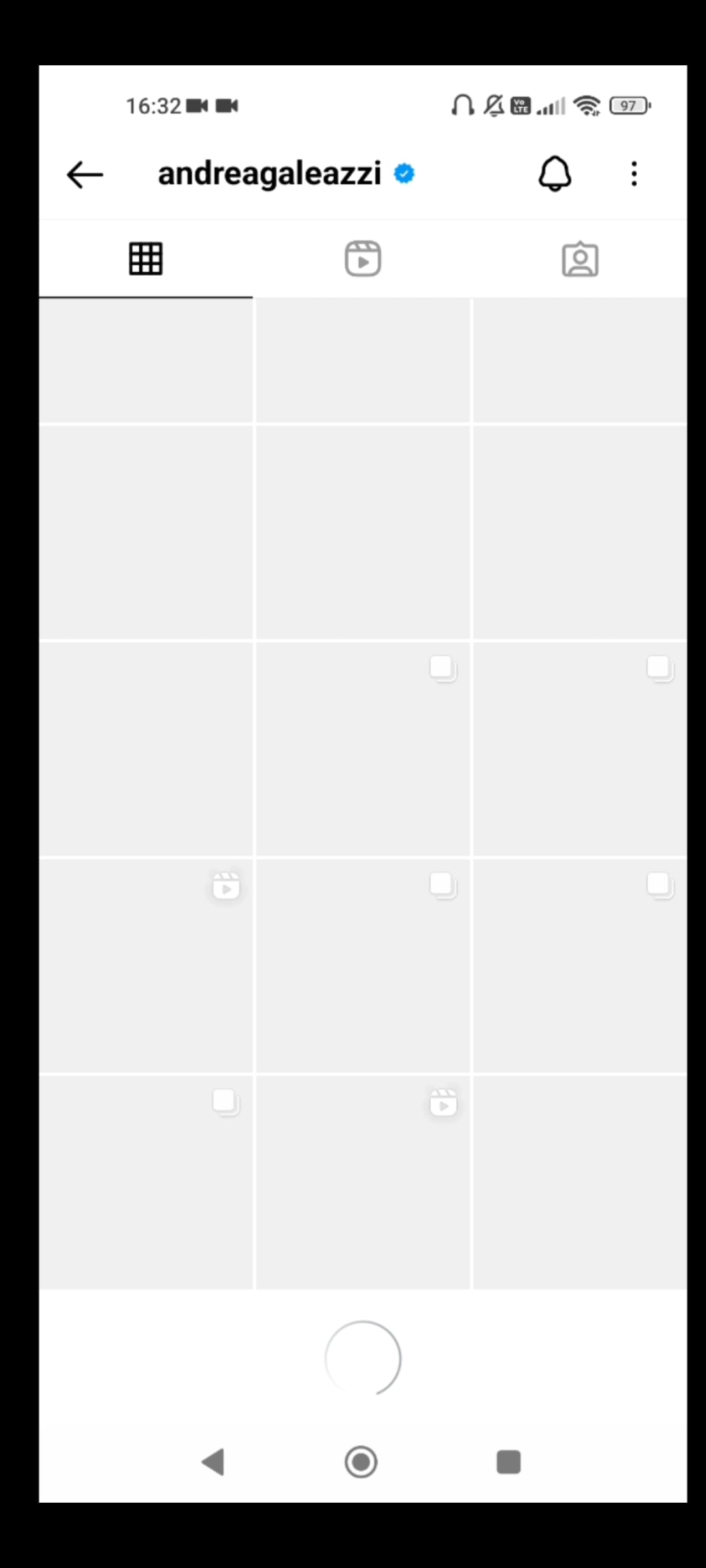

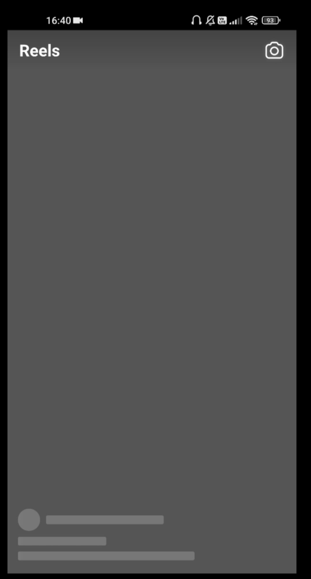

            gianvi97 Ciao sei di Altamura? Anche a me stessa storia sul pop di Altamura... Dopo la breve manutenzione notturna delle 00:20 di martedì... Instagram e Telegram ad esempio fanno una fatica immane a caricare, nessun problema verso i servizi Google

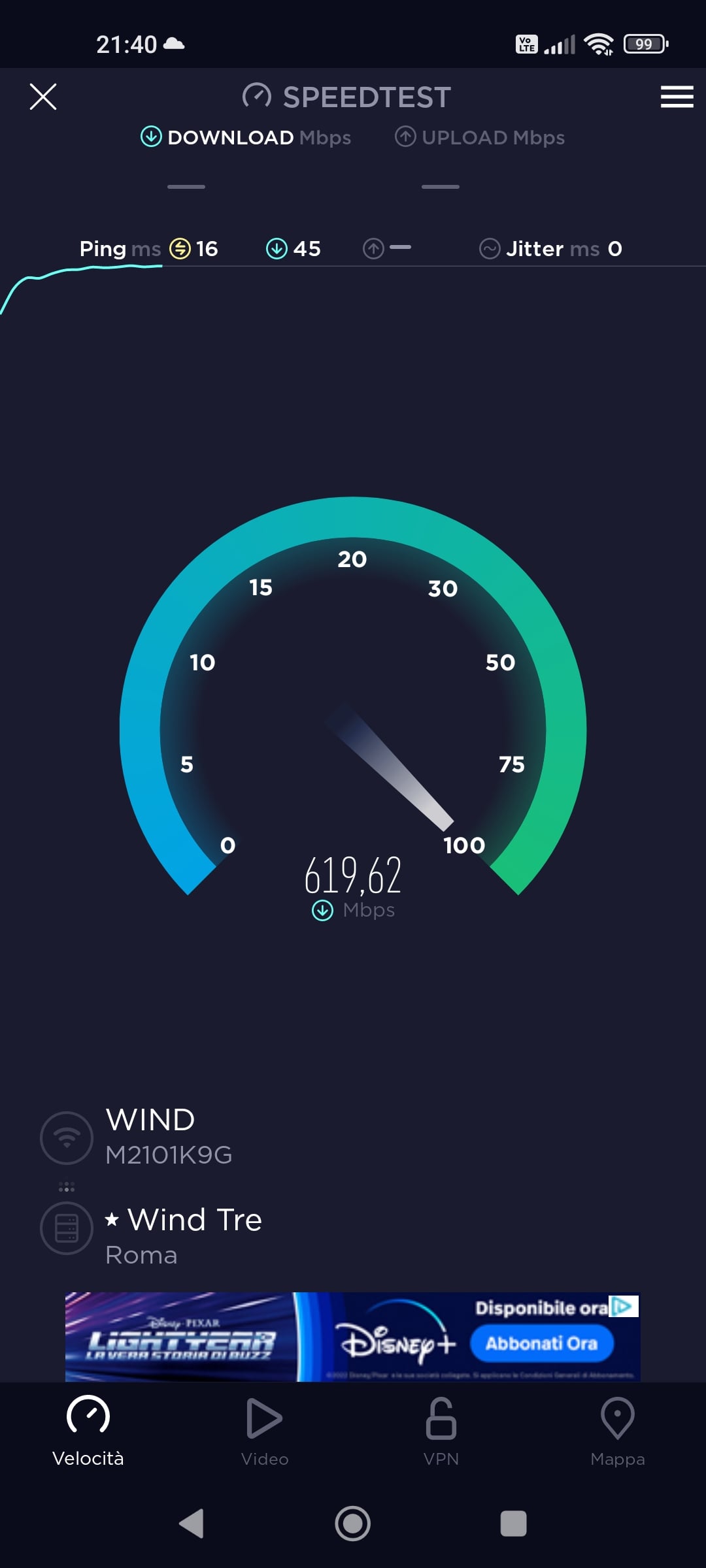

                gianvi97 nono tranquillo ahahaha penso che siamo impattati un po' tutti in quanto problema sulla rete interna Wind... Si molto probabile una manutenzione (visto anche l ora), in loss non è andato, quindi l olt in pop era on... Caddè la pppoe... Di lì al ritorno, trovai questa assurda "lentezza"... Che poi molto strana perché i speedtest vanno bene, i servizi Google altrettanto, oggi ho fatto una videochiamata, non ha laggato per nulla... Mi conforta sapere appunto che non sono l'unico, visto che quel giorno ho spento svariate volte il modem ahahahaaha... Il cambiamento che ho notato è nel ip del gateway... Qustso è qualche screen dei rallentamenti, penso siano gli stessi...
                Speedtest tutto ok

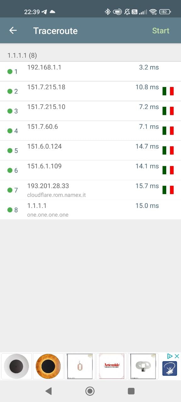

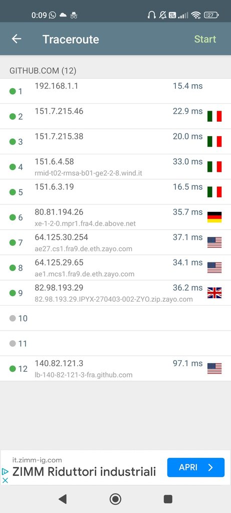

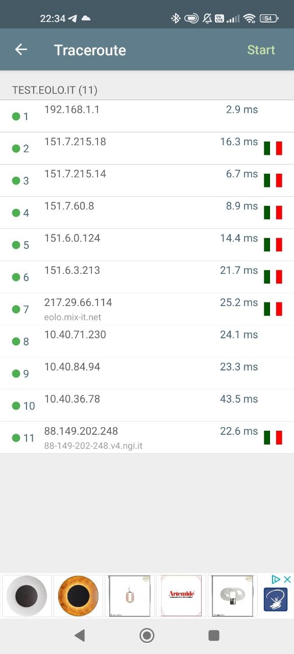

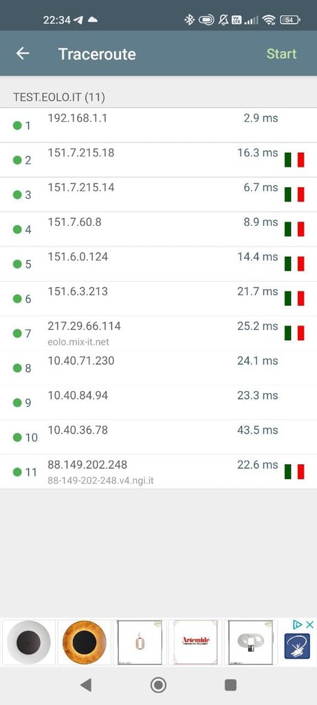

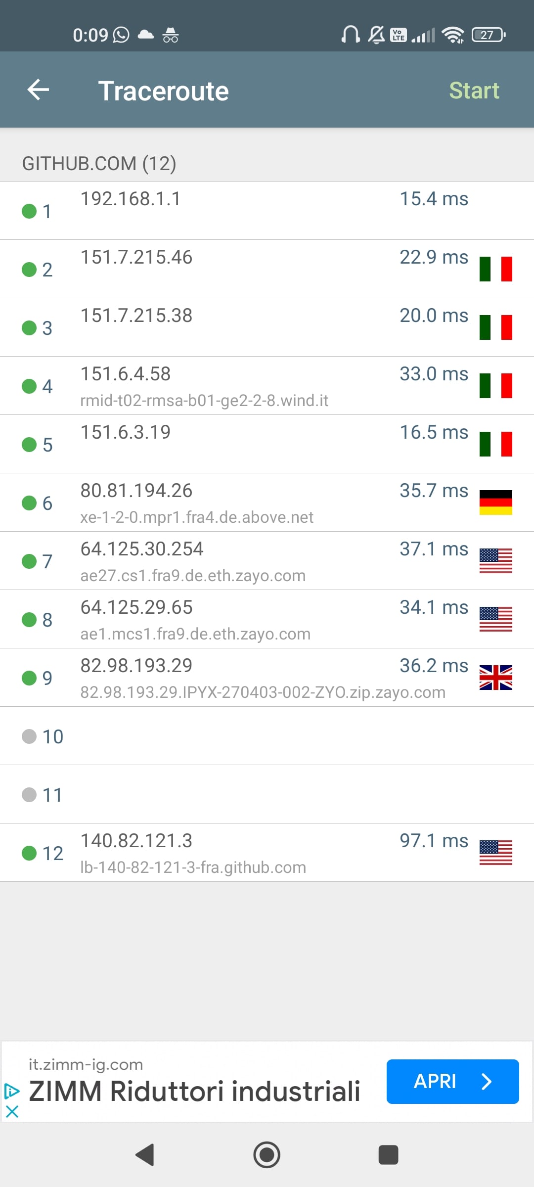

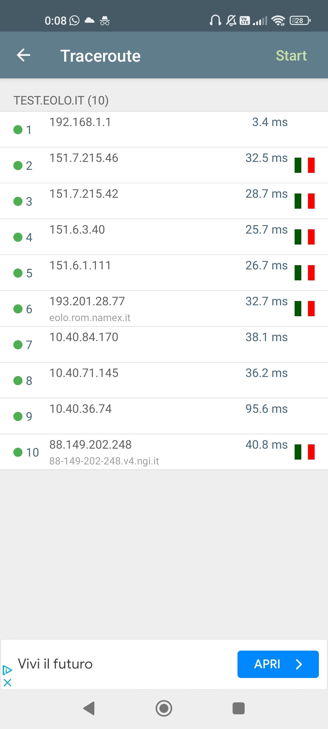

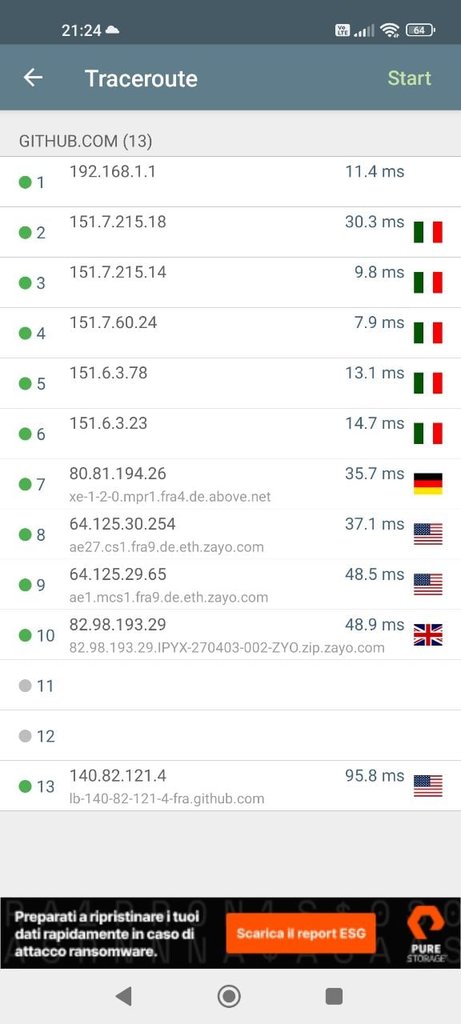

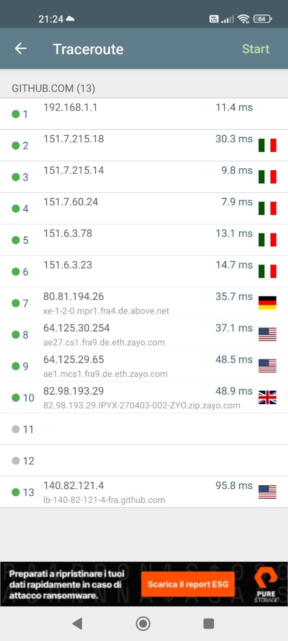

                  ALTAITAG Secondo me siete su un link di backup. Provate a fare quello che dice handymenny, è probabile che il link di backup non regga a MTU pieno.

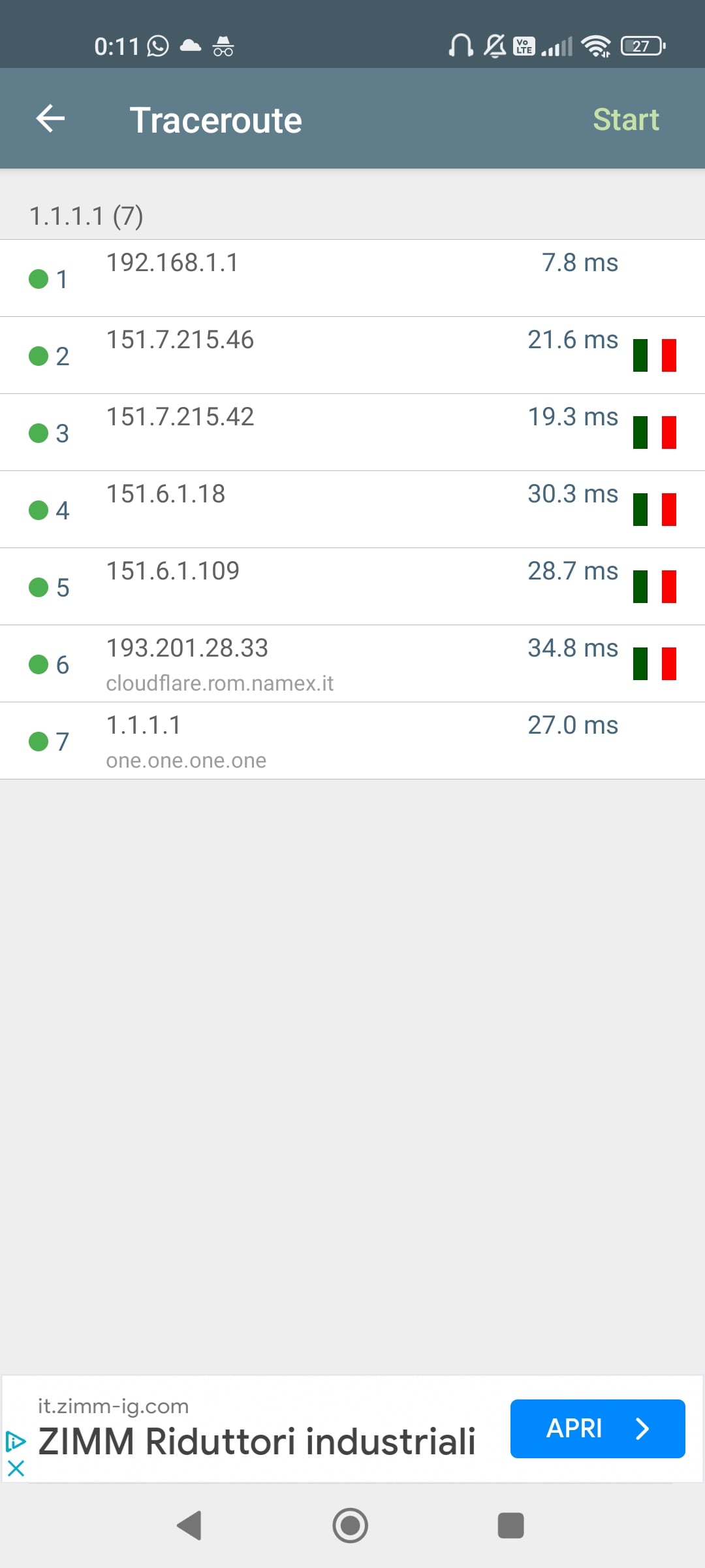

                  Hai per caso un traceroute fatto prima di martedì? In modo da poterlo confrontare con uno fatto ora e capire se è cambiato qualcosa.
                    ag23900 si, però purtroppo entrambe le prove effettuate tramite smartphone... Le allego comunque per dare un idea:
                    Test vs Test.eolo.it
                    Prima:
                    Dopo:
                    Test vs GitHub.com
                    Prima:
                    Dopo:
                    Test vs 1.1.1.1
                    Prima:
                    Dopo:
                    Spero che aiutino a dare un idea (seppur generale) della situazione... Quale potrebbe essere il motivo di essere finiti su un link backup nel caso? Ahahaga
                    • ag23900 ha risposto a questo messaggio
                      ALTAITAG sono cambiati i primi hop nel trace, quindi state facendo effettivamente un giro diverso nella rete W3.
                      I motivi per cambiare link sono molteplici:
                      1) guasto (es. fibercut) al link principale
                      2) POP fuori uso per upgrade/guasto
                      3) re-routing perché il link era sovraccarico
                      Insomma, non possiamo saperlo, quelli di sopra sono esempi campati un po’ per aria..
                        ag23900 la situazione si sistemerà quando si ritornerà con i vecchi hop o potrà sistemarsi mantendo questi nuovi hop?
                          ALTAITAG Dipende, non si può sapere con certezza. Riesci a fare quella prova con la MTU?
