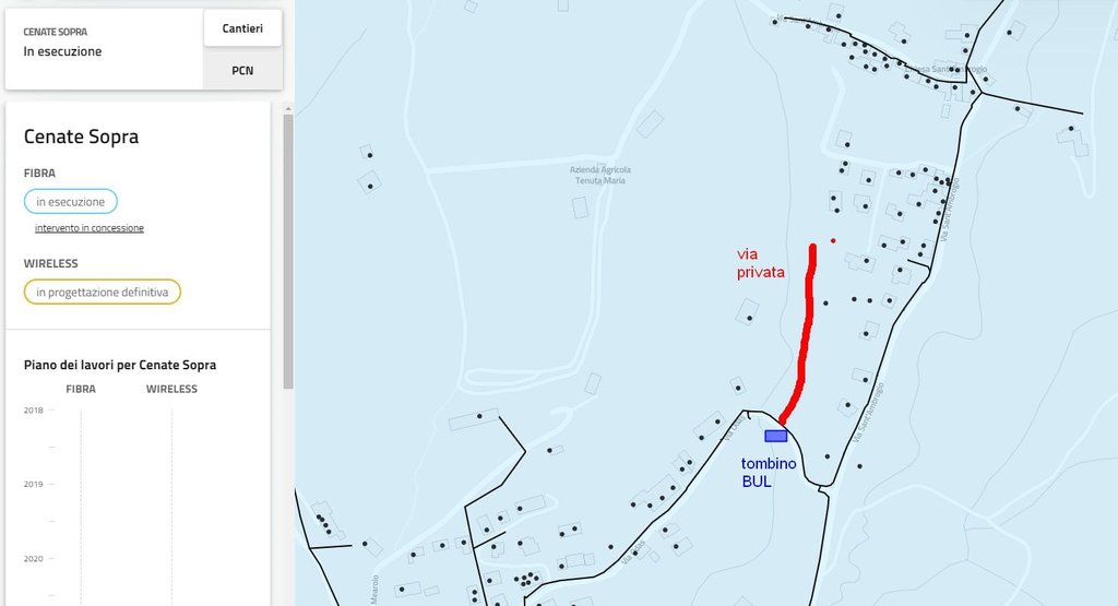

Ho un dubbio riguardo alla mia abitazione. Allego un'immagine per spiegare meglio.
In pratica hanno installato dei tombini BUL in fondo alla mia via.
Il mio dubbio è che abito in fondo ad una via privata, nella quale non sono intervenuti (stanno già facendo un'altra parte del paese), e il tombino che hanno messo è a circa 200 m da casa.
Non vorrei che essendo così lontano non sia poi possibile attivare un contratto...
    Riformulo perchè evidentemente non mi sono spiegato...
    il mio dubbio è: dato che la via dove abito è privata, è necessario che siano i proprietari a occuparsi di portare un pozzetto più vicino o sarà fatto da Openfiber/operatore all'attivazione?
    Se casa mia è segnata con un puntino nero sul sito BUL, posso stare tranquillo?
