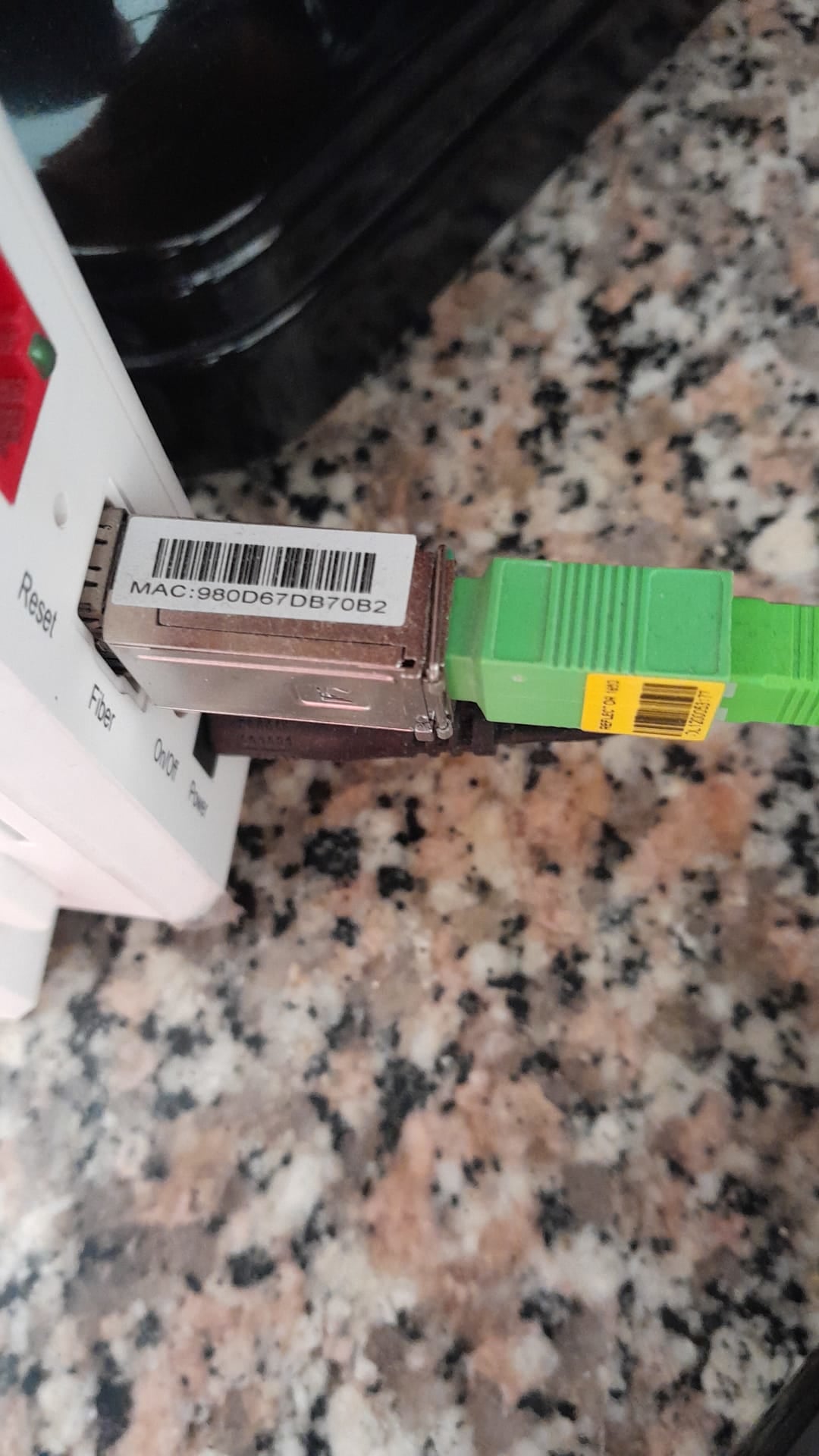

            ad un amico wind3 ha montato questi
            si tratta di una ONT in versione SFP che si aggancia direttamente al modem?

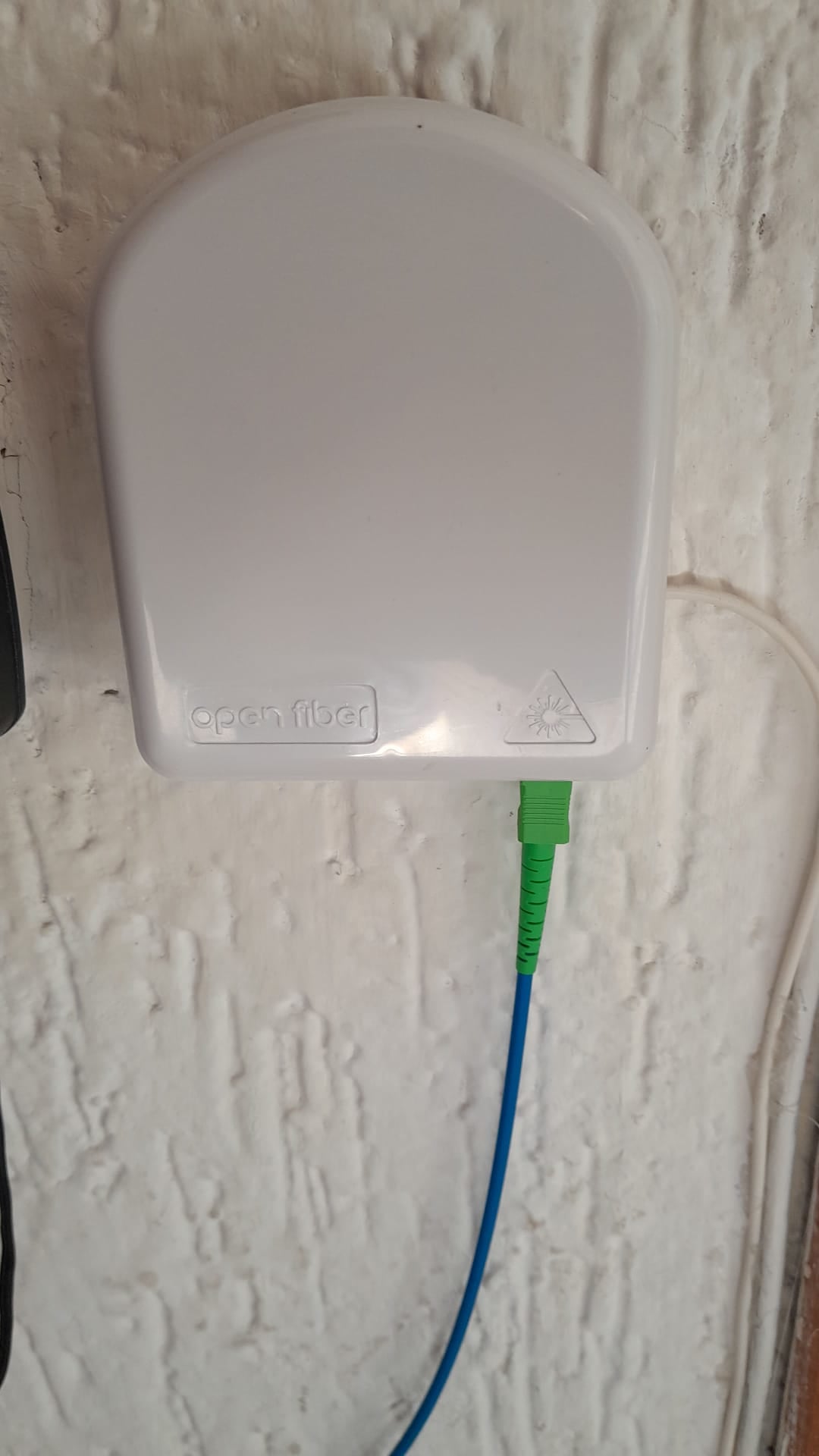

              theliz1 ad un amico wind3 ha montato questi
              La prima foto è la borchia ottica OpenFiber, dove termina la fibra che arriva dall'esterno. Contiene solo la "ricchezza" di cavo necessaria per la giunzione, un eventuale riflettore per le misure OTDR da remoto (servono a verificare il funzionamento della linea), e il connettore ottico. Da lì parte il cavo patch in fibra che va all'ONT.
              Nella seconda c'è l'ONT in formato SFP inserito nello slot SFP del router da una parte e connesso alla patch in fibra dall'altra (il connettore verde). L'ONT è solo quell'aggeggio color metallo con la scritta MAC ecc. ecc.

              quindi se a me non dovessero portare lo SFP dovrei avere uno scatolotto bianco open fiber simile a questo che vedo in foto che però ha una uscita WAN? oppure?
                theliz1 se a me non dovessero portare lo SFP dovrei avere uno scatolotto bianco open fiber simile a questo che vedo in foto
                Quella è la borchia ed è indipendente dal modello di ONT che ti danno. La borchia è l'equivalente della presa del telefono. È un po' diversa dalla presa telefonica per le esigenze specifiche di installazione della fibra. Vedi ad esempio che il connettore è in verticale, perché la fibra è più delicata e così c'è meno rischio di spezzarla.
